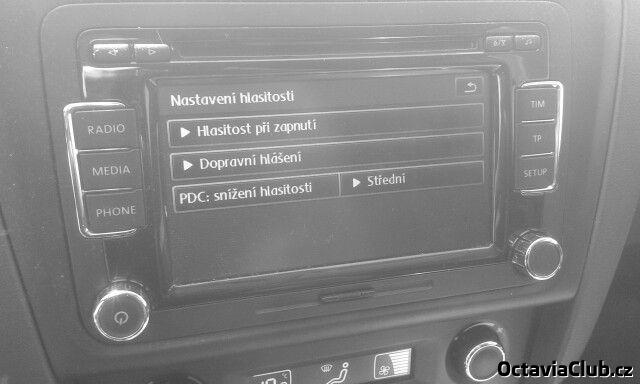

Ahoj, možná je to blbost, ale měnil jsem SWING za BOLERO (Delphi). Všechno asi maká jak má, jen jsem narazil na jednu zvláštní věc. V nastavení hlasitosti zadních parkováků je na výběr tuším, VYPNUTO, NÍZKÁ, STŘEDNÍ, VYSOKÁ. No a mě to funguje naopak. Pokud nastavím hlasitost na VYPNUTO, tak rádio řve normálně a vůbec se neztlumí. Když naopak nastavím VYSOKÁ, tak se po zařazení zpátečky hudba vypne a stejně to funguje u zbylých dvou nastavení hlasitosti. Mám to tedy nastavené na STŘEDNÍ, ale chová se to jako nízké nastavení hlasitosti.
Předpokládám, že je to jen o nakódování?
Nechce sa mi do auta, ale mam pocit ze som to tam videl ako urovne stlmenia. Cize vysoka uroven stlmenia da nizky zvuk.
Edit: tak som to dnes pozrel, sice mam Blaupunkt, ale vola sa to tam PDC: znizeni hlasitosti, cize to chapem ze to nie je samotna vyska hlasitosti, ako intenzita znizenia z povodnej hodnoty.
