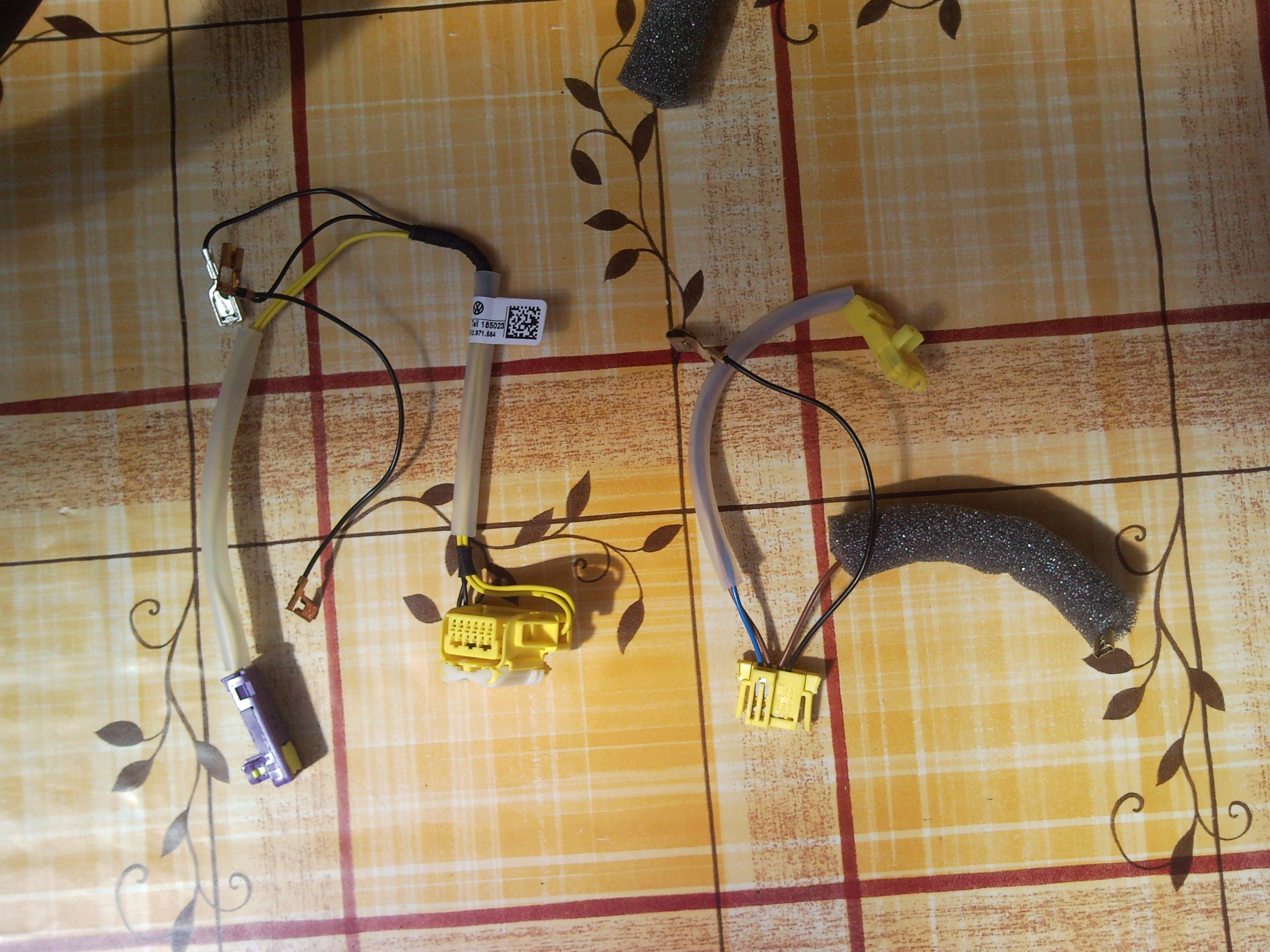

Killer22 Odesláno Září 4, 2010 Sdílet Odesláno Září 4, 2010 Zdravim panove... Reseni je uplne jednoduche... Mam take volant z RS2 Face na O1... Mel jsem take prepinovany konektor, ale po cca 2 mesicich me zacala zlobit kontrolka airbagu..., tak jsem vratil puvodni bagovy kablik z O1 a vse bezi jak ma... Konektor na pripojeni k Airbagu pasuje jak na novy tak na stary typ, jde jen o to, ze kdyz date stary kabel do noveho bagu, tak nema zacvakavaci uchyty, tzn. da se jednoduse vyndat -> ja to vyresil tak, ze jsem prostor mezi bagem a volantem zaplnil molitanem, aby se ten konekturek nemohl pohnout... a vse funguje jak ma jiz 6 mesicem... Jinak co se tyce klaksonu -> O1 ma jen jeden kablik a O2 ma 2 (to kdyby ste bag zmackli z leve, ci prave strany), ovsem na ten se da samozrejme jednoduse napajet druhy... Zdravi, Killer22 0 Citovat Odkaz ke komentáři

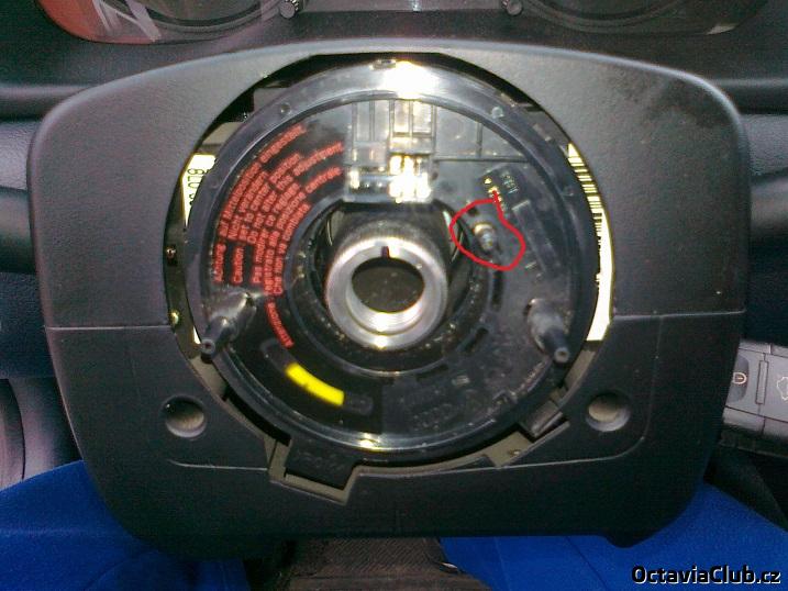

davcatuma Odesláno Květen 31, 2013 Sdílet Odesláno Květen 31, 2013 zdravím tu ač je to zastaralé téma dnes jsem dostal volant OII rs face a po nasazení mi lupe v kroužku.. Zjistil jsem, že na kroužku je pružinka co se po nasazení volantu zatlačí a tudíš v kroužku nelupe. Takže asi posunout kroužek blíž k volantu. Další věc je, že na kabelu od volantu jdou 2 žluté k airbagu potom je tam klakson a nakonec černý placatý konektor a ten nevím co je??? děkuji moc za inf Na fotce je v kroužku ty spirála. Dnes 1.6.2013 vyřešeno posunul jsem kroužek blíž povolením imbusu a je klid. Jen doufám, že se kroužku nic nestalo. 0 Citovat Odkaz ke komentáři
