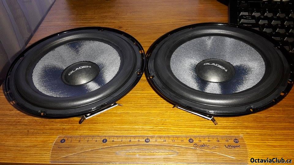

Gladen M 165 V2 za 2.9 nebo Alphy za 2.1?

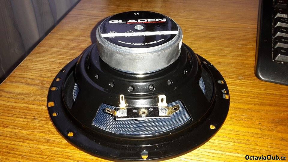

Tož fotky jsou zde. Porovnání výškáčů které lze natáčet do všech směrů dle libosti. Výškáče mají taky možnost odpojení výhybky a jsou zakončený konektorem, místo drátu.
Repra jsou relativně lehký, ale vypadají fajn. Na svojí cenu bych řekl že super. Teď ještě najít čas na namontování... :wacko:

to máš gladen alpha dopředu? taky do nich asi půjdu, když už je mám i vzadu ... jak dám trošku volume+, tak jsou zezadu krasný basy, lepší než teď ty origo chrastítka vepředu
Tady jde vidět, jak málo kvalitní reproduktory jsou ty origo, když je teď přehrají kvadlitní 130mm repro :D , ty přední určitě kup co nejdříve, ať si můžeš užívat lepší kvality a když dveře ještě vytlumíš tlumením, který jsi koupil, tak budeš určitě spokojenej :palec:

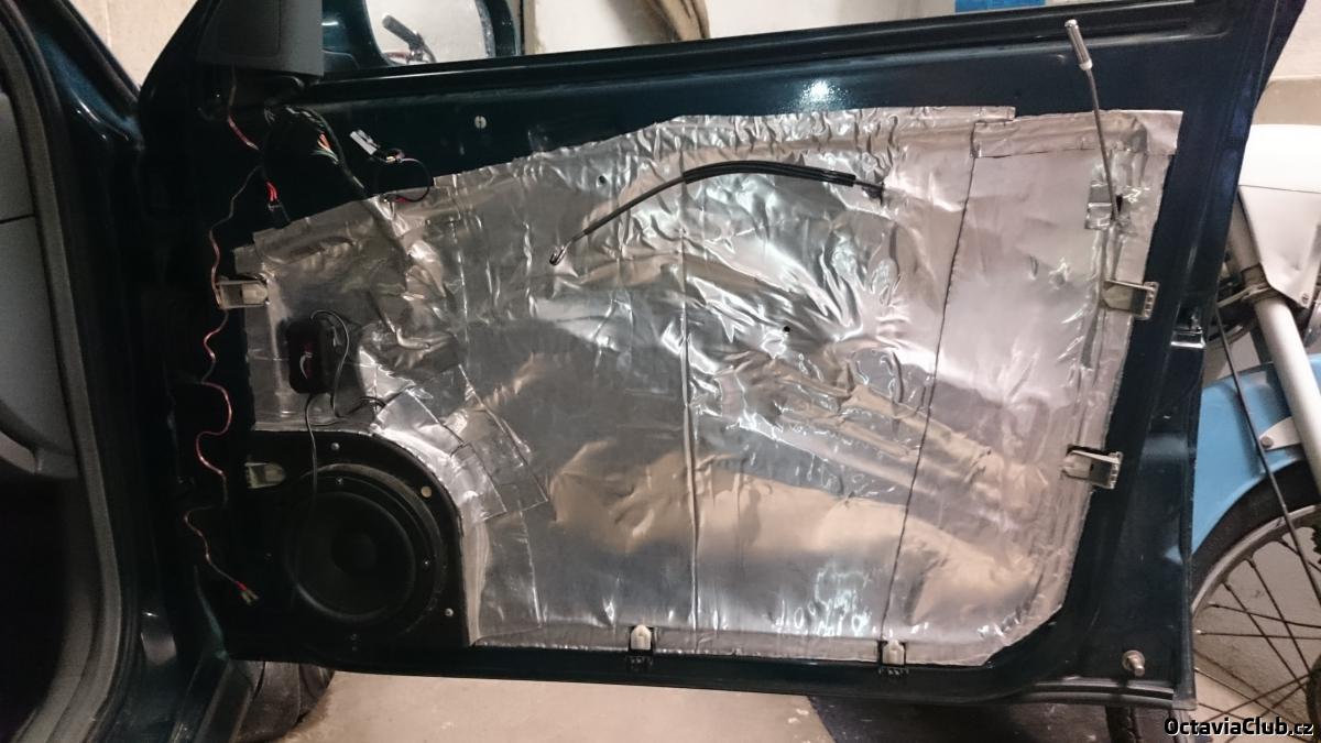

Vzal jsem k tomu dva pláty Gladen Aero Wave, ale až když jsem to doma rozbalil tak jsem se zamyslel (opožděně) jestli to nebyla náhodou chyba... :pest:
Respektive, jestli jsem neměl koupit něco jinýho, nebo víc těch plátů :(
Tavi: je to jak napsal ketys, ten tvůj materiál se dává za reproduktor, ale na vytlumení dveří potřebuješ jinej materiál, třeba co si koupil právě ketys. Jinak to množství 16 ks je jen na přední dveře, nesmíš zapomět, že musíš vytlumit vnitřek dveří (vnější plech) a pak ještě vnitřní plech (ta část co je pod tapecem). Já bych třeba volil na vnější plech 8-10x https://www.ahifi.cz/sinus-live-adm.html a na vnitřní plech 8-10x https://www.ahifi.cz/tlumici-material-silent-coat-m2.html nebo 3x https://www.ahifi.cz/tlumici-material-stp-anticor-s-2-1-mm.html . Na vytlumení předních dveří celkově musíš počítat s částkou 1500-2000 Kč :)
Mno... to je docela síla. Tlumení schovám a přikoupím časem. Dřív jak v létě to dohromady dělat nebudu, takže bych si eventuálně zajel rovnou do brna ať to vytlumí Ahifi a nemusím se stresovat. Nebo si stim budu hrát na dvorku.
Vytlumit vnitřek dveří (vnější plech) a pak ještě vnitřní plech (ta část co je pod tapecem). Já bych třeba volil na vnější plech 8-10x https://www.ahifi.cz/sinus-live-adm.html a na vnitřní plech 8-10x https://www.ahifi.cz/tlumici-material-silent-coat-m2.html nebo 3x https://www.ahifi.cz/tlumici-material-stp-anticor-s-2-1-mm.html . Na vytlumení předních dveří celkově musíš počítat s částkou 1500-2000 Kč :)
Počkat, takže vnitřní plech je pod tapcem a vnější plech je pod stahovačkou nebo naopak? Nějak jsem se v tom zamotal.
Sinus dám pod tapec, m2/anticor dám pod stahovačku a na to Aero Wave, správně?
Tlumení schovej, určitě se ti pak bude hodit když ho budeš dávat za ty repráky. To je taky možnost svěřit to někomu jinému, ale počítej, že si za práci vezmou aspoň 1-2tis Kč.
Ano, pochopil jsi to dobře, vnější plech je pod stahovačkou a vnitřní (ten s dírama) je pod tapecem. Jinak použití těch materiálů bych udělal naopak jak jsi napsal, tzn. Sinus Live ADM (ty černý pláty) pod stahovačku a pod tapec Silent Coat M2 nebo STP Anticor S ;)
Takto to mám já za použití jiných značek materiálů :)
