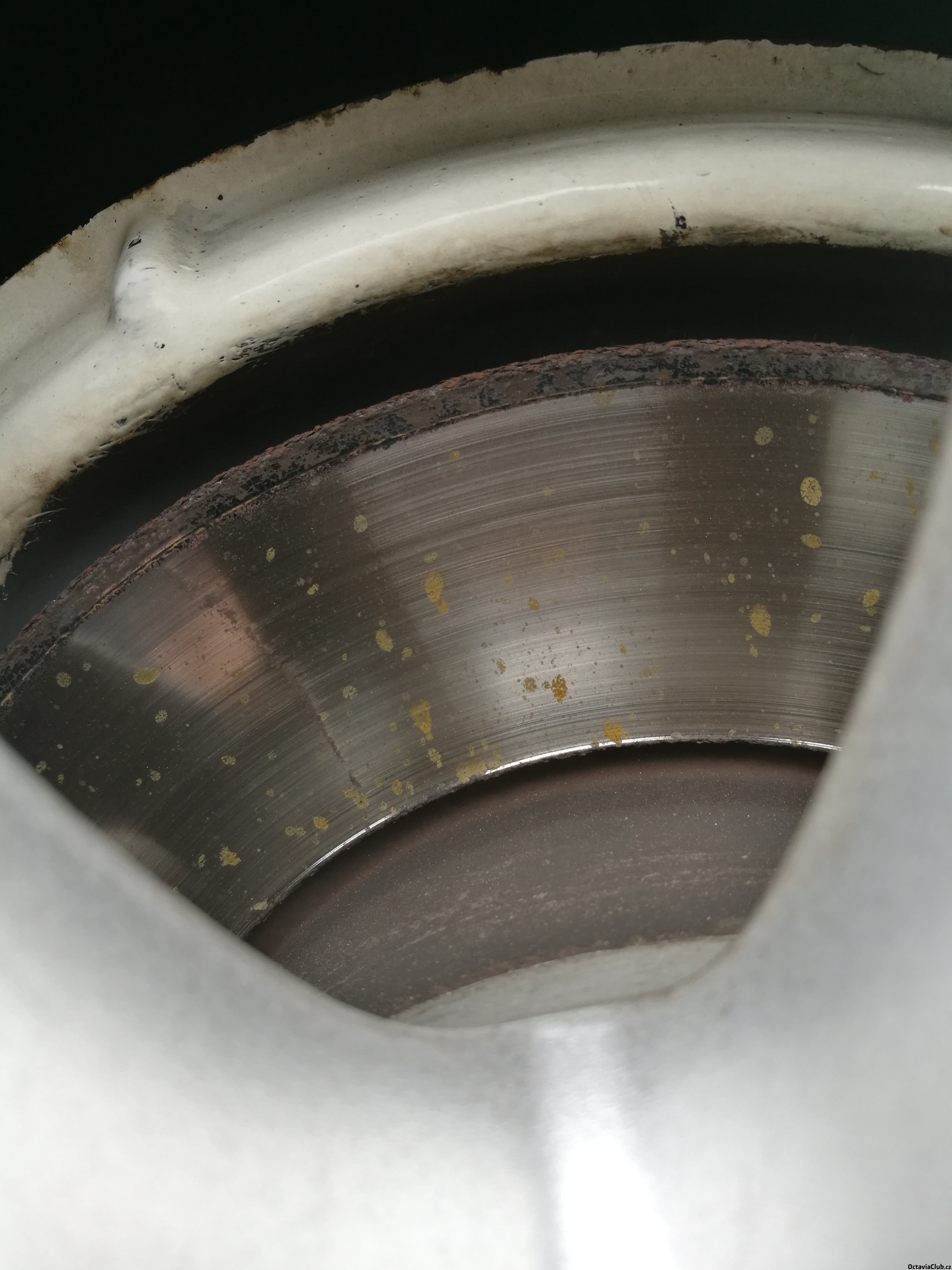

auto mi špatně brzdí, pozoroval jsem že přední disky se úplně minimálně špiní od brzdového prachu, naopak zadní disky jsou špinavé tak jak bych očekával u předních, navíc je na předních kotoučích velký rezavý lem
zde porovnání přední a zadní disk
IMG_20180403_174833.thumb.jpg.761c07cc9fecee52c0ee004d784cfb8b.jpgIMG_20180403_174827.thumb.jpg.adeff56c9275bd12d1bdf6a81ddfac0c.jpg

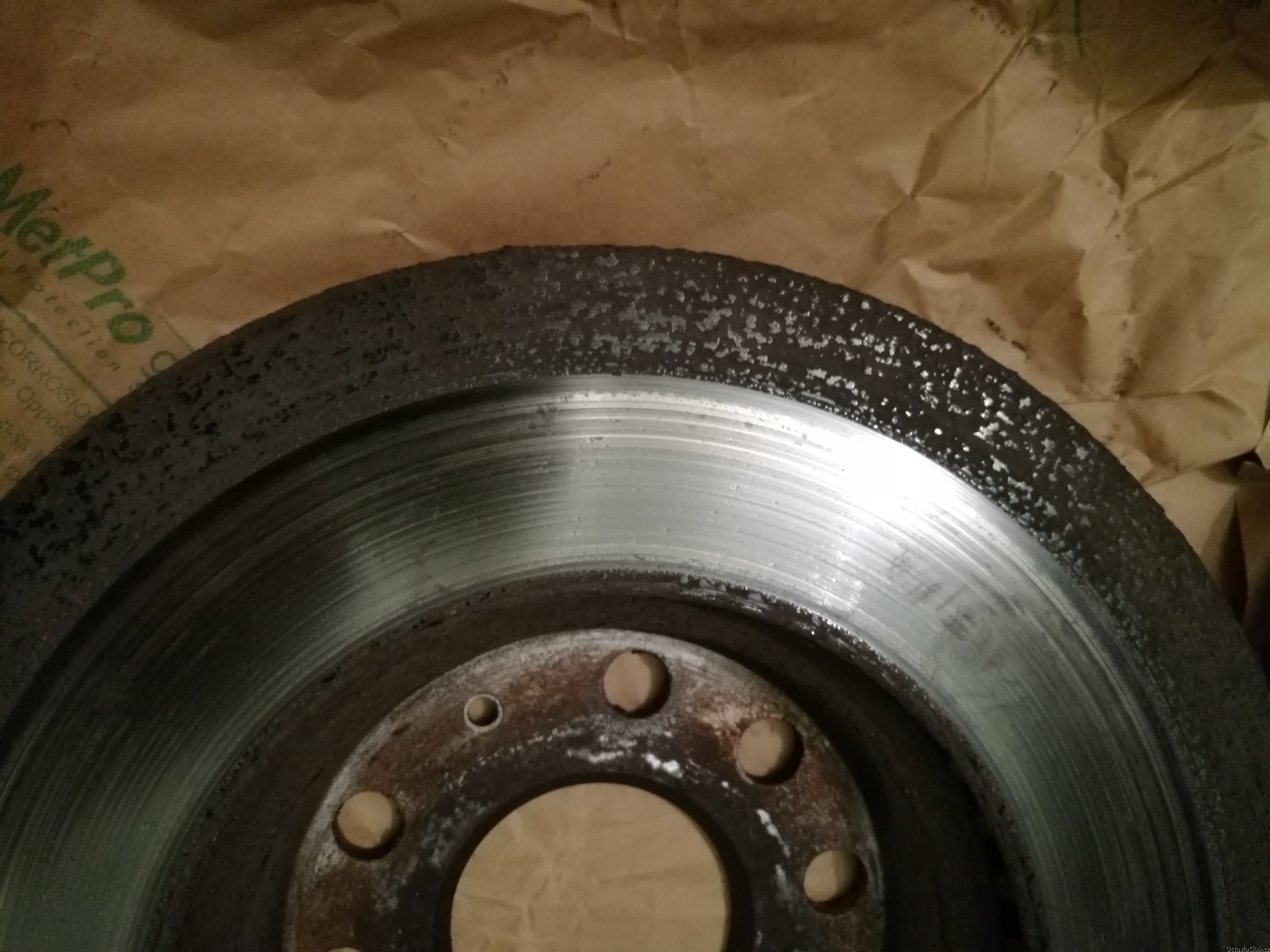

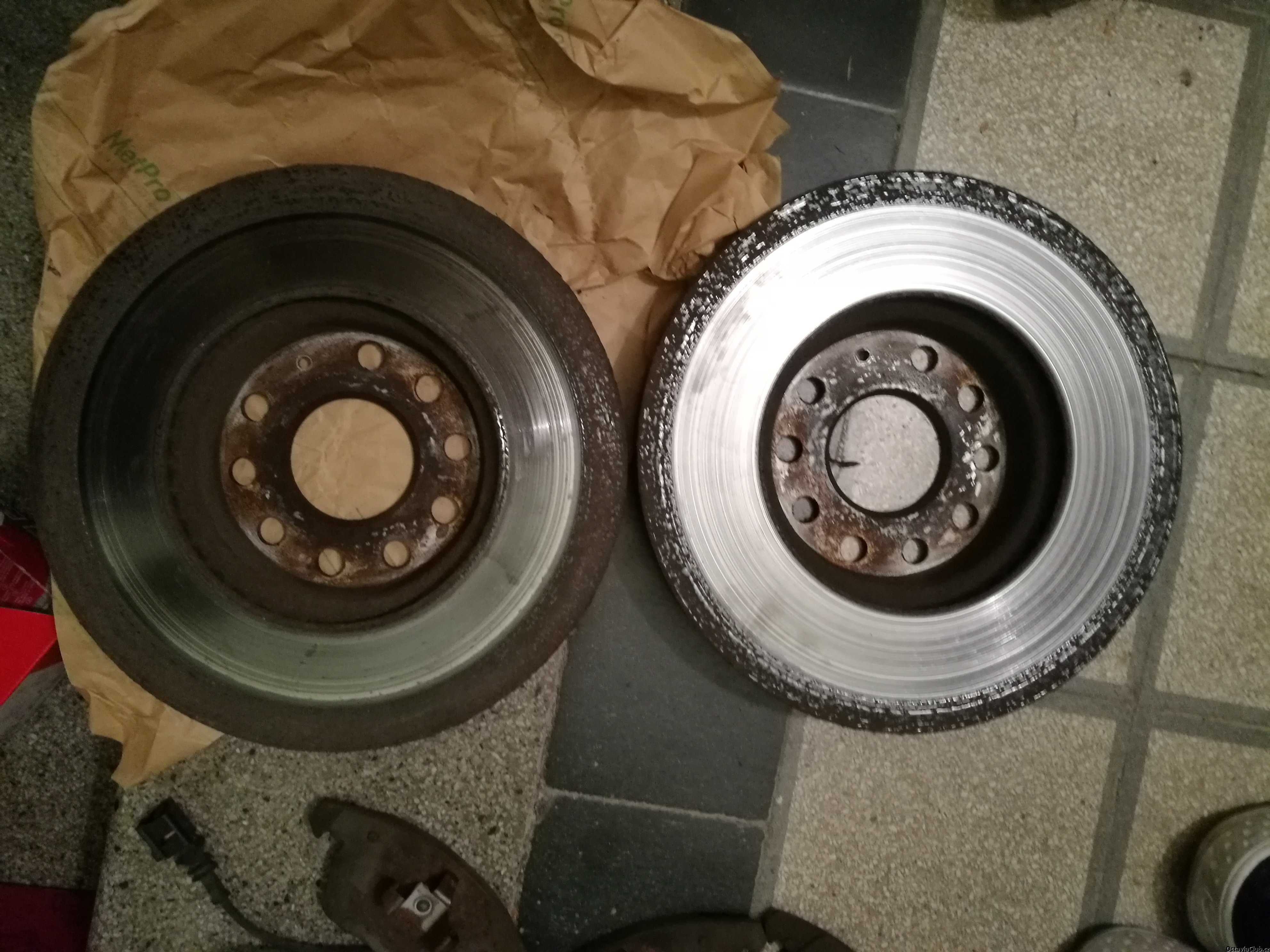

takže první co jsem udělal bylo že jsem sundal přední brzdové třmeny, zkusil jestli pístek jezdí (jezdí krásně), vyčistil dosedací plošky destiček a složil - jak jsem čekal tak beze změny
takhle vypadají přední kotouče
IMG_20180515_100845.thumb.jpg.17b3a32fbfe6339f731ab73719e8c1e6.jpgIMG_20180515_100858.thumb.jpg.7881754b9d222c76d4d23f8e73d0d050.jpg

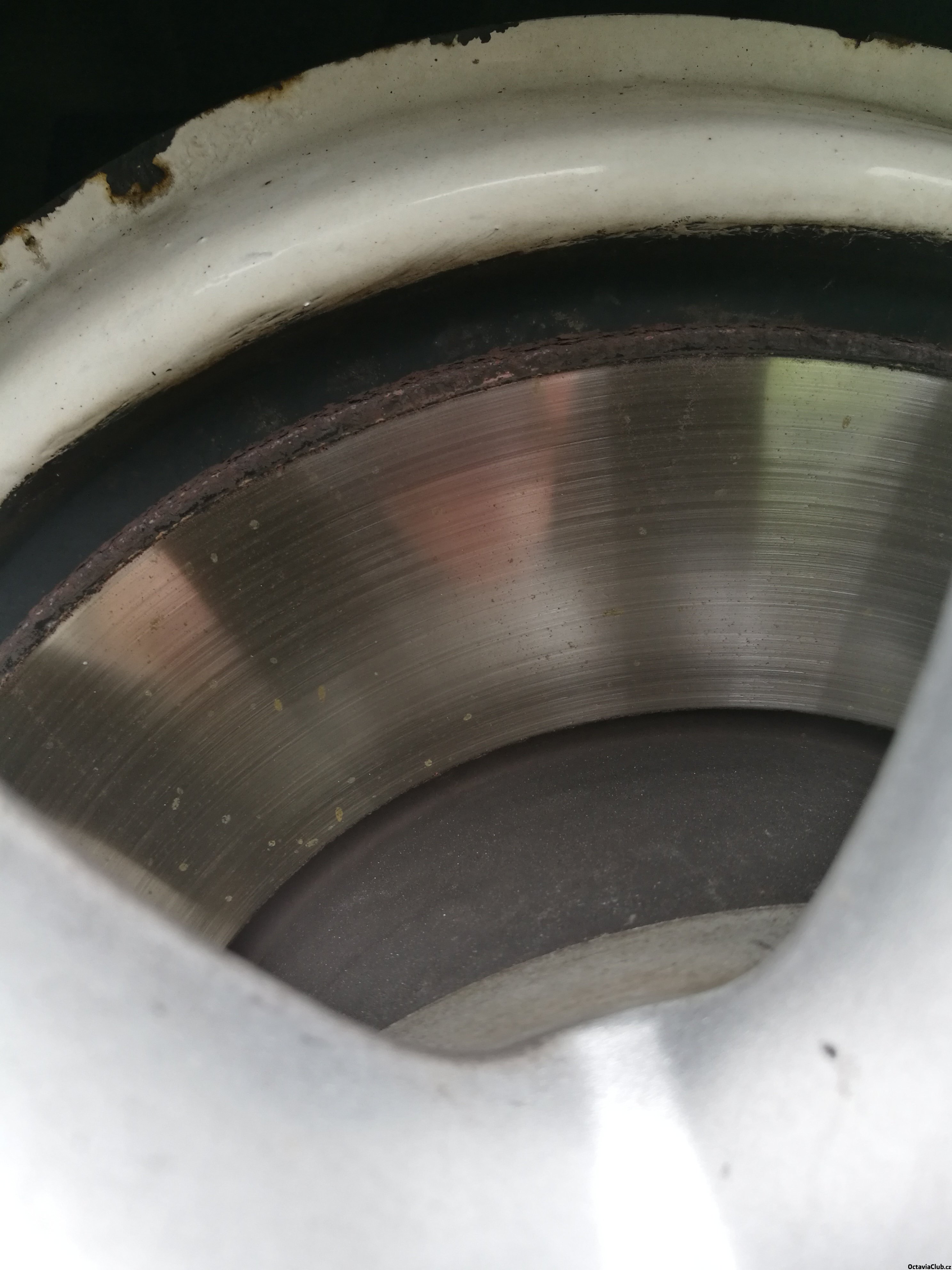

takhle zadní
IMG_20180515_100928.thumb.jpg.e18c8c1688a143d090fac7d93351ae8c.jpgIMG_20180515_100915.thumb.jpg.eed7332a30382154061d98b72298640a.jpg
přední kotouče + destičky vyměním, ale nemyslím si že to vyřeší problém se slabým brzdným účinkem, nemůže být problém v brzdovém válci?
nechápu jak tam vznikla tak široká zrezlá plocha - destičky nejsou menší, jsou vybroušené přesně na šířku toho zrezlého lemu - stejný lem je i z druhé strany kotouče na obou osách...
