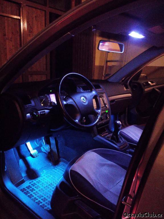

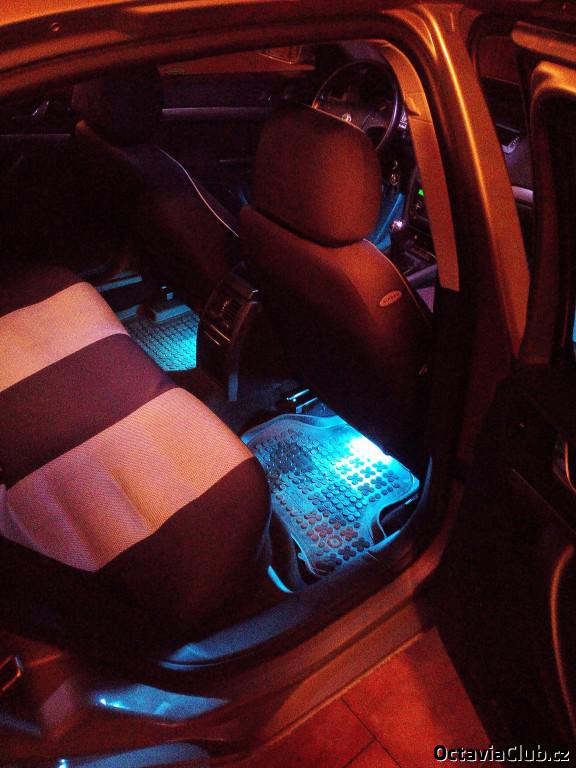

Ahoj kluci, přidám taky svůj výtvor. LED jsem pořídil asi za 450Kč i s kabeláží na Ebay, práce zabrala asi 2 hodiny ( dělal jsem to poprvé ) a výsledek je na světe. Funguje i podsvícení 58D - tedy svítí i při zavřených dveřích a dá se doregulovat přes potenciometr stmívání palubky,ale to jsem si odkodoval. Na Ebay psali, že LED mají být modré a jsou s jemným nádechem zelené,ale mě se to líbí.
čo viem,tak 3C8 937 049E podporuje aj osvetlenie za jazdy...jedna zaujímavosť je ale napríklad táká,že na 2 autách s rovnakým označením bsg jednotky(rovnaký HW aj SW) sa to nakódovalo aby to svietilo aj počas jazdy,tak v jednej jednotke bolo nakódovaných 92% a v druhej 8% svietivosti a táto hodnota sa vraj nedá len tak ľahko prepísať :wallbash:
Ahoj posílám odkaz na ty ledky na Ebay http://www.ebay.com/itm/LED-Blue-Footwell-Light-Cable-for-VW-Passat-CC-B6-B7-Golf-Jetta-MK5-MK6-Tiguan-/261417377880?pt=Motors_Car_Truck_Parts_Accessories&hash=item3cddb0a058 . Tyto jsou konkrétně za cca 800Kč,ale dají se vydražit i za míň - je potřeba hledat.
To Rosta RS: na BSG 3C8 937 049 E mám vyzkoušeno, jen při kodování jsmem v bytu 16 neměl možnost zaškrnout bite 7, tak jsme místo 00 napsal číslo 80 a fungovalo to.
Já vůbec netuším právě :D Toto mi řekl Rolbař, když jsme to řešili... A tohle si z toho pamatuju :) Případně snad použít footwell lampičky z CC, které snad jsou rovnou i LED?
to jsme se asi špatně pochopili, myslel jsem to pomocí regulátoru nastavení světel/osvitu přístrojů. Přes relátka máš řešené denní svícení na předFL :)
