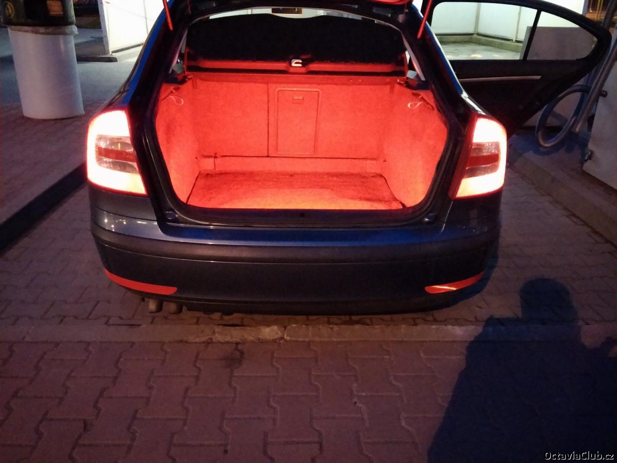

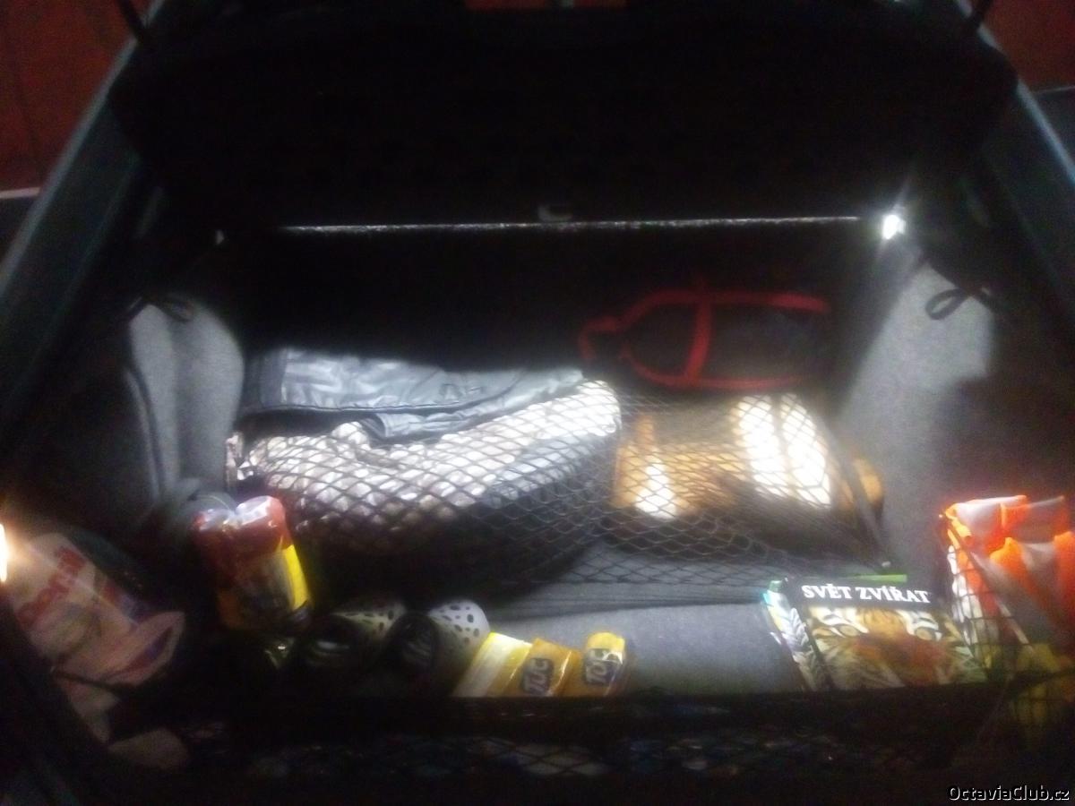

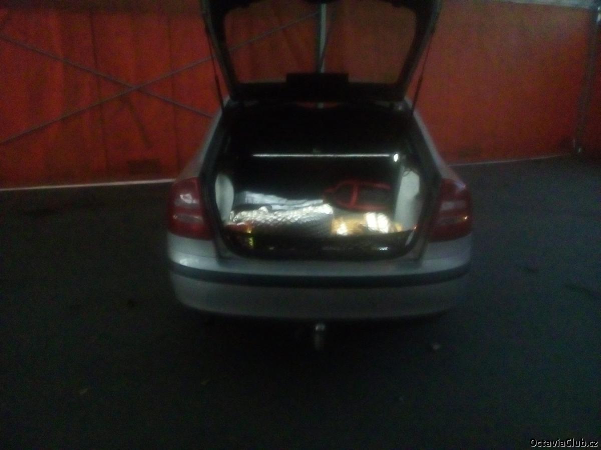

Už několikrát se mi stalo, že jsem měl zpola zaplněný kufr a potřeboval jsem v něm něco v noci hledat.
Stávající lampičky jsou fajn, ale svítí velice málo a tak mě napadlo použít pro osvětlení led pásek.

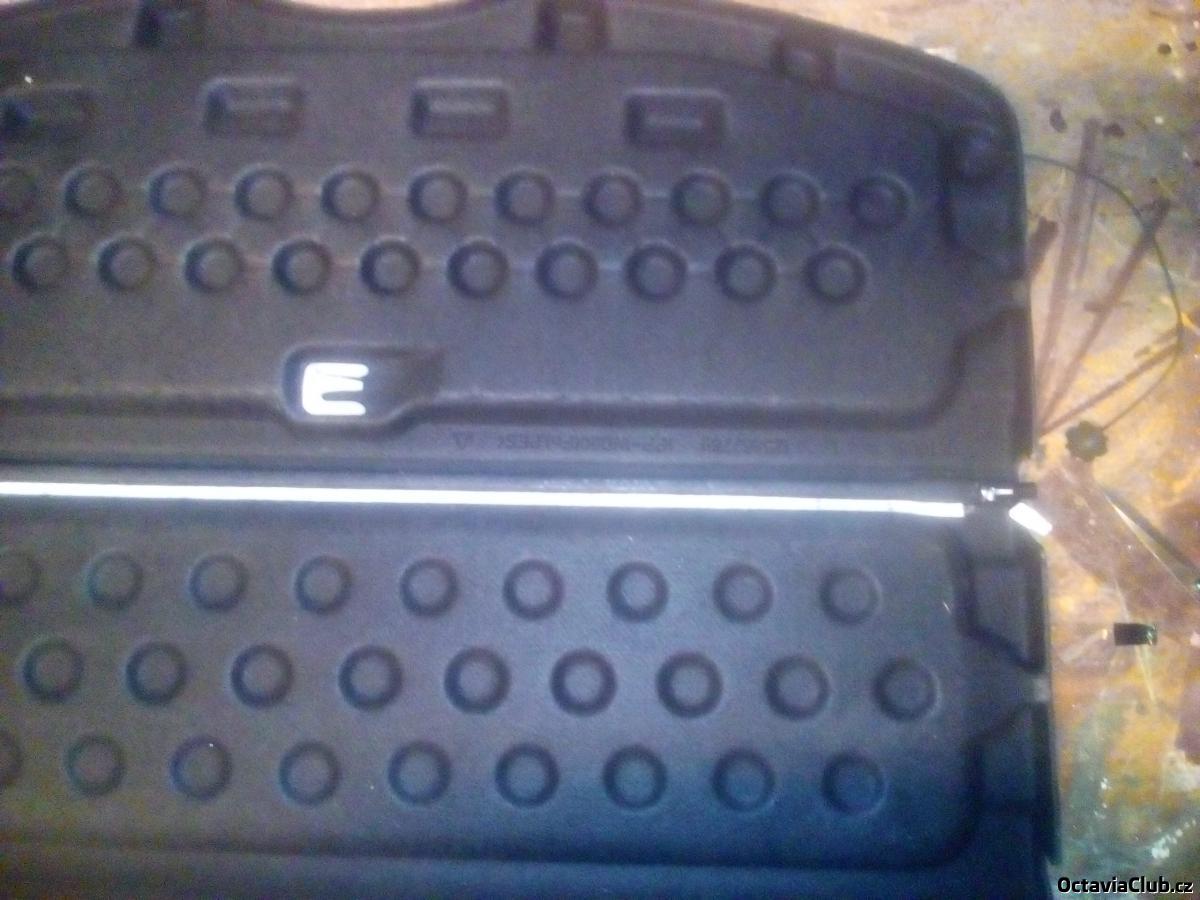

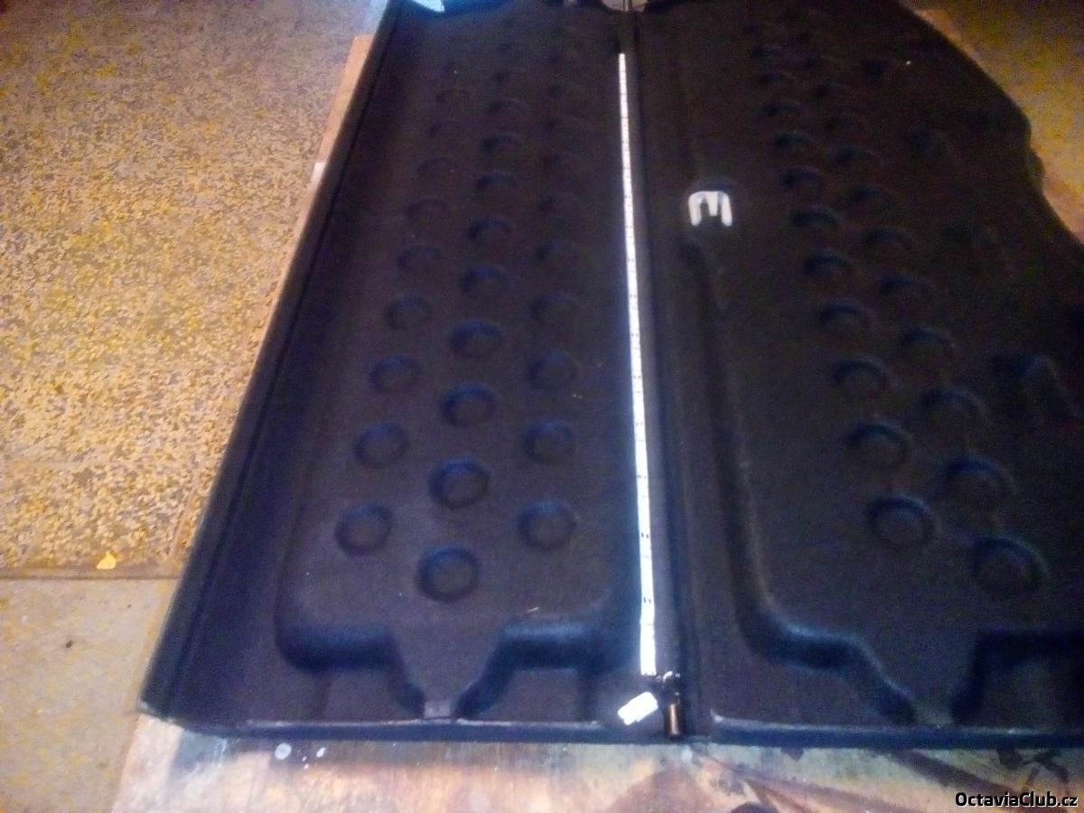

Přemýšlel jsem, kam led pásek nalepit a jako nejvhodnější místo mě přišlo spodní vodorovná plocha krytu roletky. Musel jsem ale vyřešit, jak budu led pásek odpojovat, když budu chtít roletku vyndat.
Použil jsem proto kabel pro připojení led pásku s konektorem 5.5 x 2.1 mm, který jsem měl k dispozici.
Dále jsem použil 90cm vodotěsného led pásku s čipy 3528 s 60led na metr.
Také jsem musel vyřešit připojení k stávajícím lampičkám a montáž samičky konektoru v blízkosti roletky.
Celá operace trvala s pomocí kamaráda približně 1,5 hodiny.

8/ Nalepení led pásku na odměštěnou spodní plochu krytu roletky
