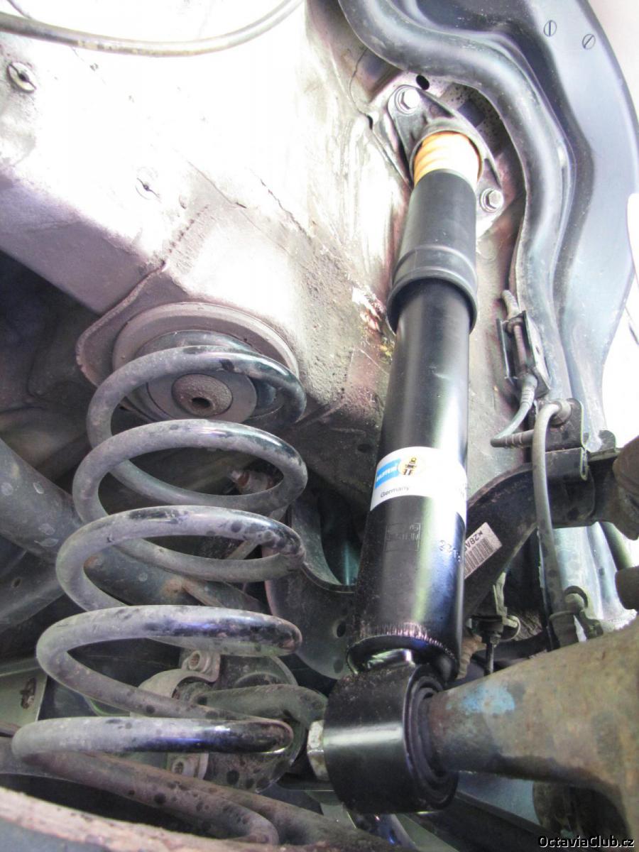

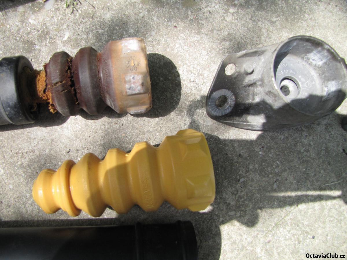

Podrobný popis domácí výměny zadní tlumičů na voze Octavia 2. Takto vypadaly moje tlumiče po 111tis. km v Octavii 1.6 FSi. Délka výměny je přímo závislá tomu, za jak dlouho se vám podaří povolit dolní šroub v upevnění tlumiče :D . Ta pravá strana mi se vším trvala asi 3 hodiny. Levou jsem už zvládl za asi 1 hodinu. Někdo s dílnou a na zvedáku by zvládl určo oba tlumiče do hodiny  :).

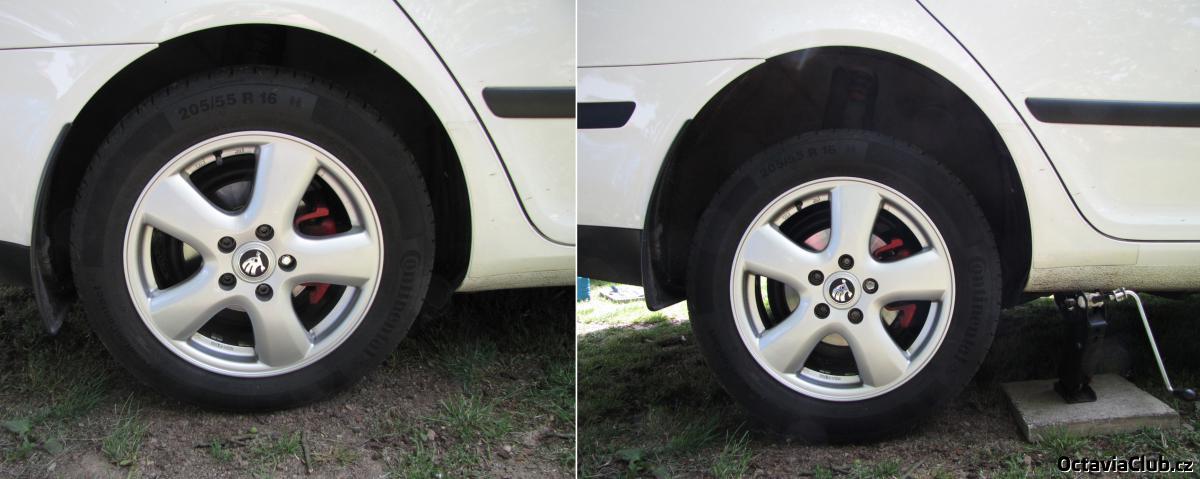

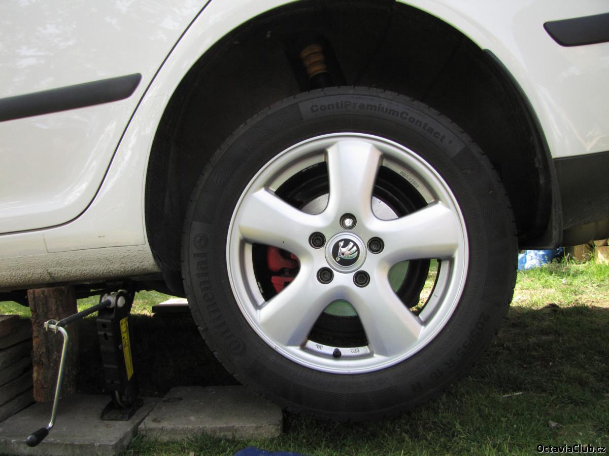

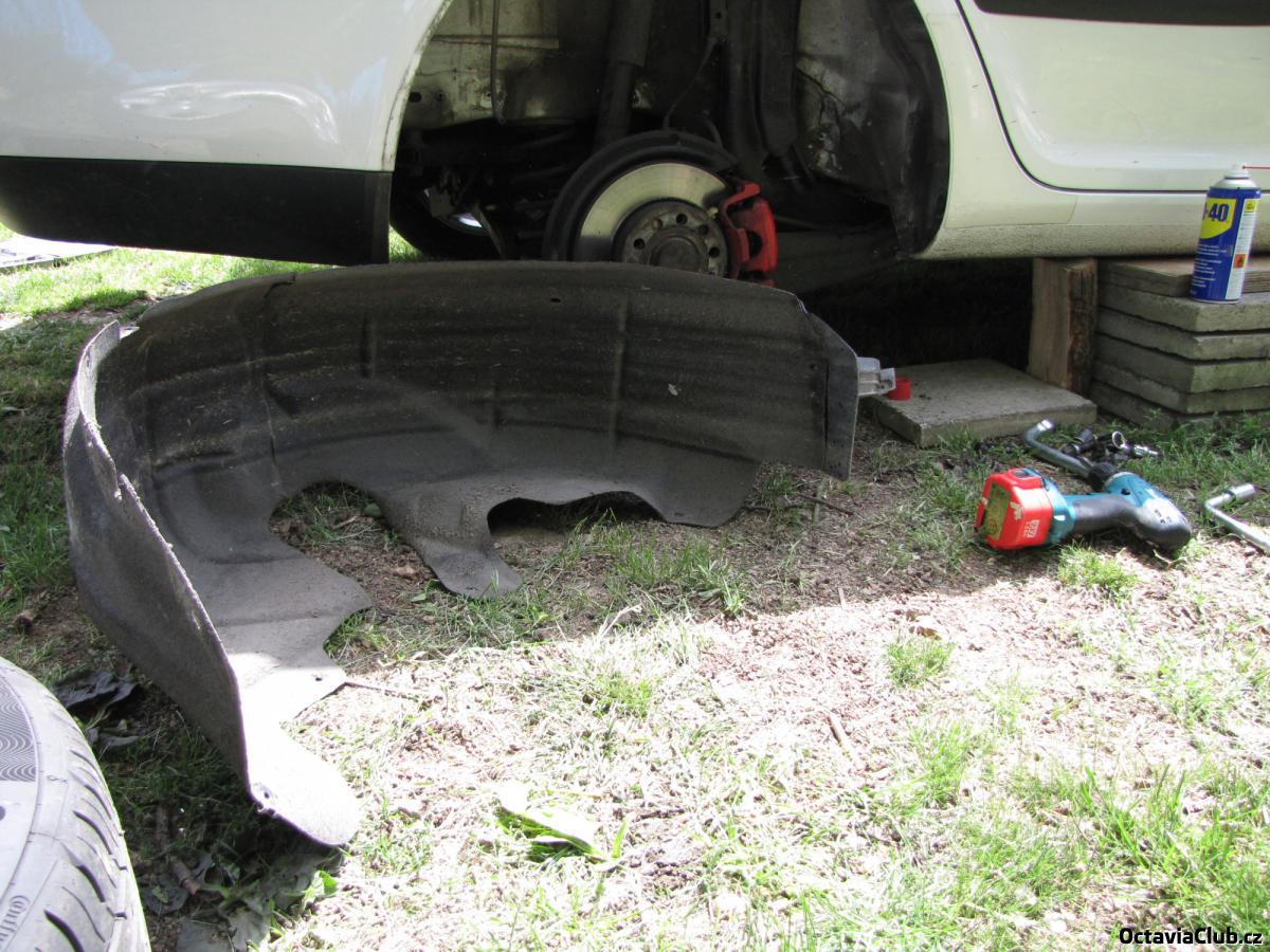

Zvedneme auto, sundáme kolo a odšroubujeme podběh (cca 12 šroubků)
Přiložený soubor  1a.jpg   74.95K   860 Počet stažení
Přiložený soubor  3.jpg   136.76K   966 Počet stažení Přiložený soubor  4.jpg   122.4K   955 Počet stažení Přiložený soubor  8.jpg   191.61K   954 Počet stažení

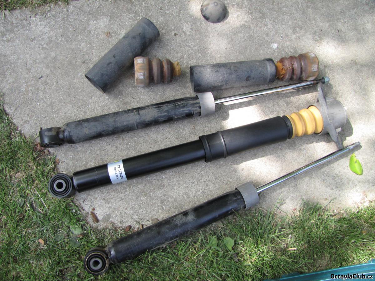

Původní doraz tlumiče
Přiložený soubor  5.jpg   125.27K   957 Počet stažení Přiložený soubor  6.jpg   112.09K   364 Počet stažení
Odmontování původního tlumiče. Začal jsem nahoře, kde se celkem snadno povolí 2 šrouby pro klíč velikosti 17. V dolní části tlumič drží jen 1 šroub pro klíč velikosti 21, není zde moc místa a drží opravdu pevně (povolení mě stálo spoustu sprostých slov  :loool: ).

Porovnání tlumičů. Já koupil tlumiče německé výroby Bilstein i s dorazy, prachovkami a poštou za 2600kč (z aukra od www.autorozvody.cz). Prodejce mi volal a dle VINka zjistil, jestli mám oválné nebo kruhové dorazy.

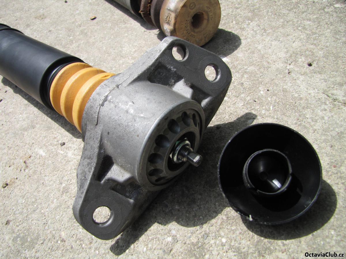

Odstrojení horního uložení tlumiče šroubem pro klíč velikosti 17. Nové horní uložení jsem neměnil, přišlo mi to zbytečné a po zkoumání, mi na něm nepřišlo nic opotřebovaného.
Přiložený soubor  15.jpg   140.97K   410 Počet stažení Přiložený soubor  16 oprava.jpg   152.96K   399 Počet stažení
Nasazení prachovky, dorazu a horního uložení na nový tlumič. Prachovka se jen natlačí na doraz.. Doraz nacpete do horního uložení tlumiče. Dotáhne se matka na horním uložení, pozor tyčka se při dotahování protáčí, tak ji někam upněte.
