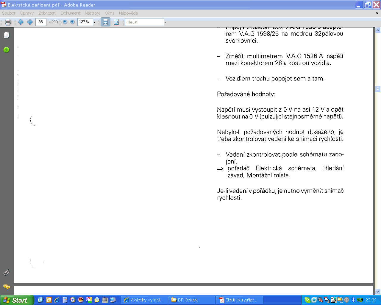

Tak kluci,stale se mi nedari odstranit problem s premerovani tachometru....Problem je asi jen nekde v rychlomeru,prtoze pri jizde s napojenym vagem ukazuje vag rychlost spravnou...A pak,kdyz dam testovat akcni cleny,tak rychlomer se zastavi na 85km/h.....U jineho auta 100km/h....existuje neco jako kalibrace?Nebo musim menit budiky?
Jinak gumy mam origo a kodovani budiku je taky v poradku....Auto je 2001 tdi 66kw
Diky za pripadne rady....

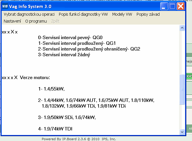

Jo,delal...Ale to byla bezpecna funkce,ktera na rychlomer neme vliv....Je to totiz irska octavia,a ja ji jen prekodoval aby mi pocitadlo vzdalenosti a palubni pocitac ukazloval v km a ne v mil.Navic jsem ji nakodoval na Germany takze i tak by to melo ukazovat v poradku...Tak nevim....Jestli to jde nejak jinak nastavit nebo je treba ji vymenit....
