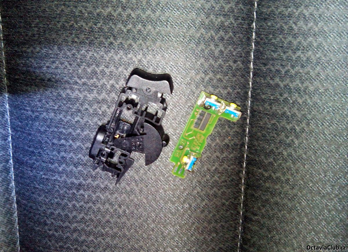

Pak jsem si ale všiml že páčku lze jednoduše rozebrat zezadu od palubky.
Následovalo překvapení.

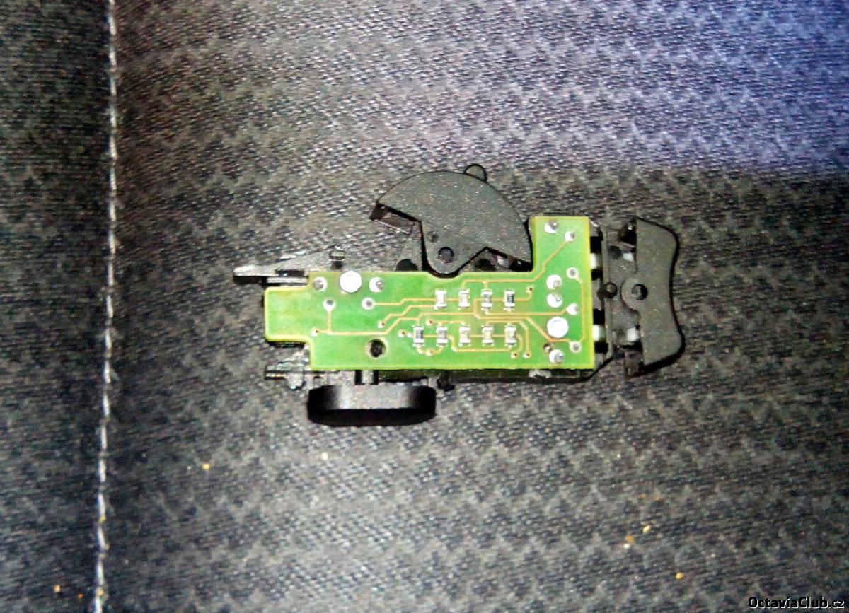

Na vině vůbec nebyly mikrospínače.
Ty jsou ve velmi solidním provedení, dobře umístěné.
Problém byl v ledabyle vyřešeném připojení přívodního káblíku.
Soudruzi z koncernu použili jednoduchý konektor, který se nasouvá přímo na plošný spoj se spínači.
Pokovení povrchu nestačilo a po čase začal kontakt haprovat.
Napružení kontaktů konektoru a troška technického lihu udělaly zázrak. Páčka funguje jak má. Dokonce ani v diagnostice už se neobjevuje hláška o vadné páčce stěračů.

Zdar. Páčku nemusíš vůbec odmontovávat od volantu.
Rozebereš ji lehce nehtem na palci.
Na zadní straně páčky najdeš nepatrnou škvírku. Vrazíš tam nehet a vycvakneš takové víčko, po celé délce páčky.
Lehce vysuneš plošný spoj s tlačítky, odpojíš konektor, a můžeš to opucovat.
Kontakty konektoru napružíš nějakou jehlou, nebo něčím špičatým :-)

Už vloni na podzim, když jsem koupil auto, dodělával si tažné a pak to byl v Prostějově u borca na elektriku koncernu odblokovávat pípání zadních senzrorů při couvání s vozíkem, tak mi říkal že diagnostika mu hlásí nefunkční tempomat. Já to ale neřešil, protože jsem neměl dálniční známku a tempomat tedy nepotřeboval..
Koncem roku jsem ale dálniční známku koupil, tak by se hodil a jako naschvál mi začly blbnout i tlačítka maxidotu na právé páčce. No ale zrovna jsem narazil náhodou na tenhle návod, tak jsem to zkusil, vzal si i šroubováček na rozebrání, ale jak píše nehtem to šlo líp. Za minutu opraveno, ted funguje maxidot i tempomat, takže paráda, moc děkuju a doporučuju... :)
Rychlá, jednoduchá oprava, ušetřených snad i pár tisíc (kdybych vezl do servisu kvůli tempomatu)... Zajímalo by mě jestli tomhle ví i ten borec na elektriku co jsem u něho byl, anebo by si naúčtoval pár tisíc za jakože složitou opravu a přitom to měl taky za půl minutky opraveno.. :D
