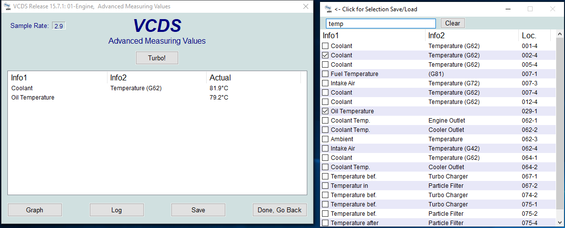

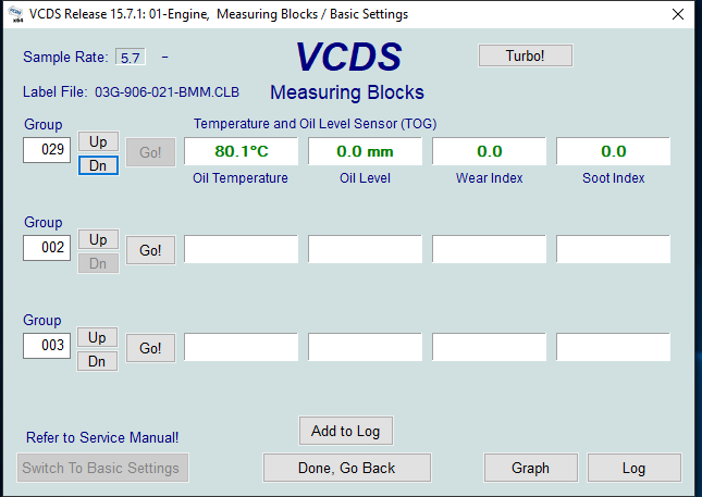

Zdravím, nechci zakládat nové téma, tak zkusím tady. Koupil jsem OBD2 Bluetooth modul a přes aplikaci Torque si bez problémů vyčtu dost informací. Jen pro mě podstatnou teplotu oleje ne. Když si vyberu v seznamu Engine oil temperature, tak neukazuje nic. Ve VCDS jsem ale schopen teplotu vyčíst. Myslím si, že PID adresa, na které se dá vyčíst teplota oleje, není standartní, tudíž Torque nic neukazuje, ale má možnost zadat vlastní PID adresu a z ní číst hodnotu. Bohužel VCDS PID adresy neukazuje, tak nemám jak zjistit tu potřebnou adresu. Tak se chci zeptat jestli tohle někdo již neřešil a adresu případně zná? Byl bych za to moc vděčný.
Později přidám screeny z VCDS a Torque.
Auto je jinak vyrobeno 12/2006. Budíky jsou maxidot.
Prozatím děkuji
Upraveno uživatelem stanis64
přídání screenů
