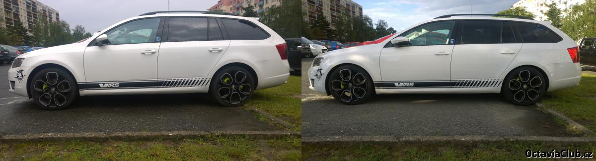

no chvilku jsem váhal ale když jsem viděl u Karlose ty tvoje fotky bylo to jasné :D
upřímně - čekal jsem ze to bude jak " šutr" ale i na 18" je to v pohodě : )

V 22. září 2015 at 15:28, jELDA napsal:
Ahoj
takhle nějak to vypadá když dáš Eibach pružiny na O3 combi .
Ahoj vypada to skvele jsou to pruziny Pro-kit a nebo ty nizzsi Sportline?

Ahoj, taky přemýšlím, že půjdu dolů pomocí pružin Eibchach 30/25. Mám ale RV 2016, takže vzadu byli kola zaraženy jak v tramvaji a proto mám na autě podložky 12 a 20 mm. Otázkou je zda to nebude šouchat :/ Máte tady někdo RS s podobnou konfigurací podložek a pružin? Kola mám klasické origo 18".

V 21. 8. 2016 at 18:55, qvedo napsal:
předek 4 cm a zadek taky 4 cm a montovaný jsou dnes odpoledne
Ahoj, chci dát nižší pružiny na o3 RS combi ..... půjdou tam taky dát eibach -40/40 ?
¨nebo aby to bylo vyrovnané -40/30 ( takle sem to měl na o1 aby to bylo souměrné)
nebo co byste doporučily  ?   Díky

Děkuji ti moc :palec: takže na RSo max -30/30  , DSG nemám mám manuál :)
když se budem konkrétně bavit o ST suspension nebo Eibachu , tak kterou značku bys doporučil ? jestli to dobře chápu ST máš na autě ?

 Nemáš za čo .U mňa rozhodla cena ST-170 a  Eibach 230 eur .Inak som s ST celkom spokojný je to garantované certifikátom kvality od KW .Komfort trochu ubudol na 19" ale na 18" som skoro nepoznal rozdiel, takže vrelo odporučam. A to hlavné o čo mi išlo je ,že si to pekne sadlo dole ,tak za mňa:palec:

ok :palec: tak mě jde taky o to aby si to sedlo a zlepšilo v zatáčkách :beer: já půjdu do Eibachu zdali budu brát ještě ANTI-ROLL-KIT   ( jěště kouknu třeba na ST jestli to nevyrábí pak bych se zamyslel)
