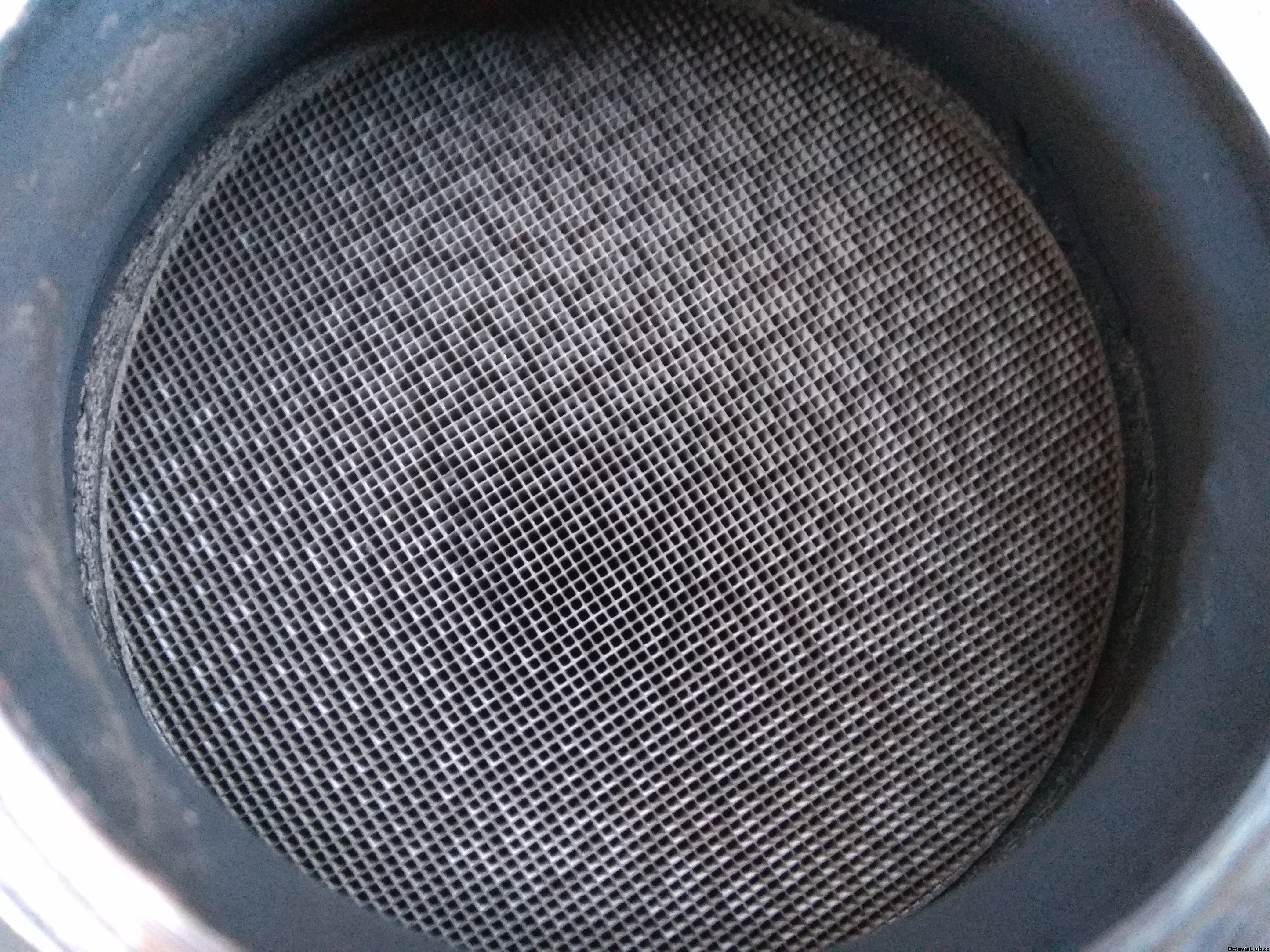

Ahoj, tak se hlásím, že je to sundane... Byl to teda doslova porod kvůli jedné  nejméně pristupne matici, pak už to šlo hladce.
A teď tedy výsledek
Opravdu má díl v sobě dva katalyzátory. Ten hned na začátku, za turbem, nevykazuje žádné známky poškození. Tudíž si myslím že ani druhý musí být logicky v pohodě. Tipuju to tedy na to že je trošku ucpaný a tudíž ho budu chemicky čistič = zaleji to liquidem na to určeným (zn.  Bluechem),necham působit, vyplachnu, nechám uschnout. Doufám že tím problém vyřeším.
Ona ta první je z bleskem a ta třetí bez blesku. Trošku to klame což je způsobený asi tím, že jak je čočka foťáku kolmo jen nad malou částí těch otvorů tak jakoby vidí dovnitř. Zbytek už vidí pod úhlem tak to zkresluje barevně.
Tady:
První fotka bez blesku z úhlu
Druhá fotka s bleskem z úhlu
Třetí fotka bez blesku kolmo
Reálný pohled okem je takový že celá plocha vypadá téměř stejně, možná že střed je malilinko tmavší jakoby od sazí (ale možná je to i tím úhlem)... žádný takový černý flek tam v reálu není takhle patrný. Ale žádný náznak poškození ani jednoho kousicku. Kdyby to bylo byť trošku  vyhorele tak by musel být roztaveny už i ten vnější rastr.
A nic jsem ještě necistil.
Tak tohle na pohled opravdu vypadá dobře, nijak ucpaný, v ploše stejný. Tak ti nevím, bylo by fajn, kdyby čištění fungovalo, ale aby to spíš z keramiky nevzalo ty prvky, kterých je tam už nyní možná málo. No stejně nemáš co ztratit, když to nepomůže, hledáš dál, že by fikslovala lambda, to by psalo jinou chybu, směřoval bych to stále ke katu. Potěším, že? :biggrin:
Směřuje to opravdu k tomu co mi říkal ten chlapík co už něco takové řešil....tzn.bude tam trochu nespaleneho bordelu.
