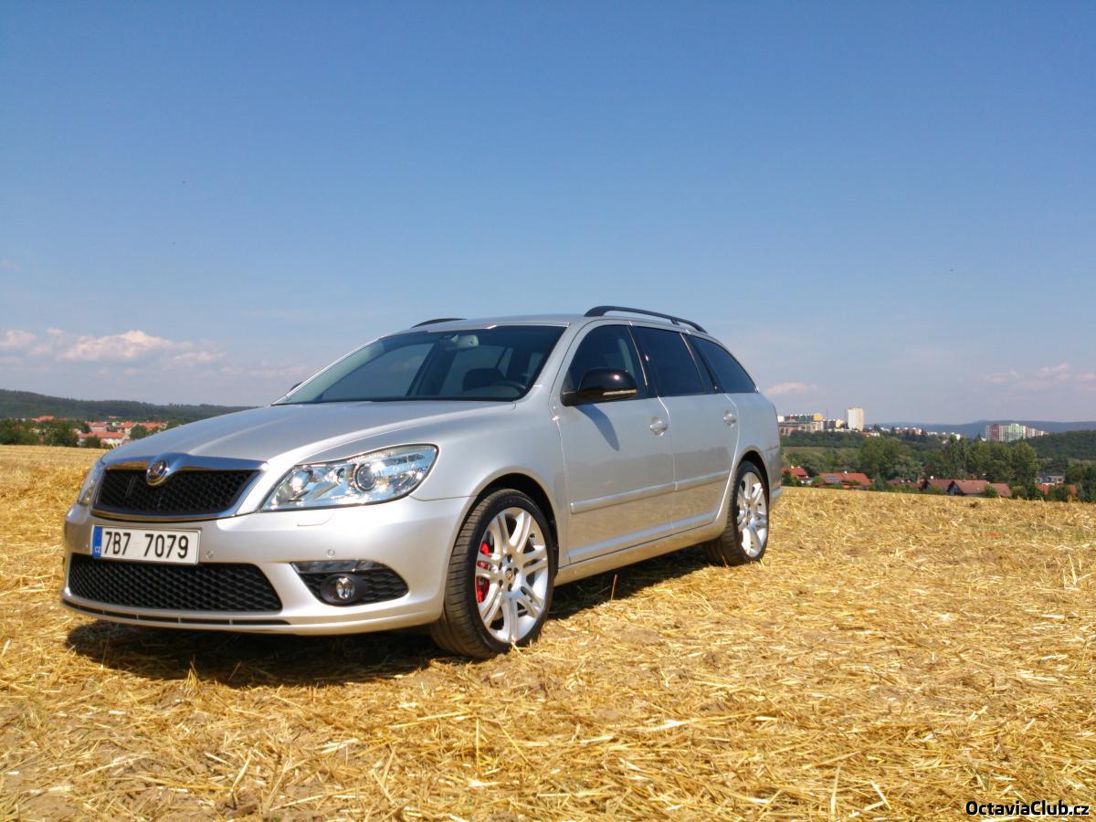

No právě, ty peníze bych časem dal dohromady, nechtěl bych ale něco vařit, řezat, atd. To by musel nějaký profík, aby to vypadalo jako originál. Aby seděla světla zároveň s lajnou nárazníku. Do toho lakování, nedejbože když by to bylo se senzory, tak řešit malé parkovacky a jednotku dovnitř. Do toho elektro práce. Má to prý jiné piny. Jako hlavní plus bych má tom viděl to elegantní denmi svícení. To se mi líbí moc. Ale za cca 15k, nevím nevím. A to ještě nemluvě o zadním fl rs nárazníku. To jsou parkovaky, lak, práce, rovnou fl světla a jsem tam celkem tak za 25 ..
VěříM, ze by to pak vypadalo krásně. Nicméně to je jen Castle. Pak bych chtěl kožený tapece dveří, vyměnit světlý interiér za tmavý. Sehnat sedačky z rs2/3, přístrojovou desku na fl, fl budíky, o3rs zkoseny volant,prahy se znakem oktavia,Kolumbus, přestavbu na brzdy z 288, nějaký sportovní podvozek a jsem tam za 125 a při porizivaci ceně a následne tě prodejní bych tam zahucel tak 200. Tak to možná zkusím par let vydržet a pak koupit novější auto :-)

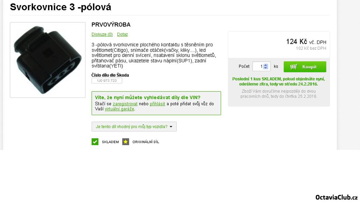

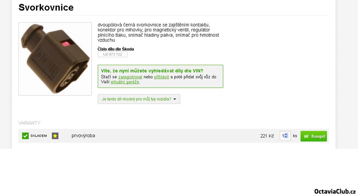

Dobrý večer kolegové..chci se zeptat,pokud bych měnil předek na mé octě,která měla klasické světla halogen a měnil bych je za tyto :http://www.tuning-in.cz/skoda-octavia-2-09-12-predni-svetla-chrom-devil-eyes.html Budu muset i přesto vyměnit konektor,který by šel jen přepinovat?A pokud bych dal RS nárazník facelift,který nemá přední park.senzory a já je na předface mám,dalo by se jen do nárázníku pro ně navrtat díry a dát je tam na ten Rs?Díky

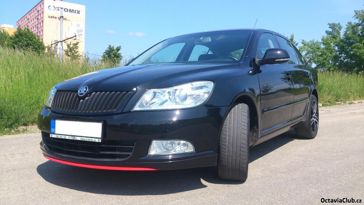

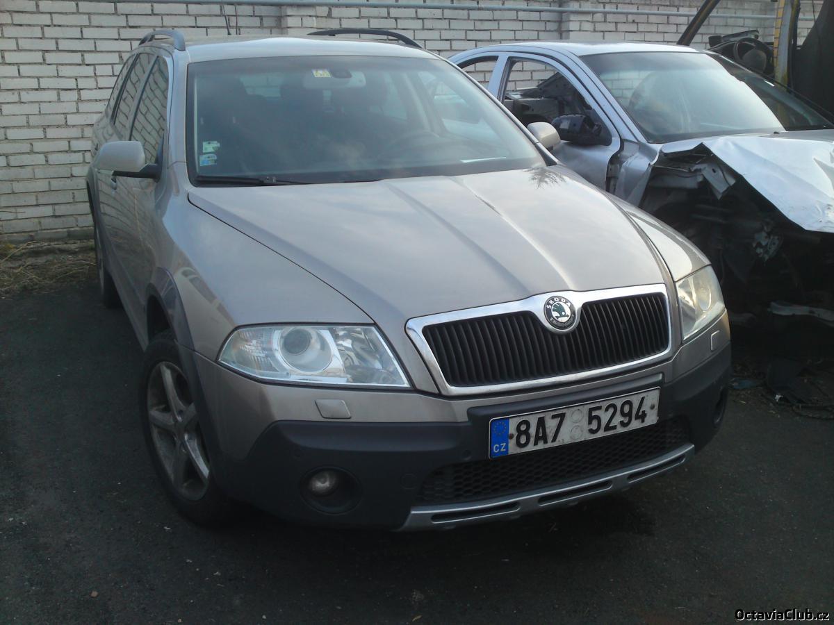

No co se týče přestavby, není to nic složitého, jak čidla předface, do face nárazníku, tak i cokoliv jiného. Díky velké nedostupnosti FL RS, tak je to totál nesmysl to dělat. Doby kdy byly komplet nové FL RS v plné palbě v barvě dle přání za 8tis, jsou dávno fuč, dnes je to cena jednou tolik a navíc jetý v základu. Lepší ty peníze nainvestovat do komplet přestavby na FL. Přestaveb jsem udělal asi 5, ted dělám další, lepší je sehnat sportpaket, navíc pokud člověk to auto nedodělá celý do RS stylu, vypadá to stejně divně nebo až směšně. Buď celý FL, nebo Sport paket, nebo jen nalakovat lišty na předface a vyleštit, je tady hodně lidí v různých kreacích, stačí mrknout do vlákna "vaše O2".
Přidávám foto z přestavby na FL - Scout , FL - RS, FL - Sport paket
