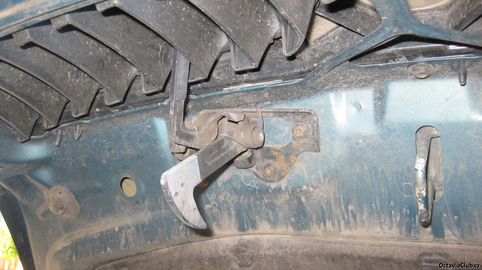

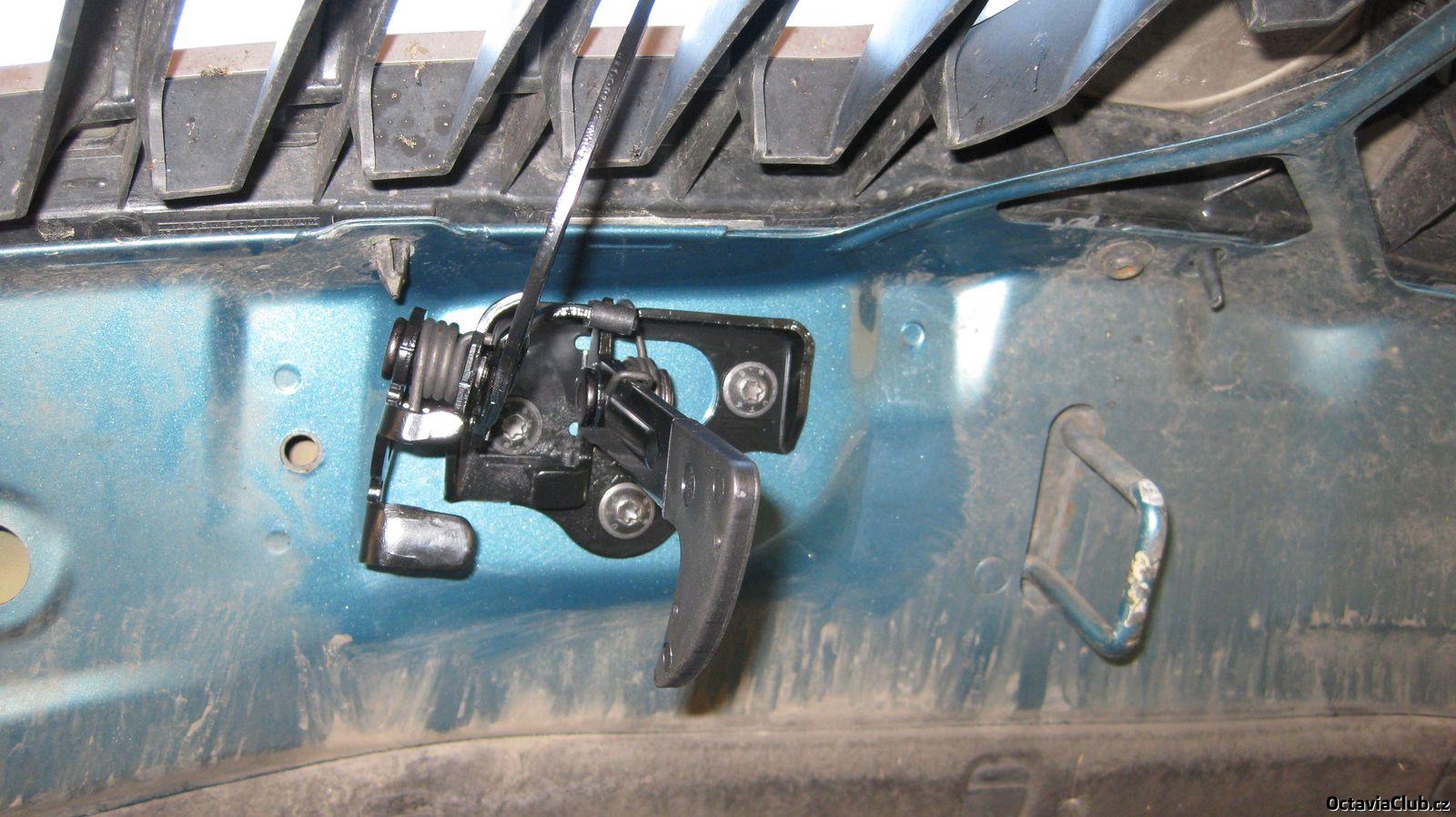

Zámek kapoty: packa je moc dlouhá a nová maska brání v úplném otevření.. Někdo řeže, někdo mění..

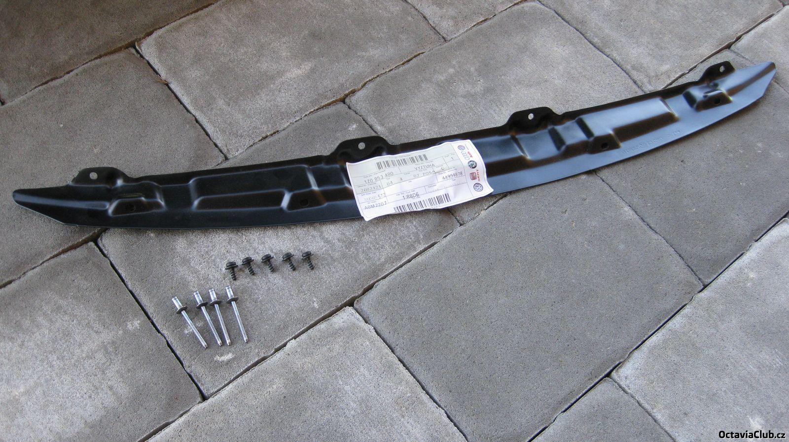

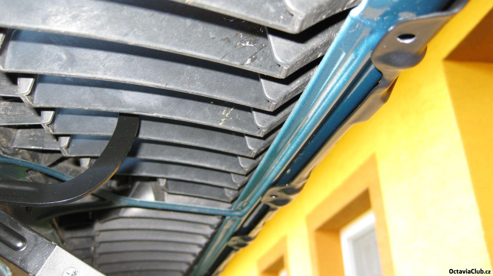

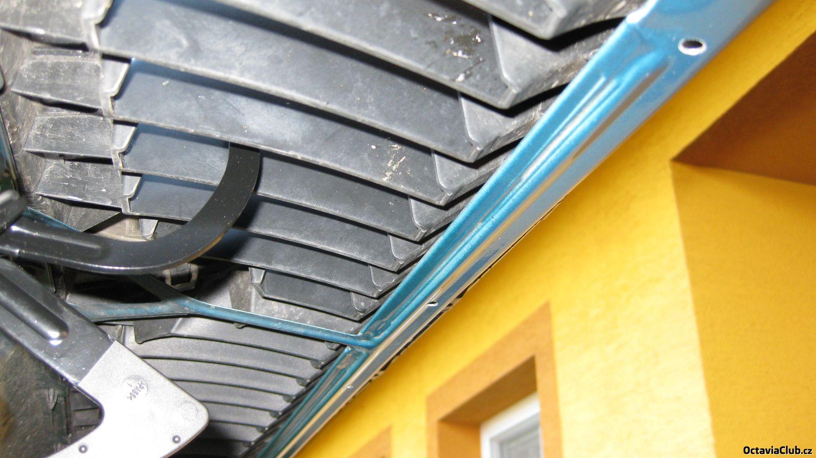

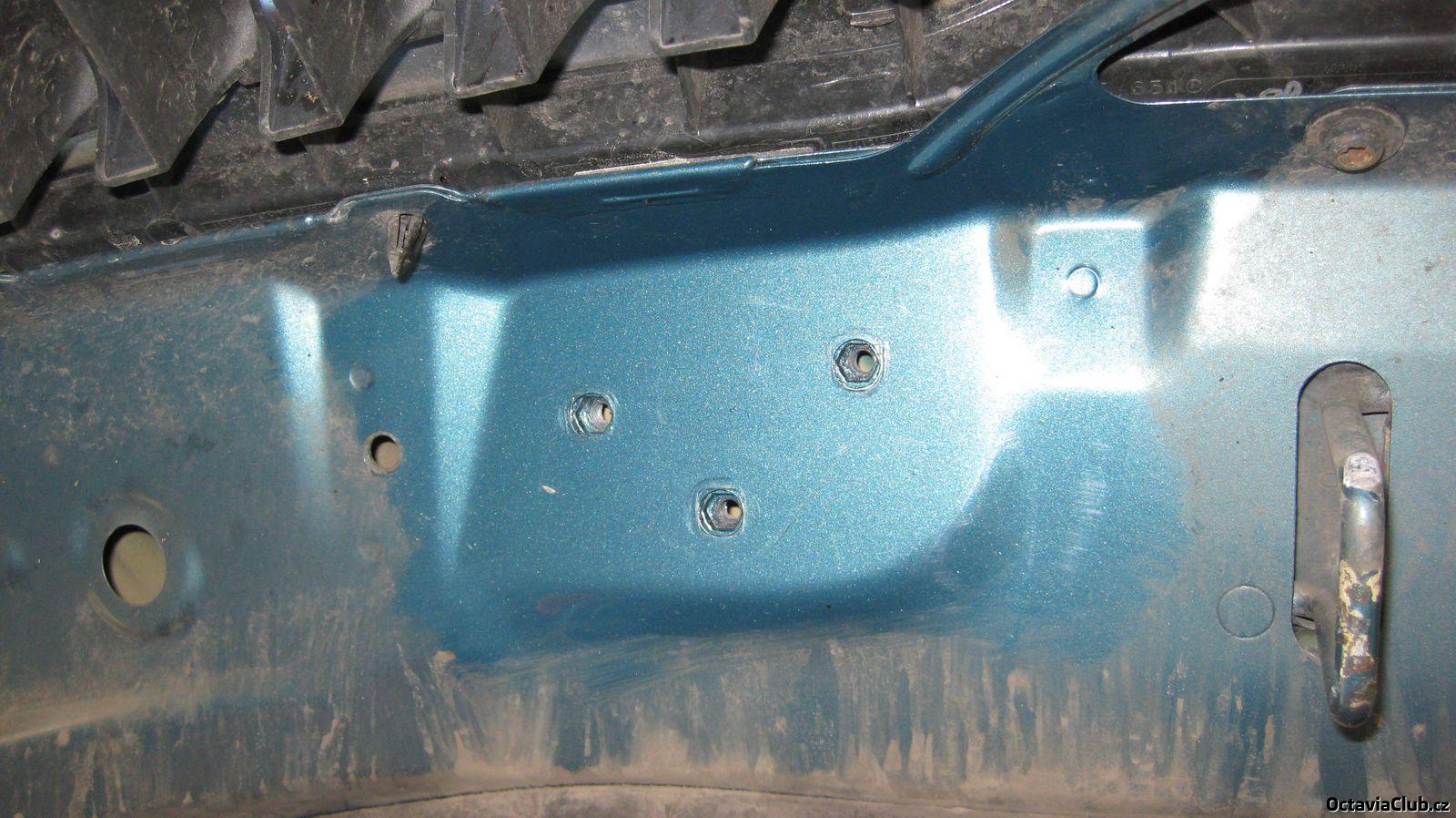

Tak jsem dnes navecer vymenil drzak masky a pojistku kapoty s plastovym dorazem viz. foto.
Bacha na to, drzak masky se musi prisroubovat peti srouby a prinytovat ctyrmi nyty.
Bohuzel na kapote nejsou diry na ty nyty a musi se tedy vrtat a taky dosedaci plocha na casti kde jsou nyty nema vybrani jako original FL.
Pouzil jsem na vse samozrejme nove srouby :-)
Vse viz foto.

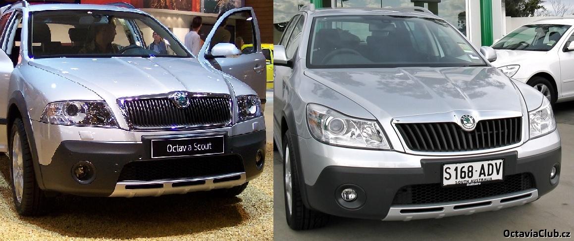

Jde mi jen o přední světla. Co jsem pochopil dle přiloženého obrázku, tak se musí vyměnit:
L a P světlo, L a P blatník a přední nárazník + samozřejmě takové ty ostatní drobnější srandičky.
Musí se měnit maska? Soudím dle obrázku, že tam nepatrný rozdíl ve tvaru bude.... :-(
Myslíte, že by se tyto díly na Scouta daly sehnat použité na vrakovišti?
Popřípadě na kolik by ta sranda vyšla, ať s díly novými či použitými?
Děkuju za info.... :-)

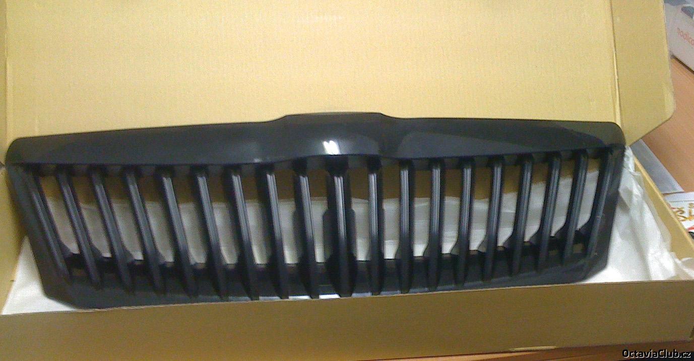

NO A KDYŽ SE TAM DÁ TA MASKA VČELÍ PLASTEV TAK JAK SE TO ŘEŠÍ TA PÁČKA.

mám předfl Scouta a chystám se na to taky. Teda né tak důkladně jako vy.... :-)

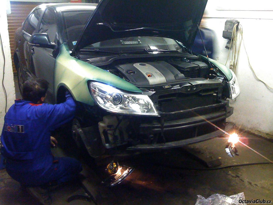

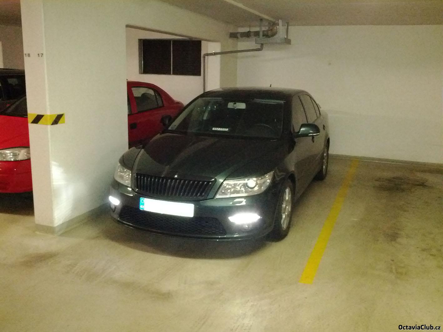

A aby se nereklo, ze tady na to uz kadim tak davam par foto pro inspiraci a treba napovedu.. ;)
Nedostrikane to bylo schvalne aby nebyla poznat predelavka tak dostrikano na aute rozstrikem a naslednym lestenim.. ;)
Velky dik patri jak Mr. Garnymu za mechaniku tak Mr. Rolbovi za elektriku.. (trocha reklamy neuskodi.. :) )

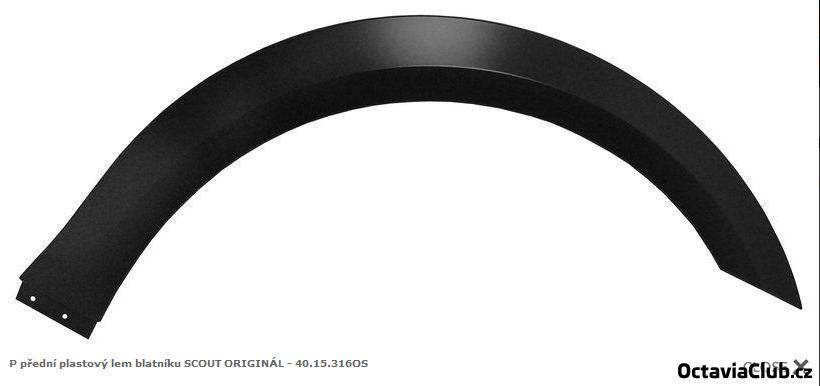

Hojte, řeším předface scouta a narazil jsem na jedněch stránkách na zajímavou věc. Mají tam dva druhy lemů na přední blatníky. Obr. č. 1. a obr. č. 2. oba mají stejný název,ale jiné číslo. Může mi někdo říct, který je na předface? Ať se dívám na fotky předface, nebo face, tak k nim pasuje lem z obrázku č. 1. Lem z obrázku č. 2 si nějak nedovedu zařadit. Poradíte?
Cau obr1 je na pred FL scout a obr2 je na facelift :palec:
