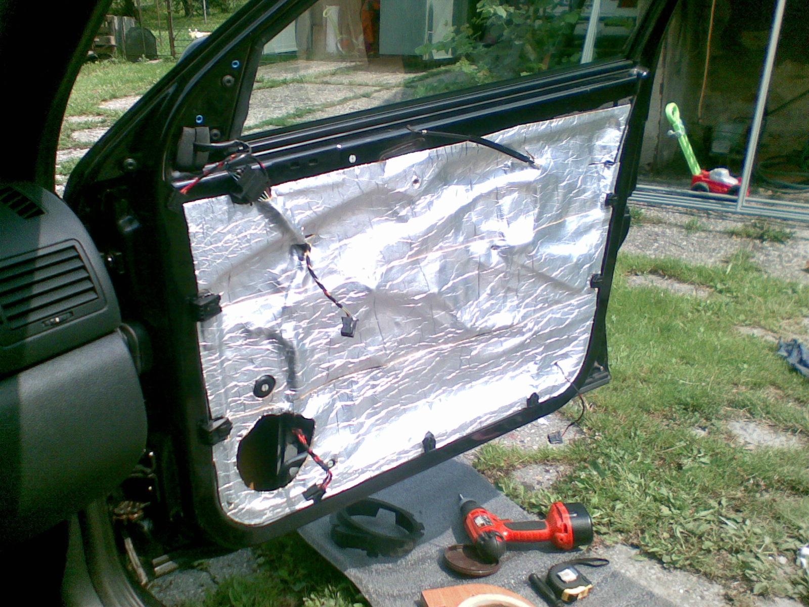

RAZTY: Chlape čím jsi zadělával díry? Nebo jsi je jen přelepil Tecsoundem?
Porád nevím jestli díry zanejtovat plechem nebo přelaminovat. Nemá někdo zkušenosti? Uvažuji spíš o tom plechu. Míň pracný a jak tak koukám tak tapec je zevnitř rovnej...
ja sem diry prelepil takovou tou stribrnou izolepou a na to vibraflex. s tim laminovanim nebo plechem sem nad tim taky premyslel. ale je to takovy nanic kdyz pak musis nahodou vymenit neco ve dverich...
No tak pásku fakt dávat nebudu. Chcu tam něco pevnýho. Jinak když plech nebo lamino tak stejně to bude nanejtovaný. Když bych nááááhodou něco potřeboval v těch dvěřích dělat tak vezmu vrtačku a nejty jsou za pár okamžiků pryč... A o tlumení člověk přijde tak jako tak...
Sice zatím nejsou peníze, možná tam tu zátěž ani nedám, ale kdybych chtěl napadla mě jedna věc.. Proč se nepolepí dynamatem jen ty vnitřní plechy a nenechají se ty montážní díry otevřené? Mohli by se pak utěsnit tou pěnou jak tu měli kluci na fotkách. Rezonaci tím potlačíte a díky pěně se bude mít repro do čeho opřít.. A když se posere stahovačka.. Hifi moc nakoukanou nemám, na to mám ještě čas, ale příjde mi to dobrej nápad...
Hehe tlumite cim se da, no taky sem tak zacinal jak sem spekuloval na fabii co tam strcit, vzhledem k tomu ze mam blizko k latkam vseho druhu i z auto prumyslu, tak sem nejdrive zakonite sel po tom co bylo po ruce, mozna to ve fabii dvere trochu odhlucnilo ale stejne sem zkoncil na tecsoundu, a ten tam statecne drzi majiteli dodnes a zadne rezonance.
Ono peny jsou pekny ale davaji smysl kdyz uz plechy polepite materialem k tomu urcenym, pak na to se da pokud prostor dovoli nalepit nejaka akusticka pena at uz kvuli zvukum z venku nebo cistsi reprodukci. Stejne kdyz se lepi tak vam po case zase neco zacne drncet, a muzete lepit znova, dvere nevim proc na tech to drzelo a drzi vzdycky dobre, ale sloupky sou des, tam proste ani zaboha mi ty plasty nedrzi a jak se krouti karoserie tak to vsecko sleze v teple a vyluze je to na nerovnostech hrozne zvuky.
Kufr je podobny pripad kdyz se to udela poradne, tak se bude pomalu zvedat a vzpery to neutahnou, kdyz se to udela malo tak to woofer po case vytriska jako me, pak to muzete sundavat jako ja tento tyden. A to upozornuju ze si davam na odmasteni a spravne nalepeni uz fest zalezet .(
Zrcatko mi teda jeste vevnitr nikdy nespadlo a chveje se misty hezky, ale s cim mam strasny problem je v zadu odvetravani nadrze nebo co to je takove mrizky a pres ne jsou gumove zaclonky. Jak auto basuje vsude je klid ale zvenku jde pekne slyset jak se trepou a vyluzou snad jeste horsi zvuk nez spztka na ramecku ;) nevite co s tim ?sere me to a nevim jak na to ?bud je dat pryc ty gumicky ale at se neco neposere a nesmrdi mi v aute nafta.
Já jen řeším to že bych chtěl ponechat montážní otvory pro stahovačky, tudíž řeším jak moc je důležité aby se mohli opřít...Dle mého by to mělo jít řešit i líp než jen tak zalepit celé dveře. Rezonaci odstraním polepením těch výztuh, pokud dám jehlánkovou pěnu do těch montážních děr, zastlumím to, mám to rozebiratélný a v rámci možností se mohou o pěnu a tapec opřít repráky (tvořit ozvučnici)
tholis: ale právě to pořádně neutěsníš. Když ty díry zadělám plechem nebo laminem (několik vrstev) který do dveří přinejtuju a díry zamáznu a přetáhnu to celý tlumením tak to budu mít uzavřený a kicky budou mít ve dveřích pevnou a uzavřenou ozvučnici...
Hoblik: Tecsound prej dobrý. Já mám připravenou Vibru doma... ;-)
No tak jámám jen 8 plátů. 4 pláty by měli stačit na dveře + mám v plánu kufr. Teď jetě uvidím do konce měsíce jak to z autem dopadne a pak je v plánu začít montovat. Kámoš na udělání domků už je domluven, druhej co mi pomůže (hlavně má komplet dílnu) z dvojitou podlahou je taky taky domluvenej, další co prej helpne s tlumením taky a komponenty už se třesou doma delší dobu... Tak budu muset vymyslet nějakej víkend z grilováním a bude se tlumit a laminovat a brousit a tahat kable a alespoň na zkoušku pozapojit... Jen porád nevím jakej woofer. Ale jelikož na PB nějak není kupec tak asi udělám bedny dvě, PB rozehraju a bude se zkoušet...
2 pym: na plechy se dava dynamat. aby se netřepaly když do nich bušíš tlakama z subáče. pokud nesubáčuješ tak nepotřebuješ.
Mě osobně sralo taky že to omeuje přístup. Udělal jsem něco jiného. Plná spokojenost. Vše je vklidu, tapeciry se netřepou ani nic jiného. Dosedly pěkně na dveře a ta pěna se dotyka všeho uvnitř takže je vše napevno a ucpáno. Předni repro basuje nádherně po aplikaci pěny. Určitě bych udělal nejdřív tuto pěnu, uvidíš jestli ti bude vyhovovat rozdíl. Stojí pár šlupek.
