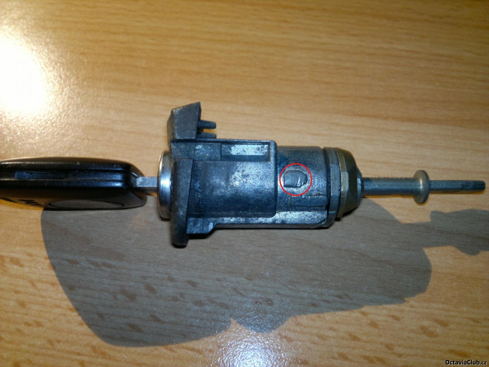

Ten zajišťovací kroužek jsi dal nejspíš špatně. Já repasoval obě vložky a u spolujezdce jsem málem vyrost jelikož jsem ho tam dal a vše sesadil a vložka šla hned ven. Takto několikrát. Chce to prostě rozdělat celou kliku a dát si na sesazení záležet. Je to pakárna :wallbash:
btw. ono to nejprve totiž sesadíš a naoko to sedí, ale (už si to moc nepamatuju) tuším, že má ten kroužek zajet za takovej výstupek na vložce aby ji držel a ono to právě většinou najede na něj a po sesazení a vyzkoušení to z něj spadne. Samozřejmě né do místa kde má ten kroužek sedět, ale na druhou stranu a tím se vložka uvolní.
Na fotce je červeně označen ten výstupek a je na něm patrná právě drážka od chybně najetého půlměsíce, ;)
