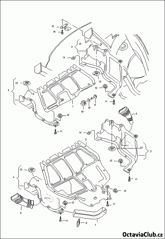

Zdarec všem, v týdnu mi vběhla pod kola srna, čekal jsem pěkně dodělaný auto ale jaký překvapení když byla srna na kaši mě vylítali jenom mřížky značka a opravdu žádná prasklina dokonce i nárazník sedel kde měl, odjel jsem domů najel na kozy a zkoukl to zespodu, tam to vypadá hůř prostě jsem ji vzal hned pod kolo.Ten spodní plast byl jenom vypadlej, je ale nmontovanej na dvou bočních u podběhů ty jsou rozbitý jeden z nich kryje řemenici.Nějakej plast se rozsypal pod nárazníkem a zjistil jsem že je asi tam o čcm posunutá spodní strana chladičů nemužu na to spodek nárazníku našroubovat.Budu to muset spravit, nevíte jestli ty rozsypaný plasty černý barvy za nárazníkem jsou součástí nárazníku nebo se to montuje na čelo? pokud by byl někdo schopný popsat co bude třeba koupit.....byl bych rád nebo jak to odstrojit nárazník tak ynevím na čem drží...pokud máte někdo naskenovaný složení předku byl bych moc rád, až budu opravovat vše nafotím a dám sem pro další.Dík je to octava 1,6 75kw 2004
Kedže máš r.v. 2004 tak máš facelift nárazník vo farbe a teda všetko čierne pod ním je kryt motora. Pri dieseloch býva pod celým motorom pri benzíne je krytá väčšinou iba časť trochu za chladičom. Namontované sú tieto kryty zospodu na predné nosníky a spodný kryt motora drží na týchto bočných krytoch. Pridávam ti obrázok tam to vidíš (tá horná časť je pre teba kedže máš benzín...spodný je pre diesel) :palec:
Ak chceš dať dole nárazník, odober z neho lištu a pod ňou sú držiaky a skrutky.
