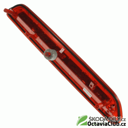

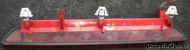

Ahoj,
řeším problém nefunkčních LED v třetím brzdovém, LEDky bych si byl schopný bez problémů opravit - bohužel i mechanická stránka plastů už je za zenitem. Jeden držák je urvaný, světlo už je zvenčí drobně popraskané. Nevíte jestli pasuje CHMSL z O2 do O1, po mechanické úpravě držáků? Dvojkové světlo mi známý nabízel...
Tak se mi podařilo zastavit vedle OII a verdikt je jasný. Pasovat nebude... :(
Na O2 je malinko kratší a hlavně má i jiný sklon zadní části, protože je vsazen v malém křidélku přesahujícím sklo - takže je kolný, kdežto na O1 je malinko skloněn jako sklo :(
Tím vzniká otázka - nemáte někdo CHMSL (Central Hi Mounted Stop Lamp) z O1 v dobrém mechanickém stavu? Ledky opravit/vyměnit není problém.
Díky
