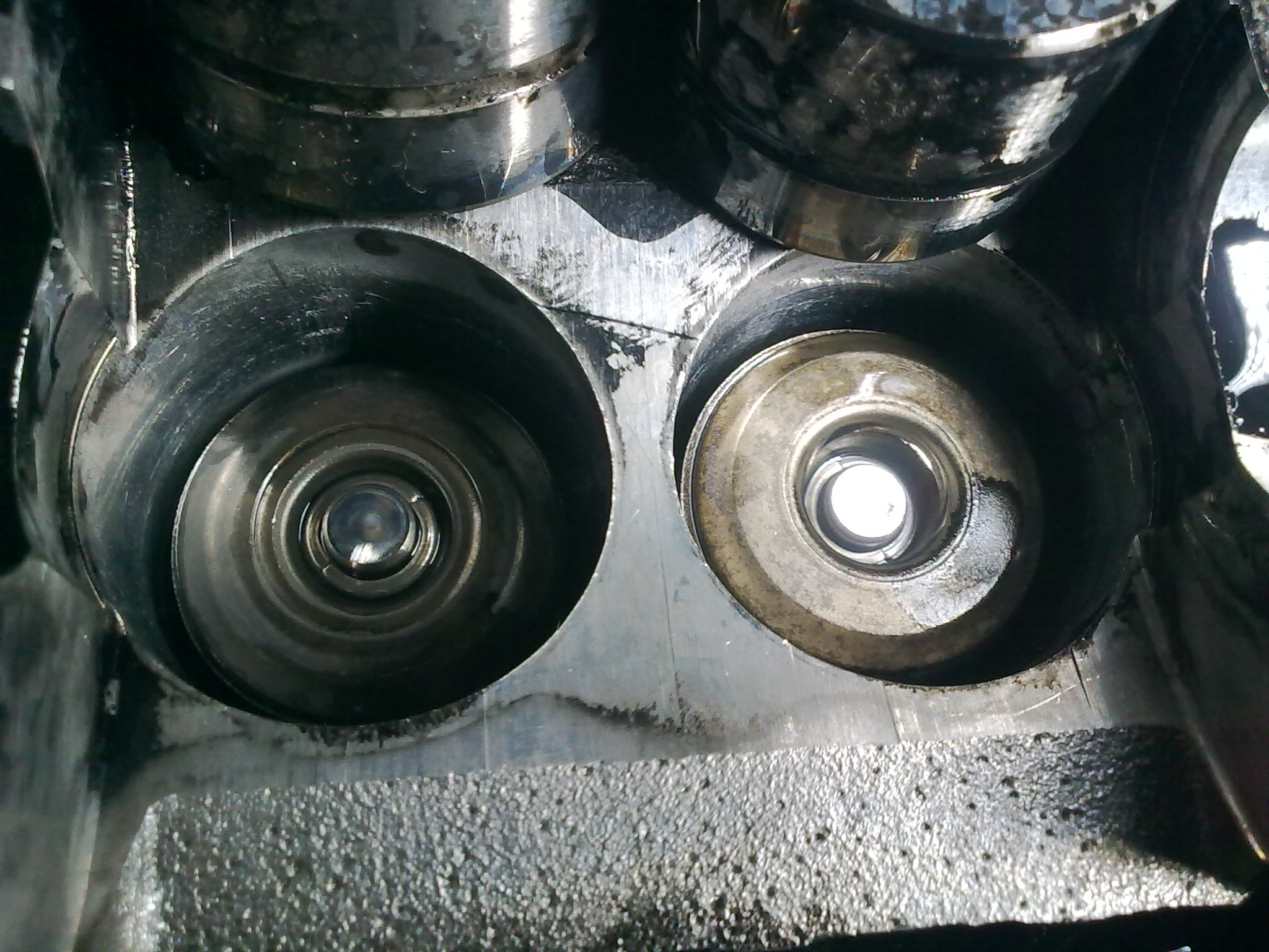

Dnes jsem ,ale řešil jiný problém .Jel jsem do servisu s tím že si nechám vyměnit hydra ,protože trochu cvakalo . Po hodině v servisu mi volají at tam dojedu ,že je to docela průšvih :rolleyes: ,tak jsem přijel a nevěřil jsem svím očím motor v mém autě už byl jednou potkaný a poskládaný dohromady,tj vydřená vačka ,uplně vykalený hydra,vypraskaná hlava a jako bonbonek přiložím foto ty blbci co to skládali dali jinou podložky pod ventilový zamek ,takže sedm ventilů je stejných a jeden o tři mm delší ,naštěstí je to můj známej a vejdu se do 20000kč i s úpravou vstřiků a jednotdy na 81kw plus čip.

Ajaj tak to je zle. Jako co se bude opravovat (krome tech tuning vecicek) ze to bude stat 20.000 tisic? Jako vimena toho "delsiho" ventilu nebo co?

No za těch dvacet se dělala tato uprava nová hlava,rozvody komplet,olej,hydra nový,těsnění pod hlavu ,srovnání nové hlavy ,vodítka a zabroušení ventilů, jen mam problem s tipem jednotky,protože klasická 81kw nekomunikuje s automatem,tak to musíme doladit,
