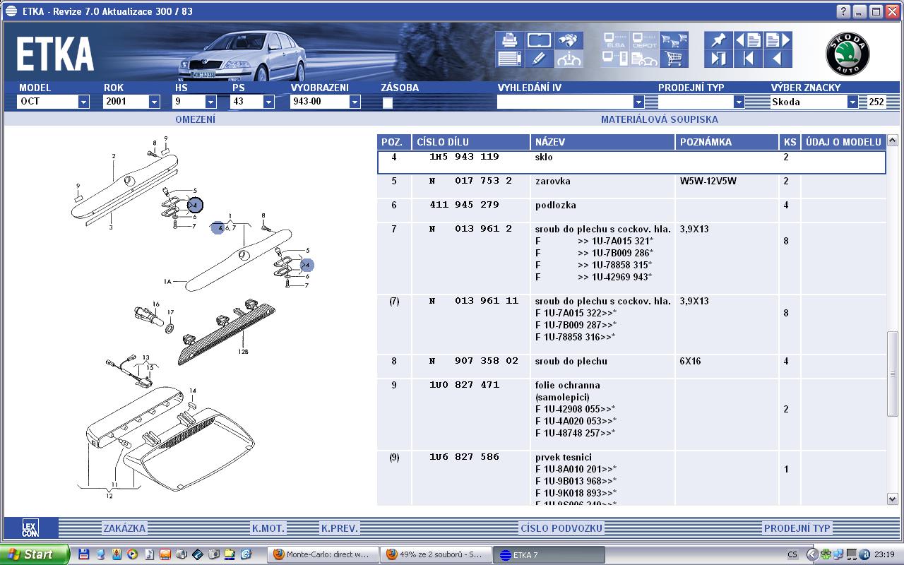

Guest houmik Odesláno Leden 21, 2010 Sdílet Odesláno Leden 21, 2010 Protoze se mi blizi technicka a prestala mi svitit jedna dioda v SPZ, tak rovnou vymenim i ty krytky, protoze jsou strasne spinavy a jedna i praskla. Hledal jsem na netu a nasel jsem tohle http://www.automedik.cz/nahradni-dily-karo...0&pid=33744 jen by me zajimalo... pisou tam pro KOMBI. Neni to nahodou jedno? preci nedelali krytky extra pro kombi a jiny pro liftback, ne? A nemate nekdo nekde v manualu nebo necem takovym popsany, jaky srouby drzi ty krytky? Mam je totiz uplne hotovy. 0 Citovat Odkaz ke komentáři

Guest houmik Odesláno Leden 22, 2010 Sdílet Odesláno Leden 22, 2010 (upraveno) nikdo nevi oznaceni sroubu, ktery tam patri? Upraveno Leden 22, 2010 uživatelem houmik 0 Citovat Odkaz ke komentáři
kubiik Odesláno Leden 22, 2010 Sdílet Odesláno Leden 22, 2010 tak podle etky je asi jedno jestli kombik nebo lift. ja mam na kombiku listu z liftu... 0 Citovat Odkaz ke komentáři
Guest houmik Odesláno Leden 23, 2010 Sdílet Odesláno Leden 23, 2010 joooo, to je ono :) moc dekuju, strasne si mi pomohl 0 Citovat Odkaz ke komentáři
