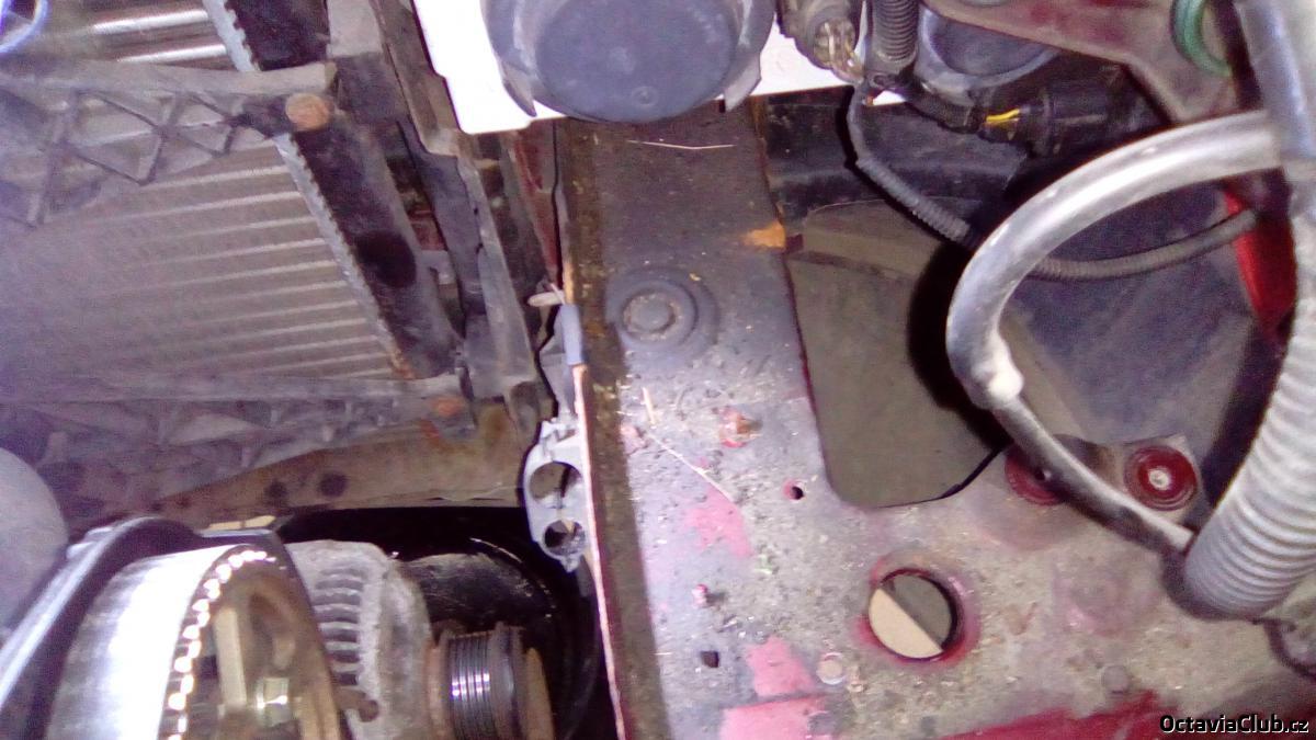

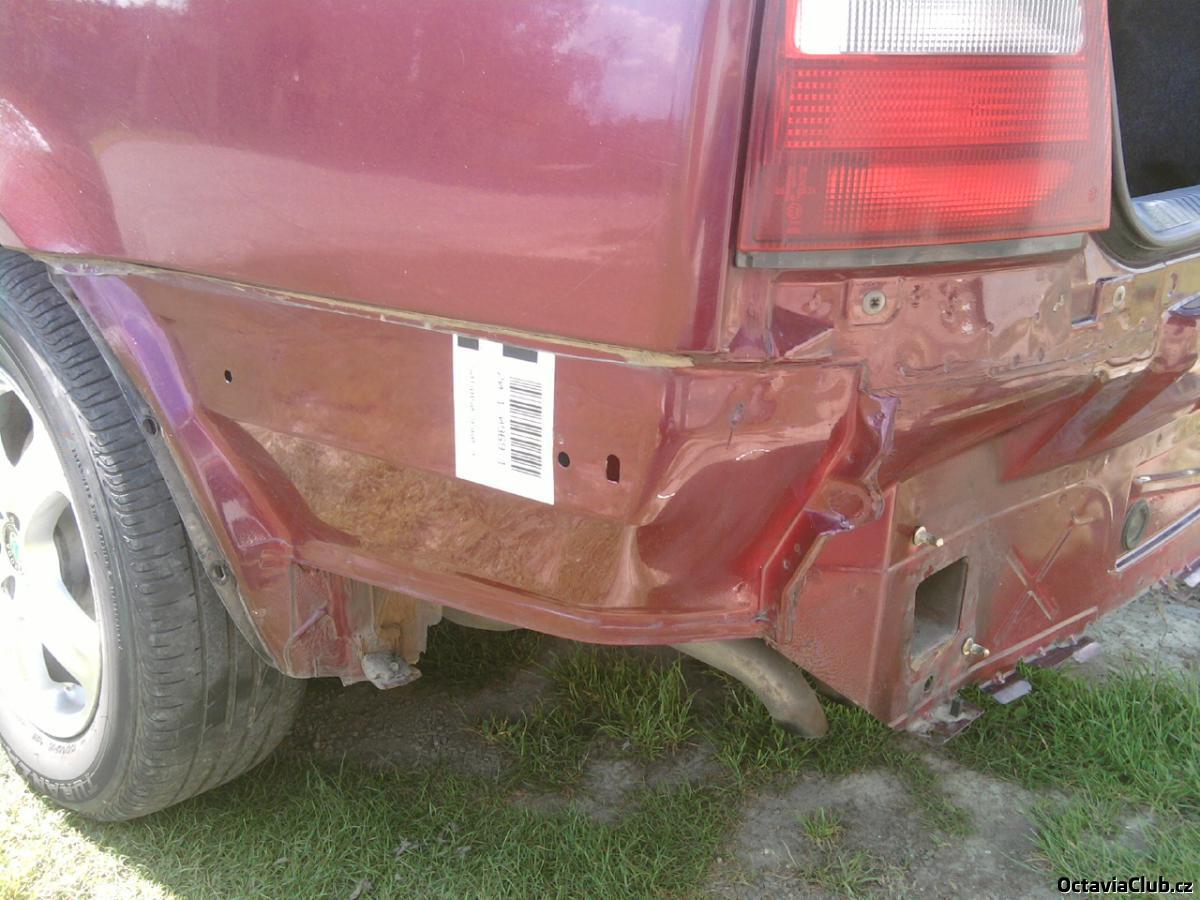

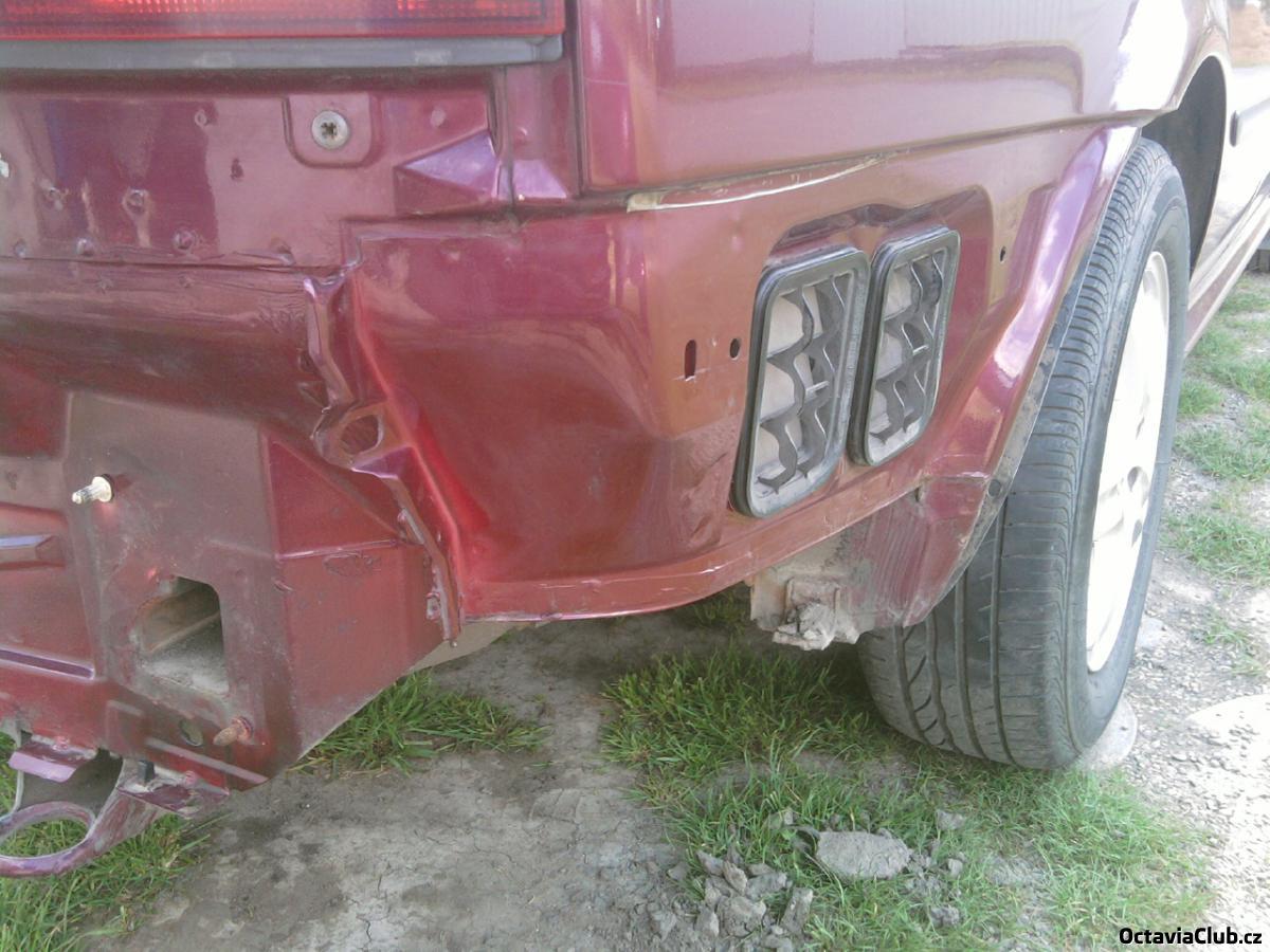

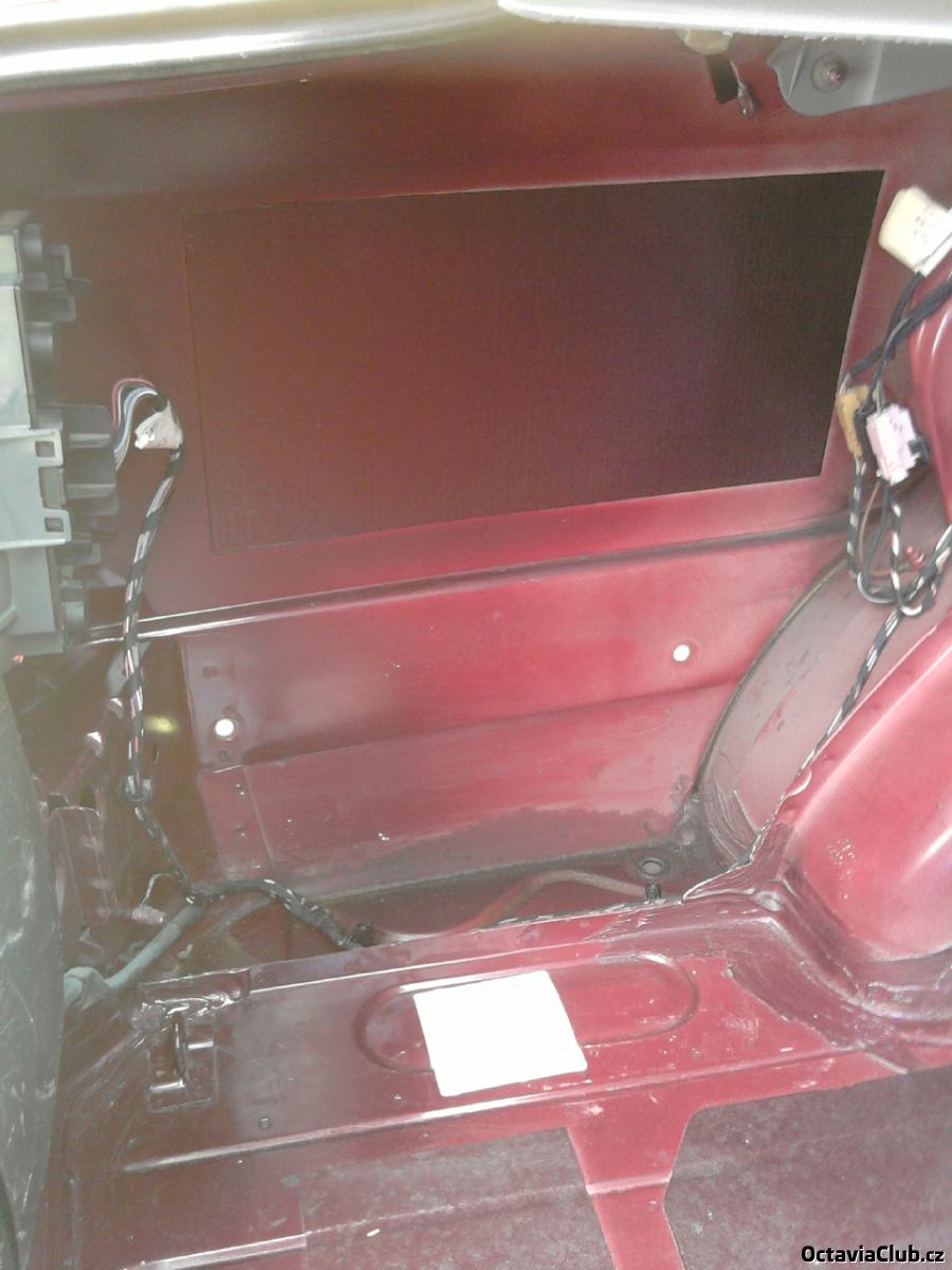

Po dlouhé zimní odmlce se dostalo i na stařenku. Montoval jsem si TZ a celkem jsem čuměl na to jak vypadá octávěčka po 19 letech a 480 tisících kilometrech.
Ač jsem to nečekal tak na zadní výztuze i přední stěně je vyražené datum - 97, tak že by nikdy nebouráno? Až se nechce věřit...

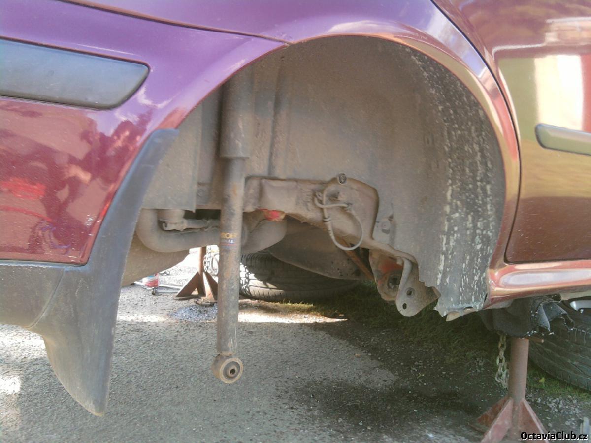

O víkendu nasadím zadní kotoučovou nápravu (vše nakoupeno, silentbloky v nápravnici vyměněný), tak pak hodím zase nějaký foto
PS: Co to tam je za štítek na levém blatníku? Výrobní z linky?
na kotuce dozadu sa uz chystam rok a vzdy sa mi do toho nieco dostane.. velmi pekna praca
Já sem měl doma nápravu "nachystanou" cca půl roku, ale když začal být brzdový pedál jaksi gumový ale bylo mě jasný, že při pokusu povolit odvzdušňovák na prasátkách ho urvu a že jsou potřeba vyměnit steřelé hadičky, tak mě to donutilo...

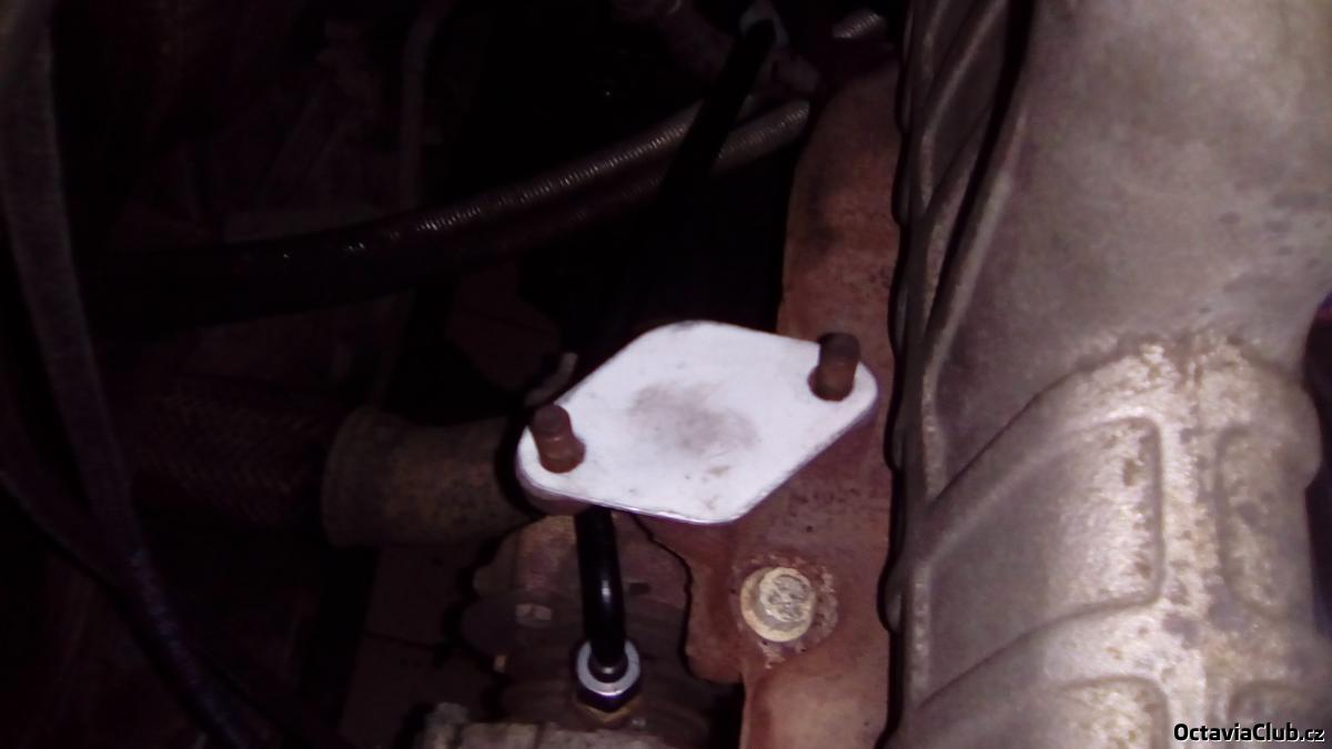

- vyčištění sání a EGR ventilu (+ jeho zaslepení)

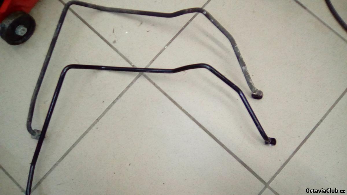

- výměna tlakové trubky na olej k turbu (na staré je již koroze, tak pro jistotu)

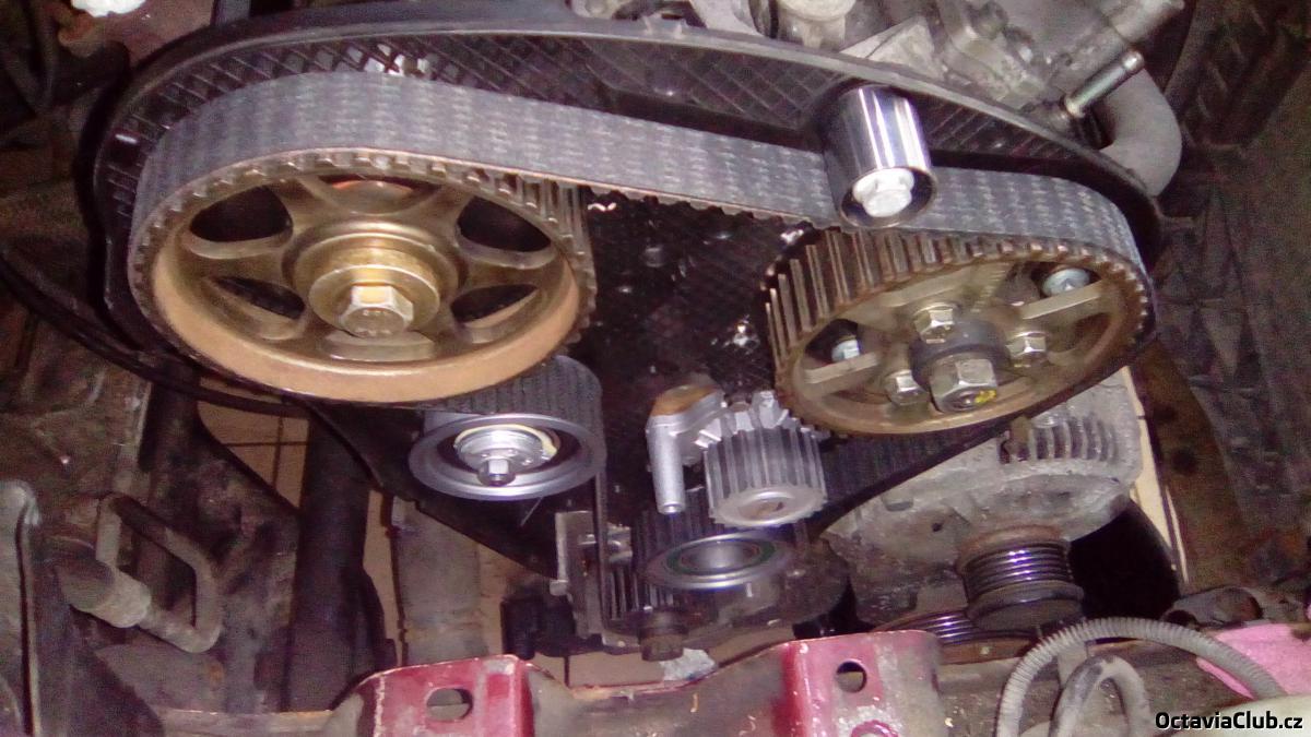

- hydroštely
- gufero na vačce a na klice pod rozvodama
- rozvody vč. vodní pumpy

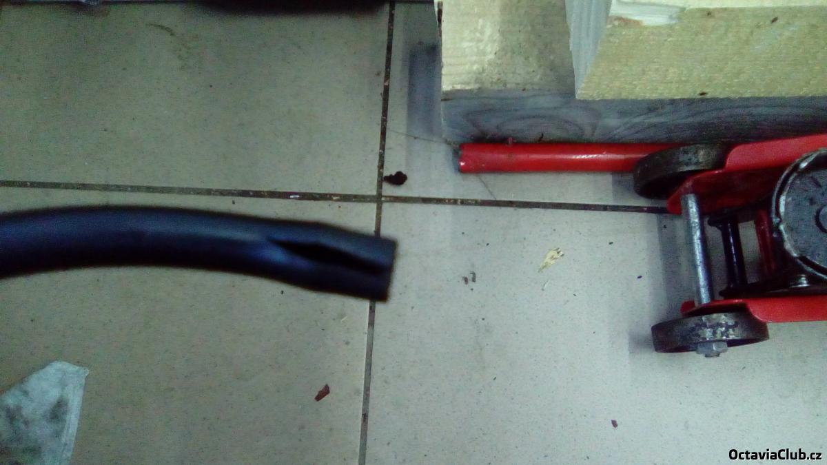

Všechny podtlakové hadičky byly na koncích prasklé, přepadové hadičky minutu před rozpadením, divím se, že auto ještě celkem obstojně jelo...
Trubka od turba vypadala v autě hůř než po vyjmutí, ale tak když už byla nová doma...

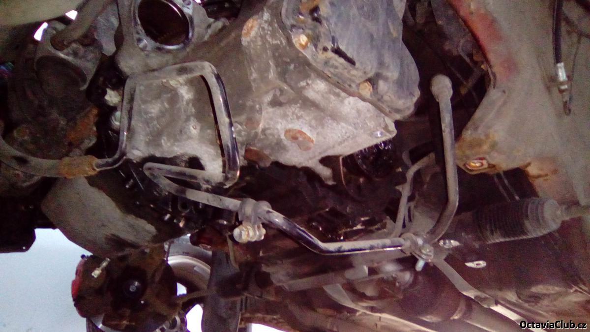

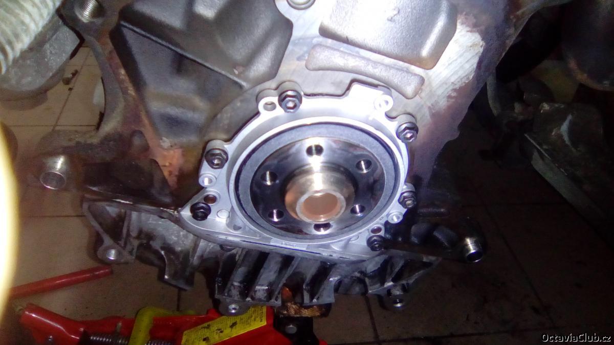

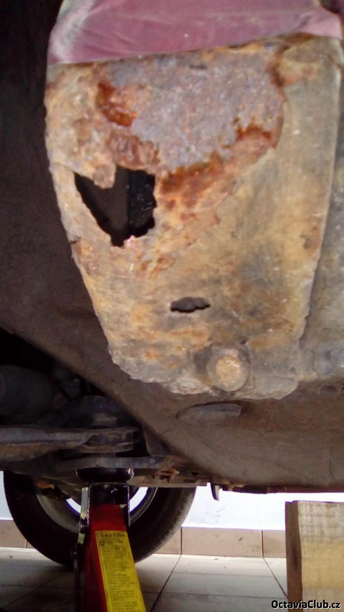

Převodovka šla ven. Bohužel záchyt reakce nešel povolit, takže nápravnice ven. Spojka OK, ložisko už tak moc ne. Takže výměna gufera pod setrvákem, přetěsnění převodovky no a když je náprava venku, tak v ní vyměním silentbloky.

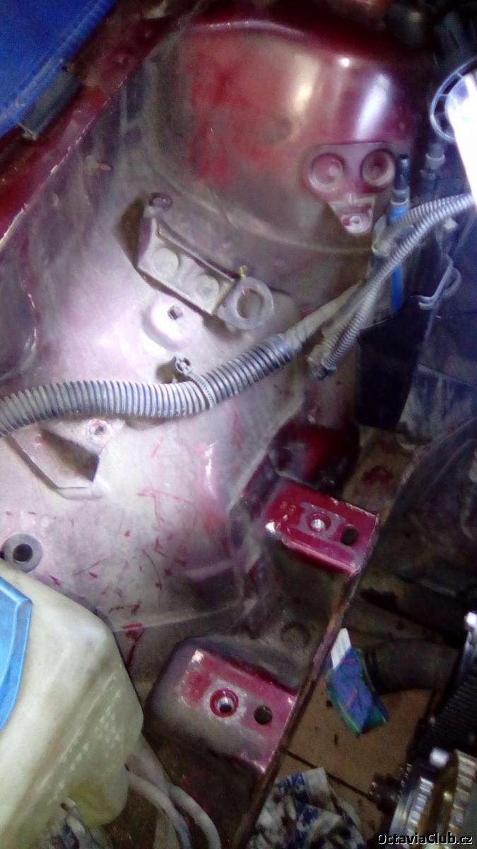

Bohužel jsem objevil další nedostatky... Tak hold koupím blatník :D :D
Držák baterie už nebylo k čemu přišroubovat (matky už v nosníku nebyli), takže sem nanýtoval nové
