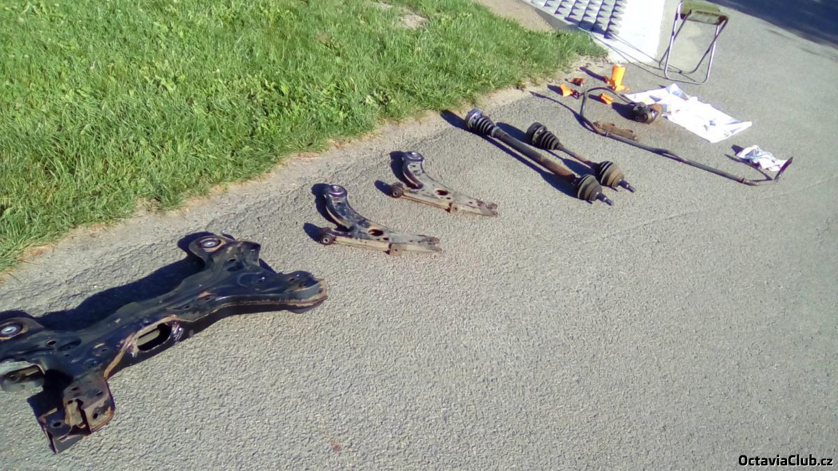

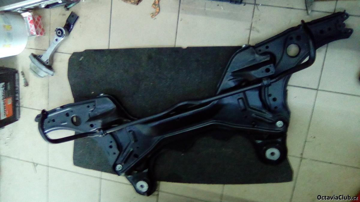

kenny: šroubek jsem vyšrouboval rukou, ale napřed jsem z něho musel dostat ten kus přirostlýho hliníku. Problém byl v tom, že auto mám jen trochu přizvedlé a neměl jsem dost místa na práci, proto šla ven celá náprava. Aspoň mě to donutilo udělat i silentbloky :D :D :D

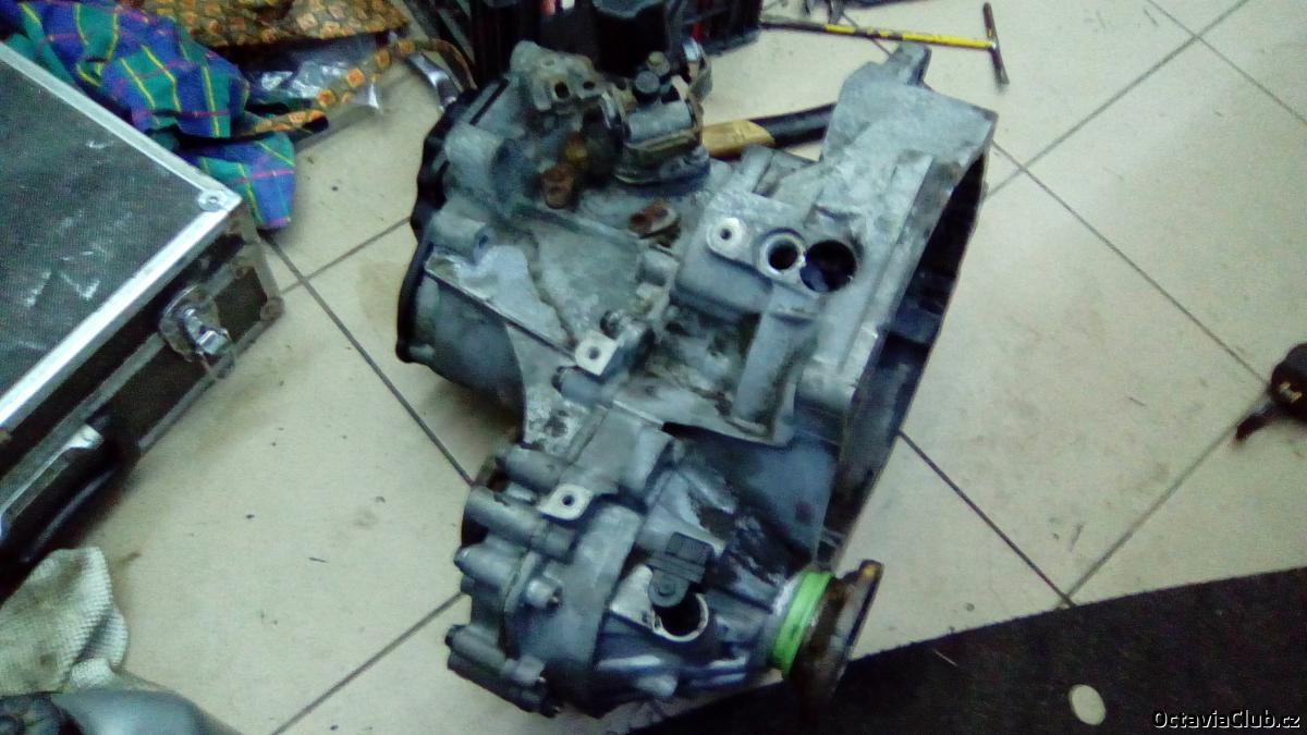

Omlouvám se za dlouhou neaktivitu. Čas je zákeřná potvora :D Začátkem měsíce jsem po asi týdenním stání vyrazil v mrazech (nějakých -17°C) a ejhle přestal fungovat tachometr (včetně počítání km). Podle elektrikáře odešel (zamrzl) snímač na převodovce. Měl jsem ji danou v garáži aby rozmrzla (zatopil jsem tam) ale změna žádná. Zítra by mě měl dorazit nový náhon, tak snad co nejdříve vyměním a bude vše OK.

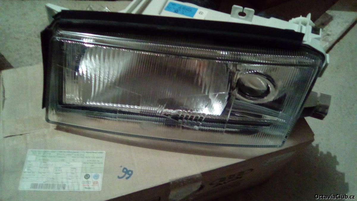

Dnes sem využil chvilku času a vyměnil levé světlo, ještě seřídit a snad už konečně bude stařenka zase normálně svítit.

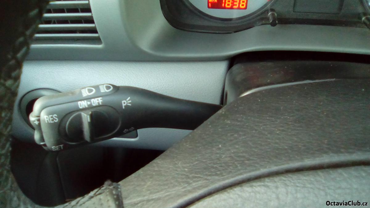

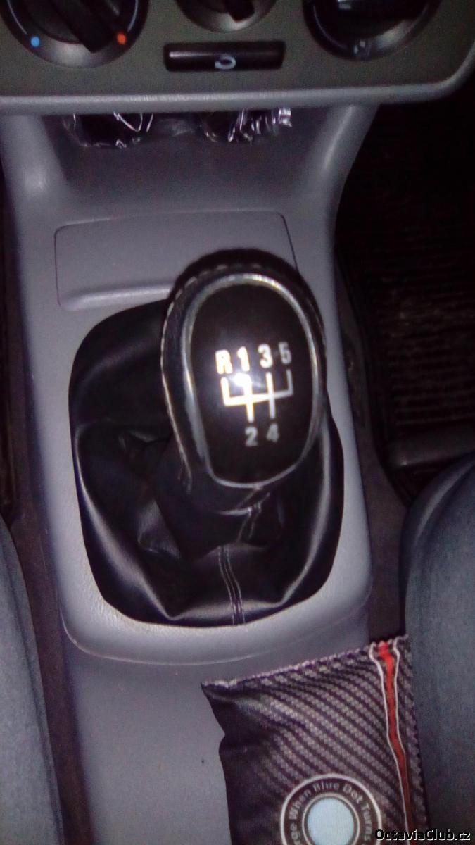

Jinak zase nějaký maličkosti pro radost :D Vytvořena kabeláž pro tempomat (podle originální, kterou má kamarád nachystanou pro sebe), zítra se snad dostanu k výměně páčky a zapojení samotného tempomatu a nová (použitá, ale jak nová) hlavice řadicí páky - kožená :)

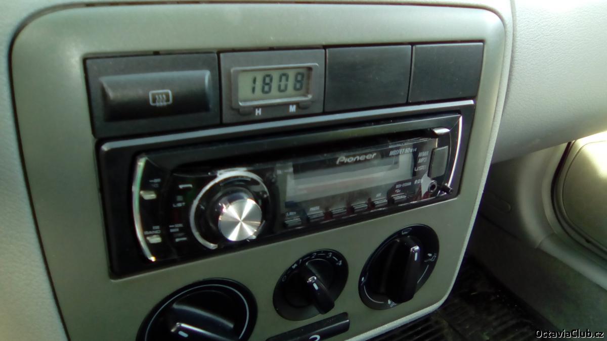

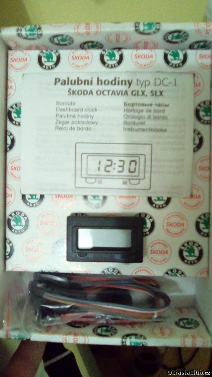

Sám jsem na ně narazil náhodou. Chtěl jsem tady na fóru založit téma, kde bude taková výbava vypsaná, ale někdo mě na to napsal že je to v ETCE (já osobně to v ní nemám) a tím vše skončilo...
Jinak číslo doplňku je: BEA054007 a na internetu jsem to koupil v e-shopu za 800 + dobírka
úprava/oprava: pokud by někdo chtěl taky hodiny, tak po zapnutí světel svítí displej ČERVENĚ, což v mém případě je dobře B)

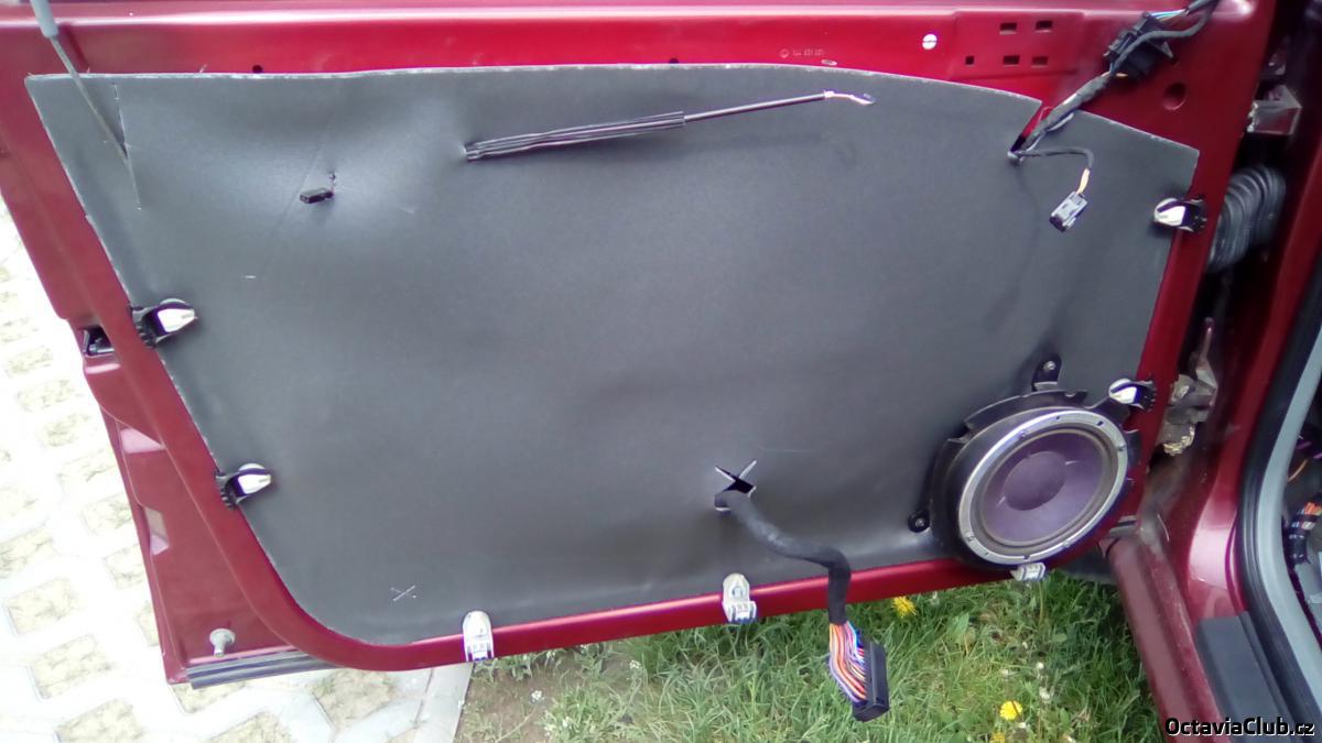

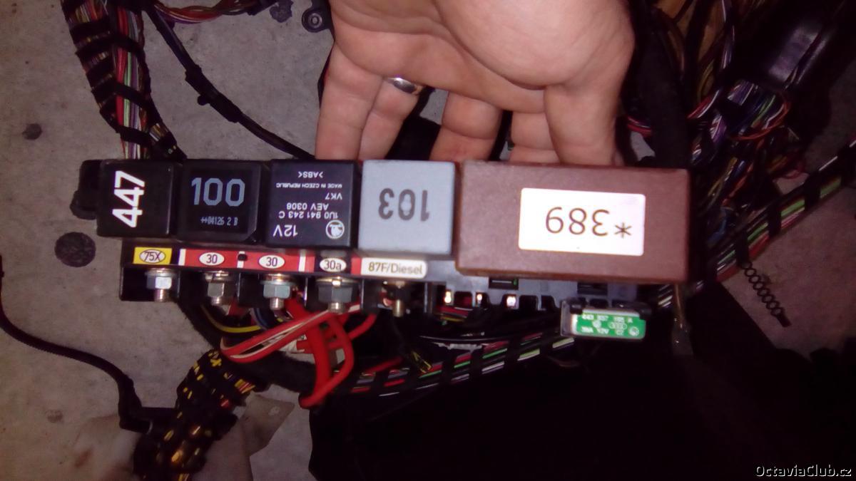

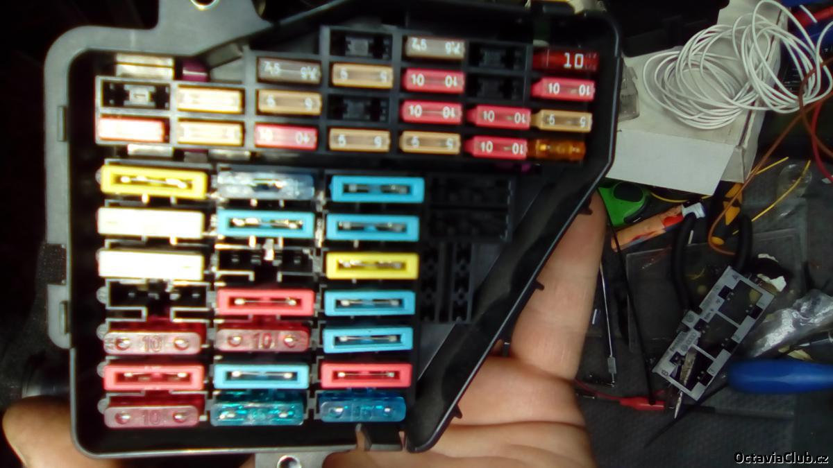

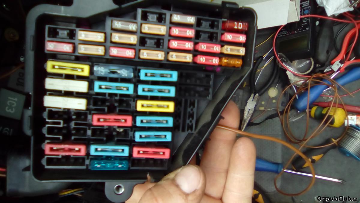

Konečně jsem se dostal k zapojení dálky. Bohužel dráty musí vést do dveří řidiče, tak jsem si s tím pohrál po svém :lol: :lol: :lol:
Z konektoru jednotky DO jsem odstranil nepotřebné dráty, do dveří je navedl přes originální konektor, všechno pěkně zasvazkoval a pojistky usadil do pojistkové skříňky, přece je pak nebudu hledat někde pod palubovkou :lol: :lol: :lol:

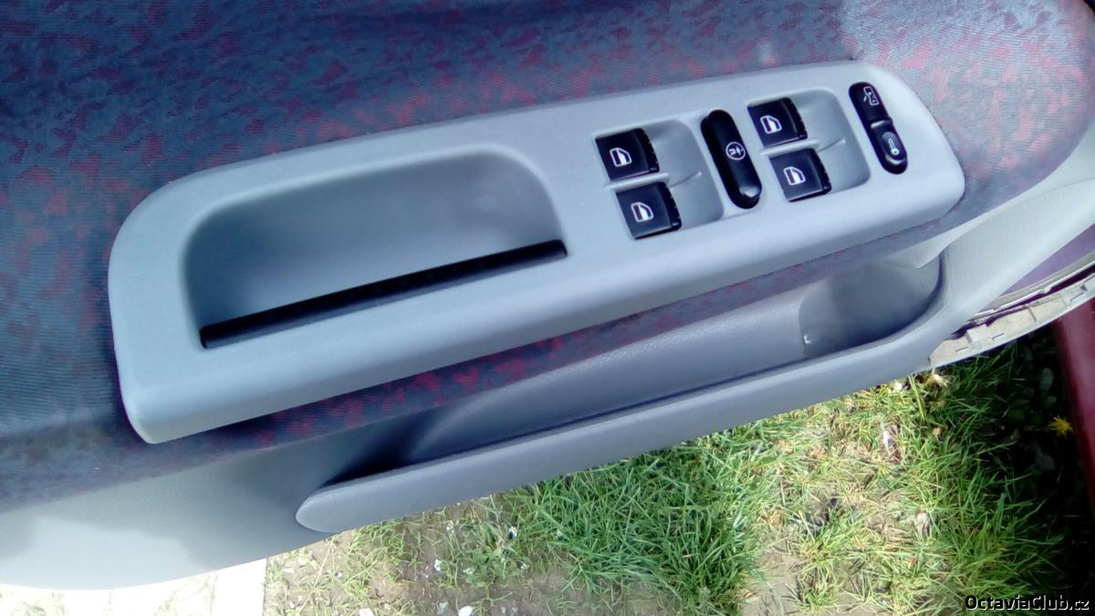

Igelit v řidičových dveřích už něco pamatoval, bohužel/bohudík (nevím) už nejde koupit originální igelit, ale jen "molitanová" náhrada z novějších modelů
Madlo dveří mě bohužel prasklo už dříve při výměně zámku. Barevná varianta odpovídající mému vozu se mě po roce hledání bohužel nepodařila sehnat, tak jsem byl nucen koupit o něco světlejší, ovšem i tak šedé a NOVÉ madlo B) B) B)
Teď ještě dodělám ženě zadní repro (prý si jen z předních repráků nevychutná správně AC/DC, KISS apod :D

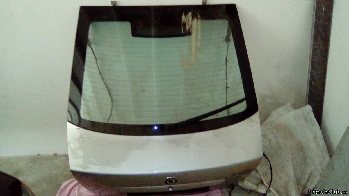

A tím se můžeme posunout do další fáze a tento týden začínám shánět vše potřebné pro dodělání zadního stěrače
To máš pravdu, člověk si rychle zvykne. Na kombiku je, tchán ho na dvojce FL liftback taky má no a manželce, která je na stěrač zvyklá strašně chybí. Snaží se být nenápadná, ale poslouchám to celý 2 roky co máme auto doma...
