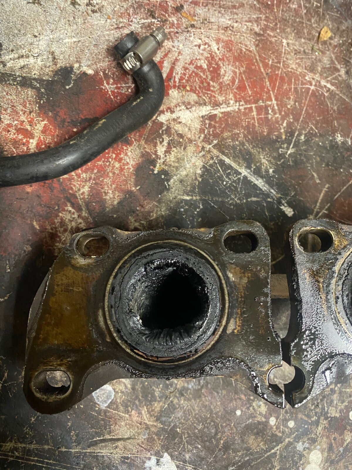

KM už mám okolo 400tis. zvody som dával kvôli strhnutému štiftu na turbe..
A samozrejme auto si cucne aj olej, ale nedymí.
Niekedy keď stojím tak je olej aj cítiť, ale nemám odsledované koľko oleja si cucne na koľko km

Myslím si, že po 400k km není co řešit. Prostě řádně vyčistit všechny cesty a hadice (nebo lépe je nahradit novými) a nechat být. Předpokládám, že utržený šteft na turbu byl z důvodu jeho výměny, takže i to se jistě zlepší. Pokud má 1,8 také chladič turba, tak ten bych asi pročistil též a následně pravidelně kontroloval/vypouštěl (olej).

Pozriem sa dnes ešte na to poriadne, ale hadice ani chladič neboli nijako upchaté.
Olej bol taktiež pravidelne menený stále po 8-10 tis. km aspoň pri mne
