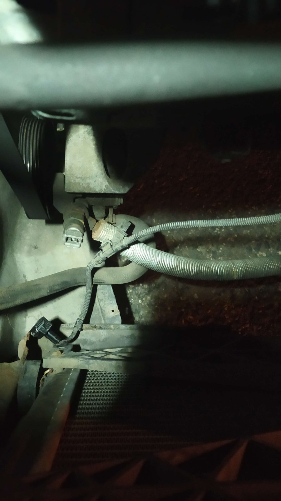

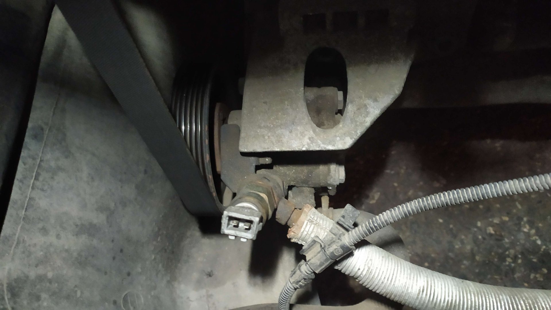

spit 0 Posted December 2, 2022 Author Share Posted December 2, 2022 (edited) Neklouže řemen? To by pískal po startu? Protože nepíská. Jinak nejspíš alternátor resp regulátor. Jde to nějak poznat, podle sluchu nebo jinak? Odkud jsi? okolo Mariánských lázní Jsem objevil nějaký konektor, který je odpojený. Nevím od čeho je a kam vede. Ráno budu moct pořídit fotky děkuju za odpověď! Aspoň teď vím na co se kouknout Baterii jsem kontroloval několikrát a je vždy nabitá naplno. Edited December 2, 2022 by spit dodání informací 0 Quote Link to post

Konny 166 Posted December 3, 2022 Share Posted December 3, 2022 Pises neco o konektoru, tak ho vyfot. Jinak budici kablik vede spolecne se silnym dobijecim kabelem a je zakonceny konektorem, ktery se pripojuje do altiku. 0 Quote Link to post
Konny 166 Posted December 3, 2022 Share Posted December 3, 2022 To je konektor ze serva, ten by jsi mel mit pripojeny. RJ pak nevi, kdy je motor v zatezi a na volnobeh nemuze korigovat otacky. Ted jde o to, jestli neni cidlo KO a proto je konektor odpojeny...? 1 Quote Link to post
spit 0 Posted December 3, 2022 Author Share Posted December 3, 2022 Úplně na začátku videa, když jsem nastartoval tak jsem slyšel nějaký klepání co to nikdy předtím nedělalo otáčky se drží výš než bez toho konektoru, nemůže to být známka vadného čidla? Nebo někdo přejemnou to čidlo odpojil a potom prostě nějak zvedl volnoběh pokud to vůbec jde. Jinak děkuji za pomoc, já vůbec nemam ponětí co se děje Už jsem to měl jednou na diagnostice, ale tam jsme zjistili že řídící jednotka nějak nehlásí chyby a to jsme odpojili všechno co šlo a žádnou chybu to nevyhodilo 0 Quote Link to post

Konny 166 Posted December 3, 2022 Share Posted December 3, 2022 (edited) Hele, pokud ted nemas prachy na servis, tak to nech byt. Octa bude normalne fungovat, jen musis po startu zvednout otacky, aby zacal altik dobijet. Servo ti taky pujde, jen nema RJ zpetnou vazbu od cidla. Edited December 3, 2022 by Konny 1 Quote Link to post

Konny 166 Posted December 3, 2022 Share Posted December 3, 2022 To se stat muze, ze kdyz neco opravis, tak se brzo podela jina vec, to je u starsich ojetin normalni. Dej to autoelektrikari a ten uz ti rekne co s tim dobijenim. Nech si auto napichnout na diagnostiku, at vis jestli tam jsou chyby. Jinak diky servorizeni muzes lehce tocit volantem. U octy je pohaneny remenem, takze i s odpojenym cidlem ti pujde, jen nema RJ info o tom, kdy tocis volantem. 1 Quote Link to post
pavel71 23 Posted December 6, 2022 Share Posted December 6, 2022 Tady odpověd proč je čidlo na servu odpojený A pokud budeš dávat nový tak dej fakt jen kvalitního výrobce https://www.club-opel.cz/viewtopic.php?f=150&t=276 K tomu altíku u kabeláže co de kolem startéru je konektor tak ho vycvakni a prověř na oxidaci a uhnilí dráty 0 Quote Link to post
