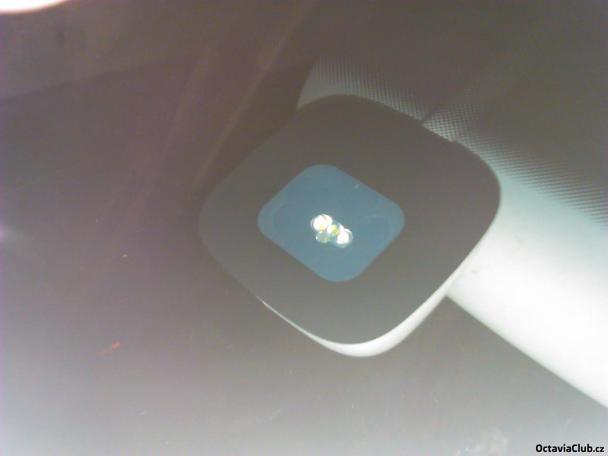

Tak s potešením oznamujem že senzor funguje. Do držiaku spetného zrkadla ktorý drží aj senzor som podľa jeho tvaru presne vyrezal a vlepil tenkú číru foliu kvôli tomu aby sa na sklo nenalepil silikon v prípade nezdaru a na gél na senzore som natiahol opät tenkú vrstvu transp. silikonu a vlepil ho dnu ,poskladal zrkadlo a striekal vodu.Stierače pekne reagujú na množstvo vody na skle pridávaním rýchlosti stierania až na maximum a po dotretí pekne ustanú do pokoja a takto podľa mňa hrali aj pred tým, takže kto by mal obdobný problém ako ja netreba ho
hádzať do koša a kupovať nový ale ide to spraviť :palec:
Foto senzora po reinkarnácii. :pivo:
