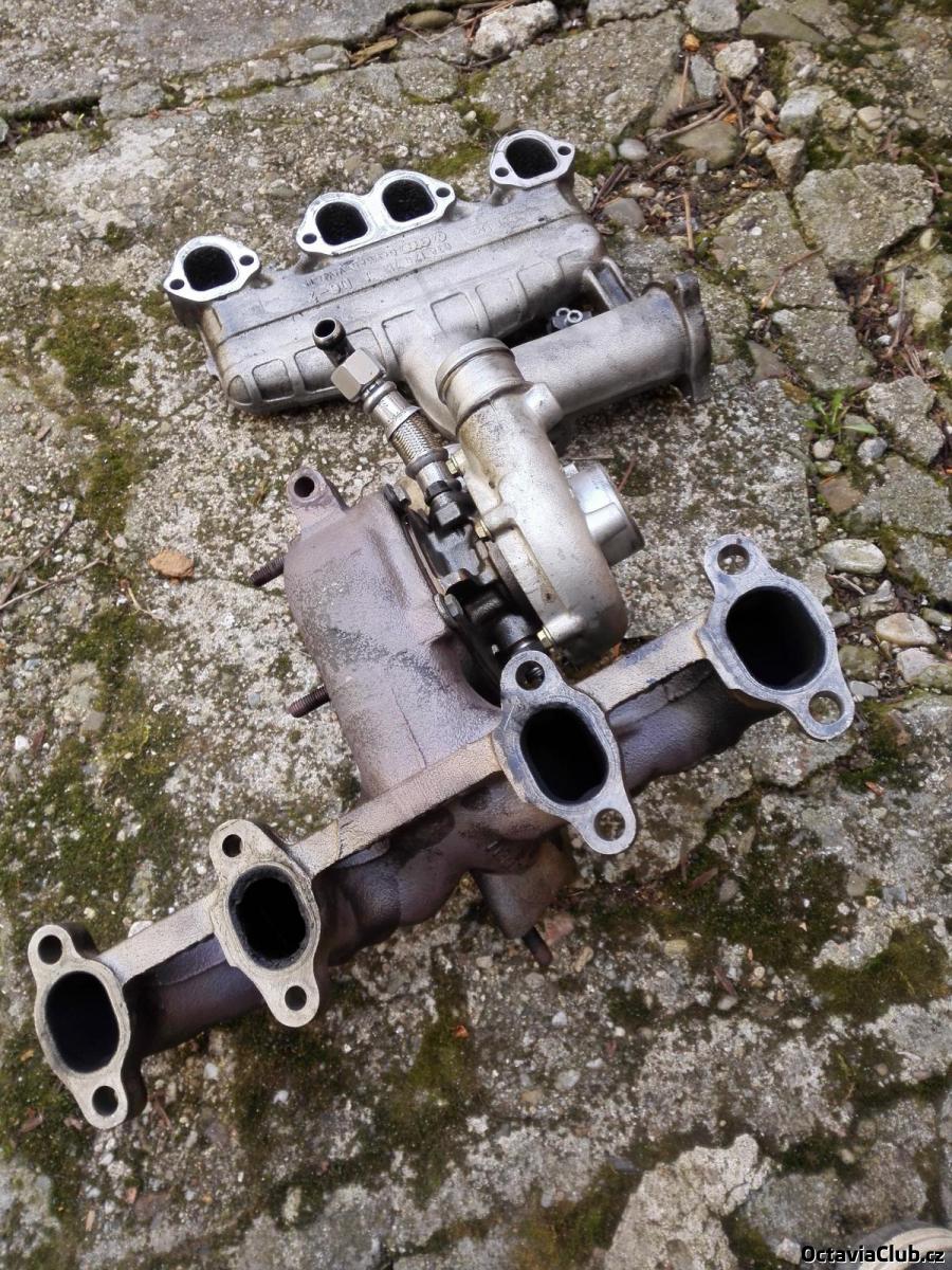

Je možné aby se mi valil hustý bílý dým z výfuku (po nastartování i potom při jízdě) a bylo to kvůli prasklém těsněním na válci ?
Je fakt že při jízdě cca kolem 1200 ot/min to skoro nekouří ,ale pokud šlápnu na plyn a jedu +1800 ot/min tak už se valí jen hustý bílý dým... Olej se ztrácí dost... Voda ok.
Po cca 2 km se to ustálí a nekouří.
Budu měnit turbo od známého jestli to nebude mým turbem na zkoušku tak mě napadlo se ještě tady zeptat.
Když se podívate na fotku tak vydíte v druhé díře z leva nános jakoby na stěnách. Je to vlastně z výfuku od válců. Je možné že to kouří kvůli oleji který proteče přes válec a než se motor zahřeje a trochu jakoby "roztáhne" teplem tak přestane propouštět olej = nekouří. To samé u turba.. pokud se zahřeje tak přestane kouřit ? Je to možné ?
