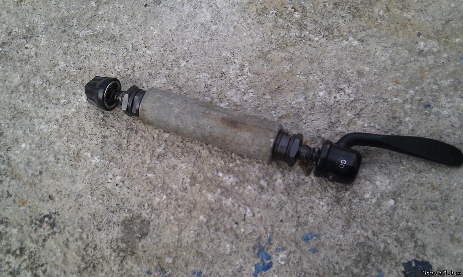

    Tak panove dalsi pokrok, pri koupi rychloupinaku sem se prozretelne zeptal na matice a osku, sice pan nemel ale ja se pak mrkl na net a sehnal jinde, takze koupene veci jsou rychloupinak, duta oska predniho kola komplet s maticemi. Pote sem urizl vodovodni trubku 21mm venkovni prumer, pozink stara co byla prvni na rane v boude, 76mm delky. Po zahlazeni hran a obrouseni pozinku sem do ni dal osku a ejhle hlavni cast drzaku je hotova. Pres vikend na trubku navarim dve M10 matice jako distanc mezi pasovinou co bude nasroubovana na sedaku aby byla vidlice o nejakejch 5mm vejs a sla do rychloupinaku nadoraz. A pak uz jen poladit zpravne rozmery pasoviny a prisroubovat vse na sedadlo. Postupne foto nize.
