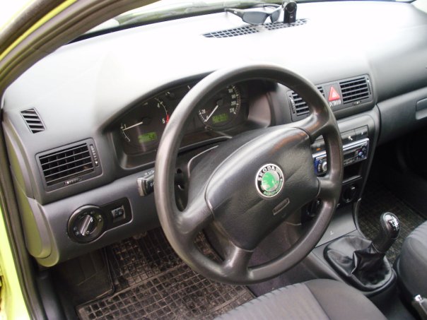

  17. Je to Octavia TDi 66kw, rv. 99, výbava klasika co májí octy SLX, sportovní podvozek HP Je přestavěná na facelift, jak exterier tak interier Plánováné úpravy: Mřížky do RS nárazníku Klasická maska Na léto nějaké 17" kola na styl Dezent F Brzy RS Změna podsvícení interieru Sedačky z Leona Dodělat vyhřev sedaček, když už sedačky mají dečky tempomat Upravy motoru: s těma se půjde výš(PP764+hybrid PD150+12mm+spojkový set ATD s přeobloženou lamelou+FMIC+chladič oleje+ SW) Zatím AGR+trysky 81kw+soft
