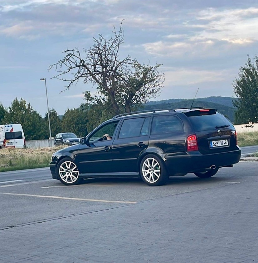

  2. Dekuji 🙂 je moje daily rs a zároveň i velkej koníček 😉 . Barva je Alkyton RAL-6029
  3. Rozpera pasuje na tdi ale pokud to je na 66 nebo 81 tdi tak potom nelze mít kryt motoru - ten zadní sroub bys nevysrouboval . Takze leda bez krytu a jak to má PD s krytem nevím 🤷‍♂️ . Ramínka jsou pravděpodobně Octavia 2 už tam byli když jsem ji pořídil 🙂

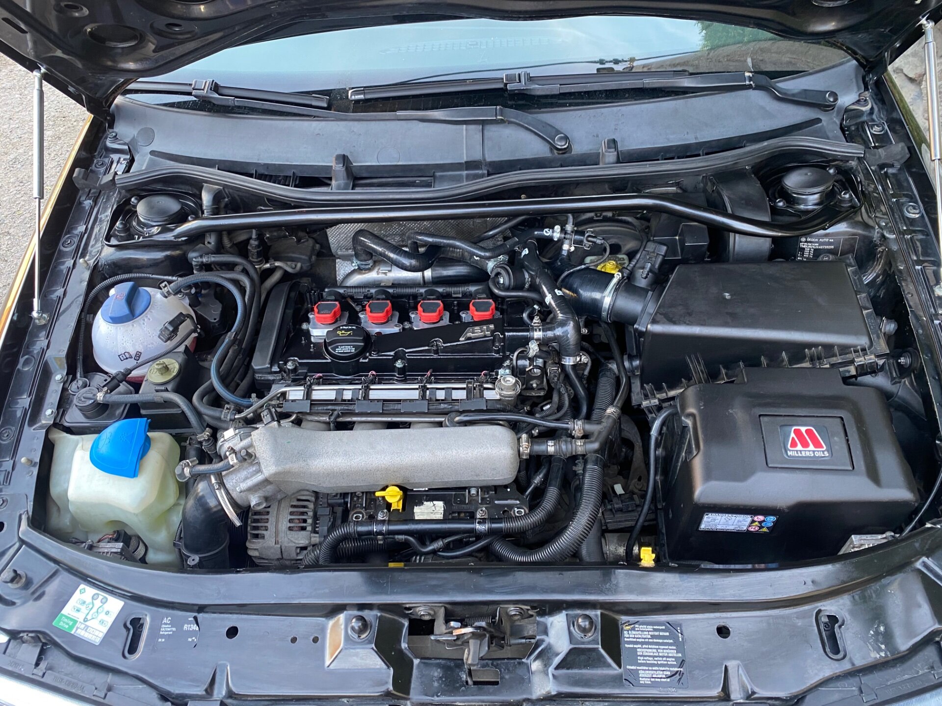

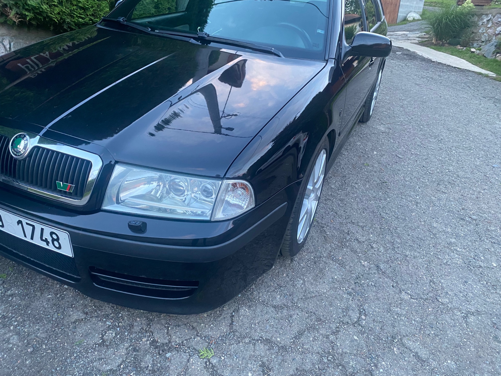

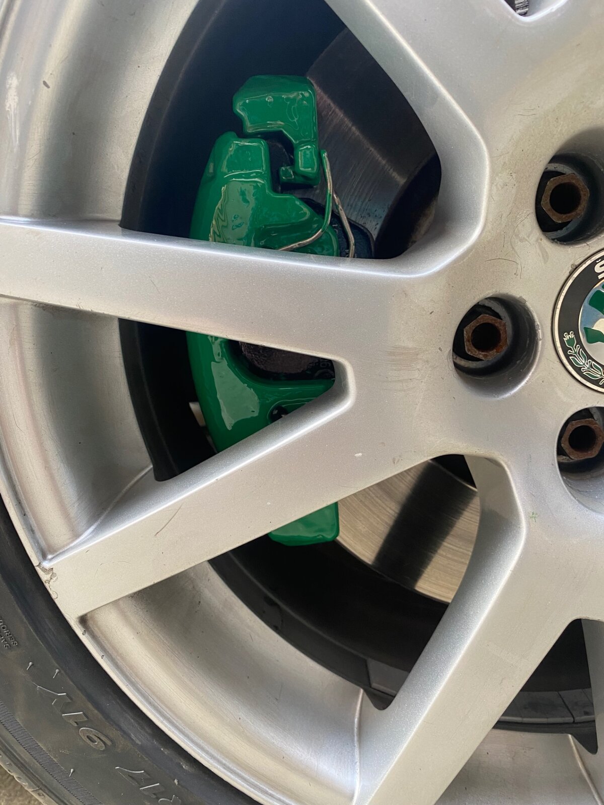

  4. Zdravím , tak zase skoro po roce nějaký nový příspěvek a s ním novinky . Na jaře jsem dodělal do světel bixenony které padnou za původní čočky a paraboly úplně bezvadně a svítí to suprově moc spokojenost . Dále okta už umí funkci coming / leaving home což je prkotina ale používám to občas jako frajeřinu spíš 😁. Teď o víkendu jsem dal nový originál levý přední blatník konečně a ani to není poznat nějaký barevný rozdíl . Třmeny a krycí plechy kotouců dostali nový nátěr a trosku jsem se podíval teď i na interiér 😉 A motorový prostor se dočkal trochu očisty . A vytlumeni kufru a všech dveri + repro od Rockford Fostgate 😉Aktuálně najeto 362 xxx

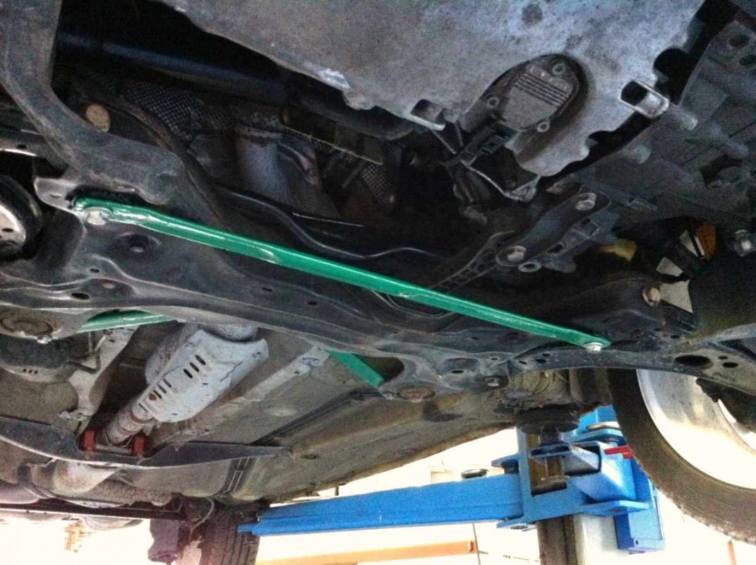

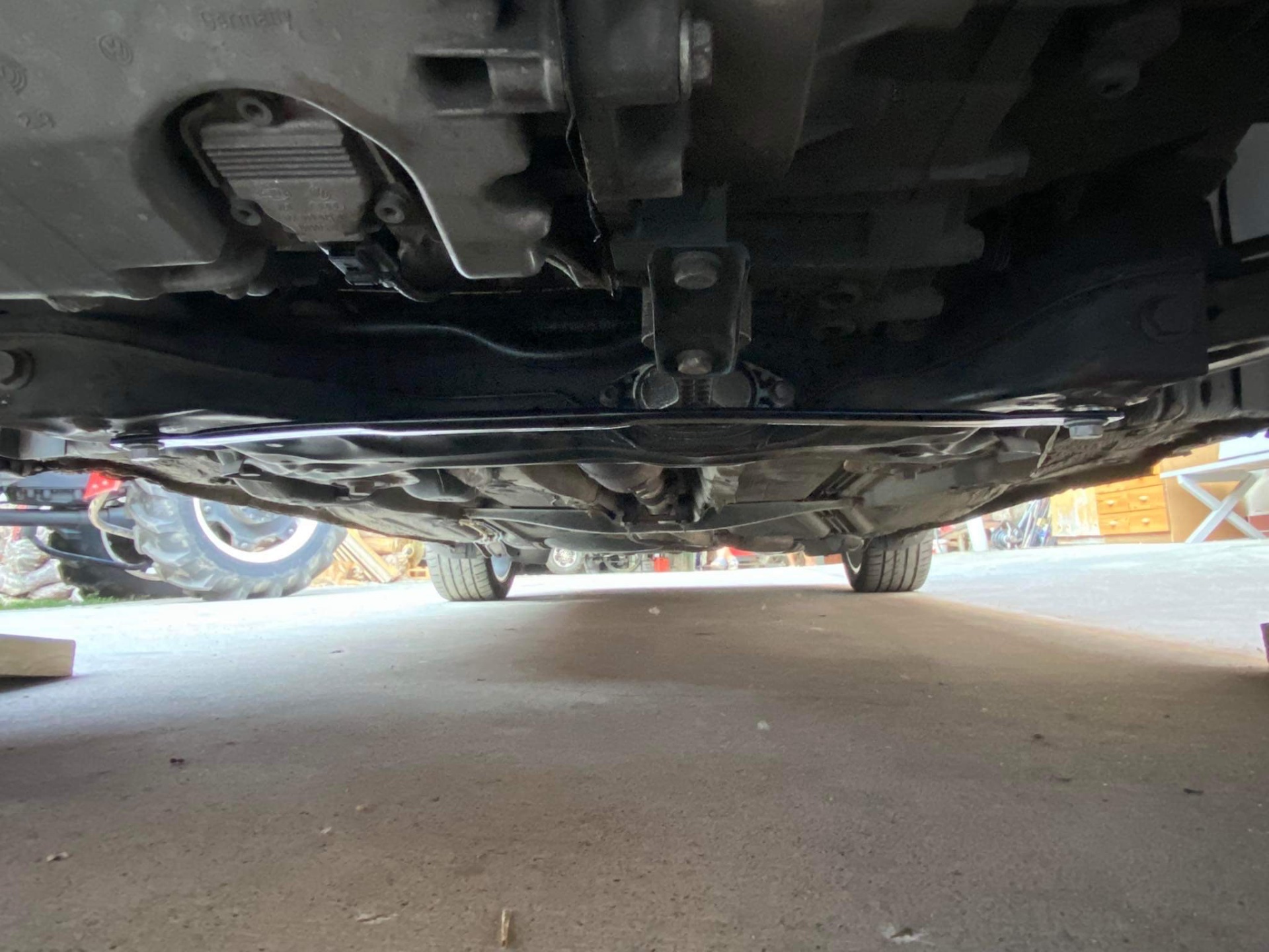

  5. Tak jsem dal poslední díl skládačky a to rozpěru napravnice z TT . Díry v napravnici už jsou z výroby jen se tam dali nytovaci matice a objednal jsem na to origo šrouby M10x50. K tomu všemu co jsem dal za vzpěry se to moc hezky chová jako celek je to jistý a příjemné tuhý … Když jsem měl zadní vzpěry u člověka který mi mezi ně dělal rozpěru tak to byl zpět hrozný rozdíl až jsem nečekal jaký … Už bych bez nich nechtěl zase jezdit když vím co to je za rozdíl na dobře najetém úseku . Zelena vzpera je foto z internetu pro lepší viditelnost 😎

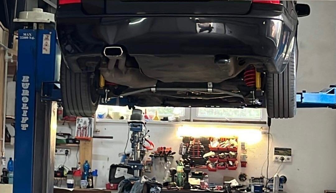

  6. Po montáži vzpěry na předku přišel na řadu kufr a dodělal jsem tam rs vzpěry z liftu a osadil je ještě rozpěrou. Teď se ten zadek krásne chová , zmizelo povrzávání plastů a je si to pěkně jistý. Je to navrtané do karoserie na nytovací matice. Včera jsem jel bez nich a už bych bez nich nemohl jezdit je to fakt dost znát … Nemít to tak tomu nevěřím. 😎😎

  9. Zdravím , tak po nějakém čase zase přidám pár novinek 🙂 Dělali se zadní brzdy : Ate kotouče a Ate ceramic desky … Tento set mám i na přední nápravě tak jsem to dal zase na zadek 🙂 Nechal jsem si namontovat barevný maxidot z toho mám velkou radost a dále jsem dal rozpěru z audi TT a hodil ji do laku auta i s krytkama šroubů..Hezky to eliminovalo kroucení v zatáčkách a je to teď moc fajn svezení 👍😎

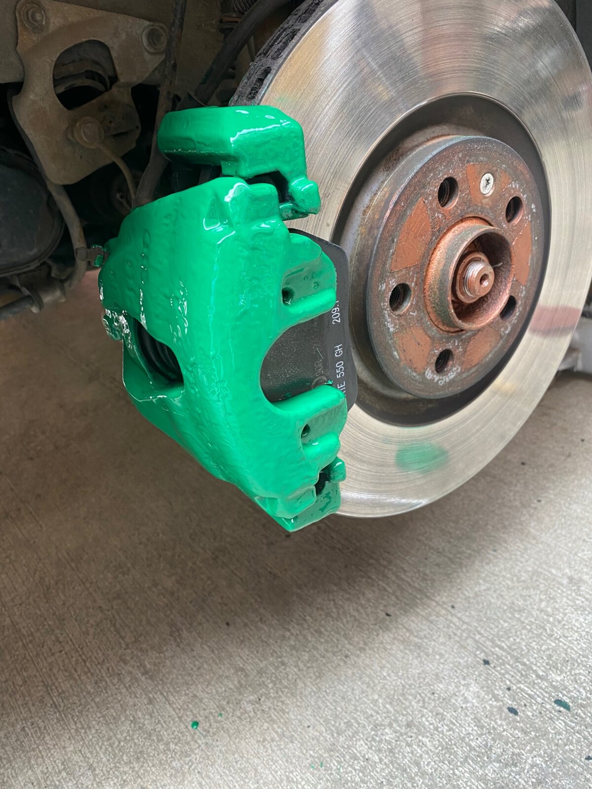

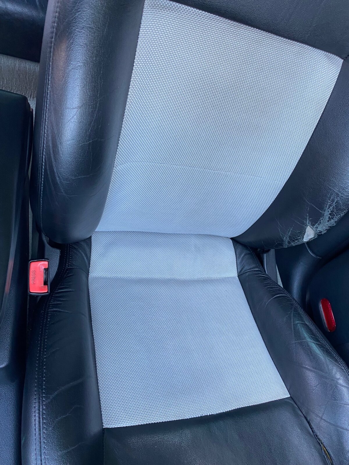

  10. Zdravím , tak po zimě jsem dal pryč podložky co jsem měl 15mm a jezdím na origo vzhledu . Lizatko a ostatní věci jsou pryč a jezdím komplet na tovarnim podobě 🙂 Minulý měsíc se dělala přední náprava - kulové čepy , čepy řízení , stabiky , silenbloky předního stabilizátoru 🙂 Teď je to krásně tuhé a nebliká na mě esp v 80 když jedu ostřejší zatáčku 😄 Teď v tydnu jsem si udělal umak na test tesnosti vedení a hned se ozval cooler 😕 Byl od plastu před nim proklepany a dal jsem druhy pěkný sice jety ale dost zachovalý 😜 Už máme najeto 340 tis a vesele jezdíme dál . Tepovali se sedačky takže to kakao v kýblu to je z nich 😁.Jinak loni v říjnu jsem byl na brzde pac je rs 13let po úpravě ABT a zajímal mě zůstatek výkonu a ten byl 158kw / 305 nm což je víc než má firma v tabulce 🙂 Na Vánoce jsem ji koupil Dx radio které tam původně bylo a majitel ho vytáhl takže co se tyče vzhledu je původní 😇
