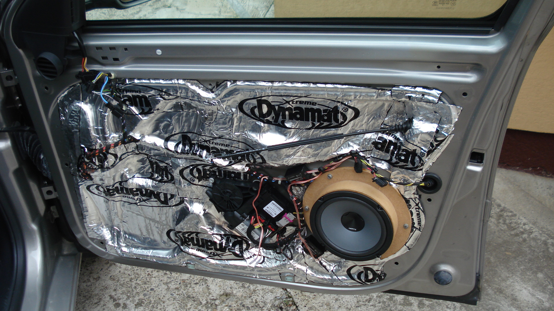

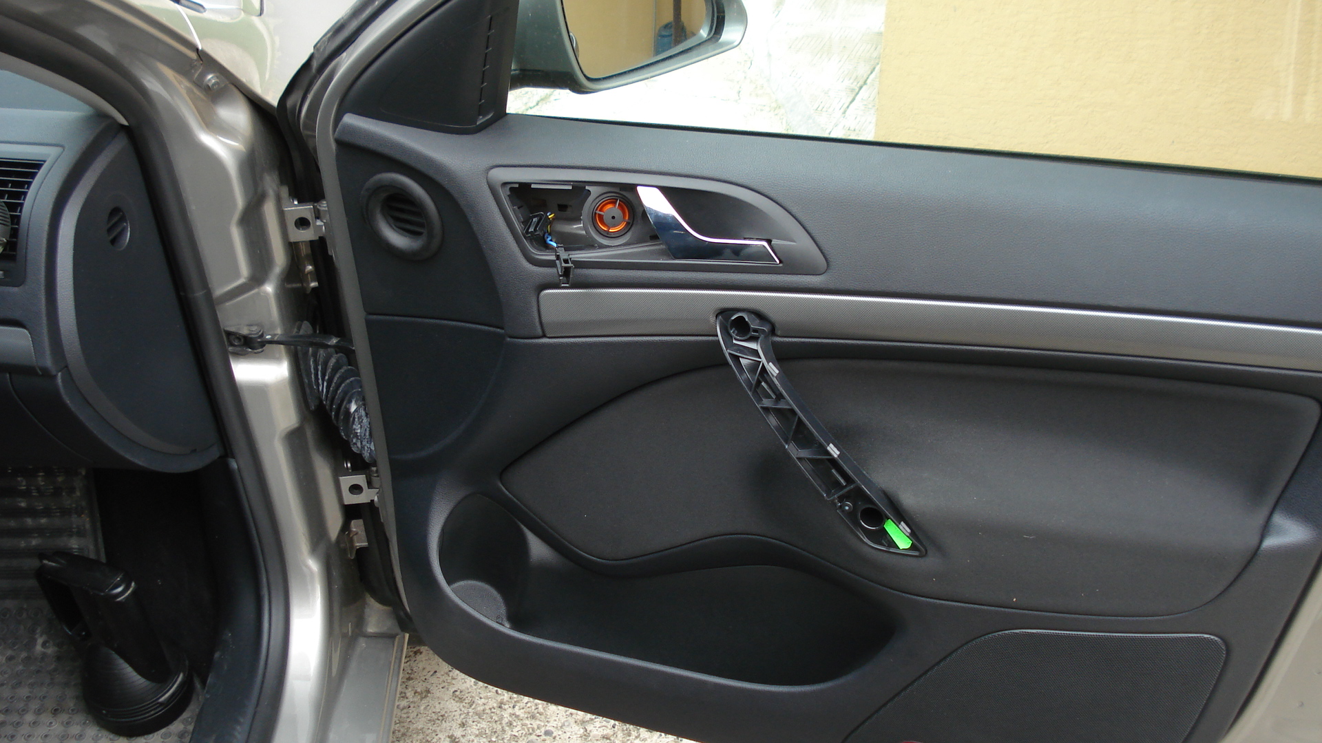

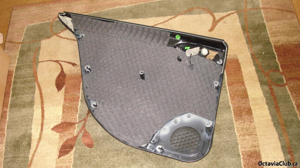

Dakujem, a ked bude octavka posluchat tak na buduci rok dostane neake vacsie kolesa (asi 18´´ , elektrony v ciernej farbe) so sportovym podvozkom a neakym chiptuningom na zvysenie vykonu :-) Pani, chcem este upozornit ze ak budete menit repro a tlmit dvere, nezabudnite vytlmit hlavne hornu cast tapaciru akustickou ihlanovou penou. Pretoze mne to zacalo po case strasne rezonovat. Rozobral som tapaciry este raz, nalepil penu a spokojnost.

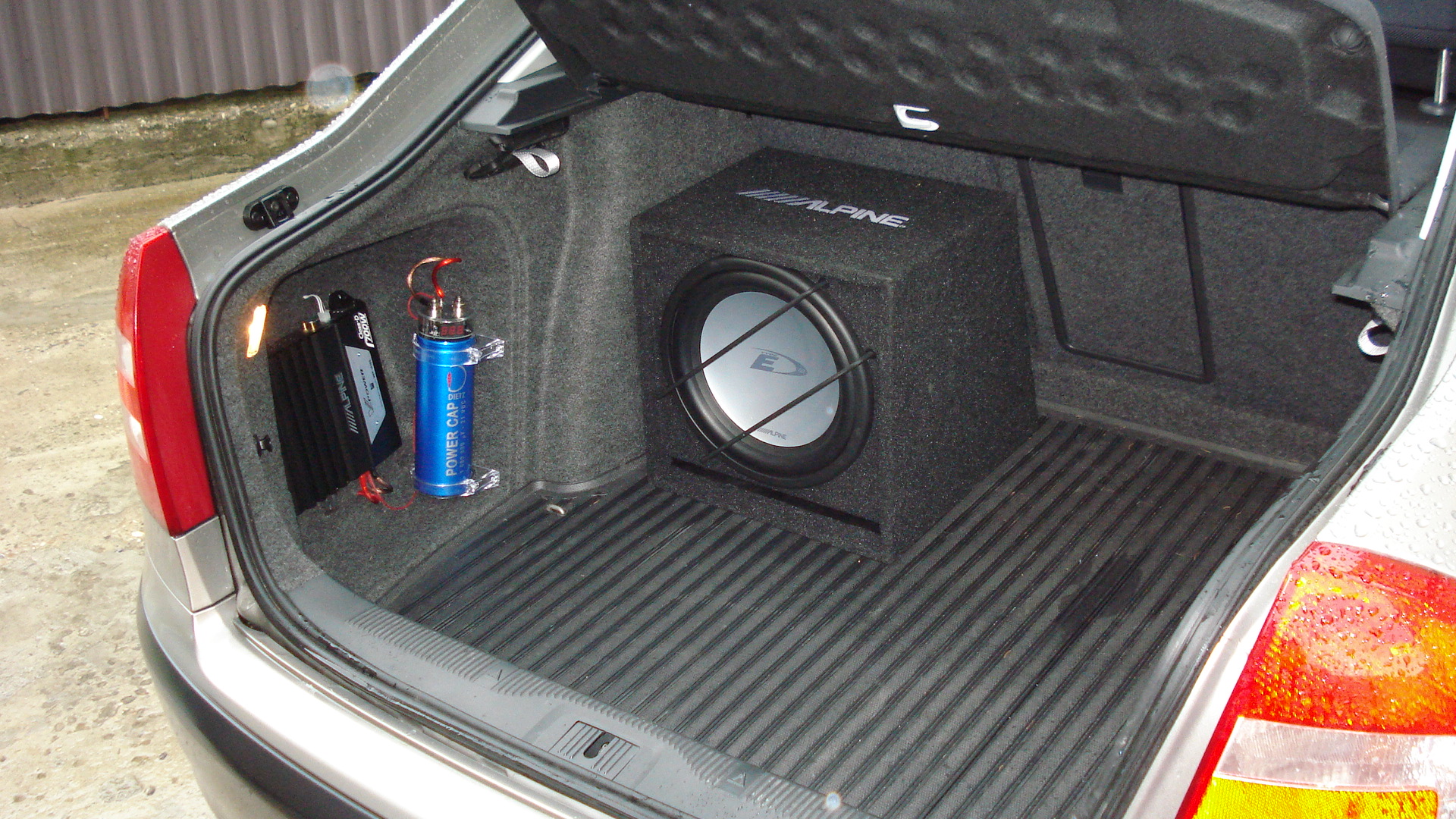

Ahoj, po uprave to hra podstatne lepsie. Ak sa chystas tiez na takuto upravu audia v aute, nachystaj si vela volneho casu. Ja som si to robil sam a trvalo mi to asi 3 - 4 dni.

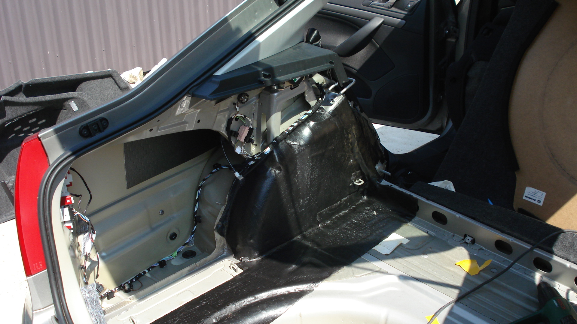

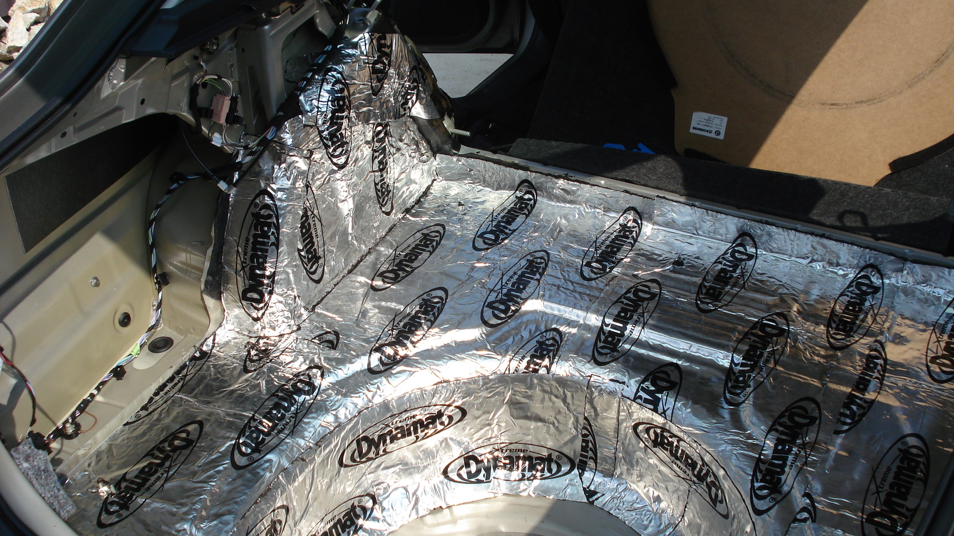

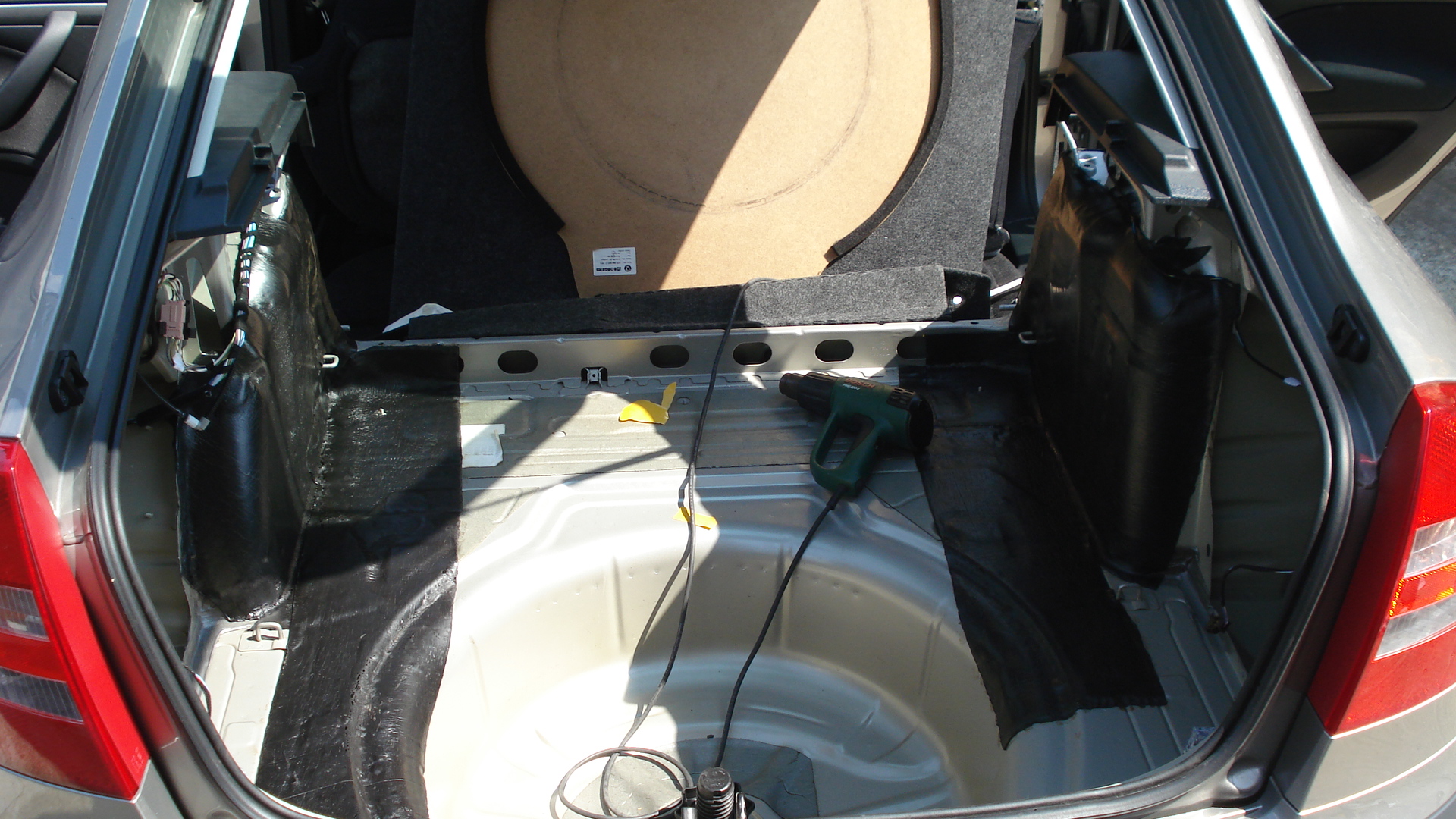

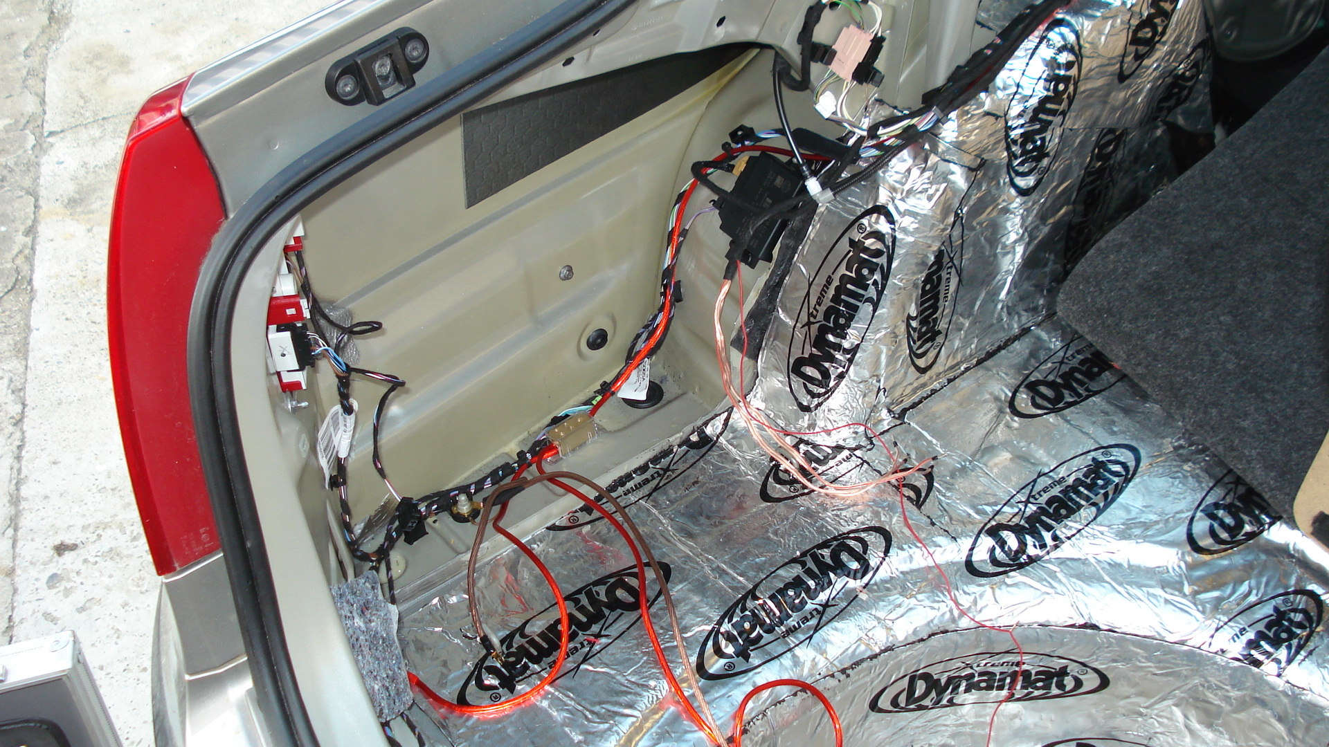

Dakujem za pochvaly. To vytlmenie kufra je poznat vela! Moje prve gumy sa mi tiez vyskakali na zadnej naprave (BRIDGESTONE POTENZA), strasne to zacalo hucat zo zadu. Aj mojej priatelke to zacalo strasne vadit a ona mi hlavne kazala aby som to niecim vytlmil. Najprv som tam nalepil VIBRAFLEX 25 a nan ho isiel DYNAMAT EXTREME. Odvtedy na zadnych sedackach sa da aj kludne spat pocas jazdy. Proste parada, ziadne pazvuky a ziadny hluk.
