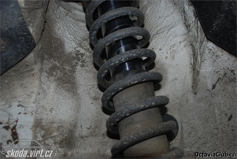

  1. Konečně pořádný tlumiče :) Ten průměr pístnice je fascinující :)

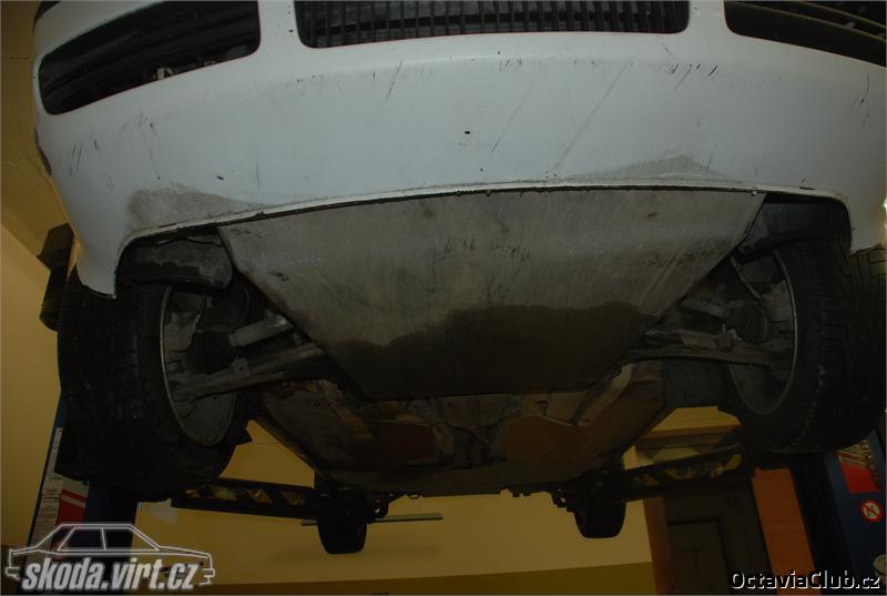

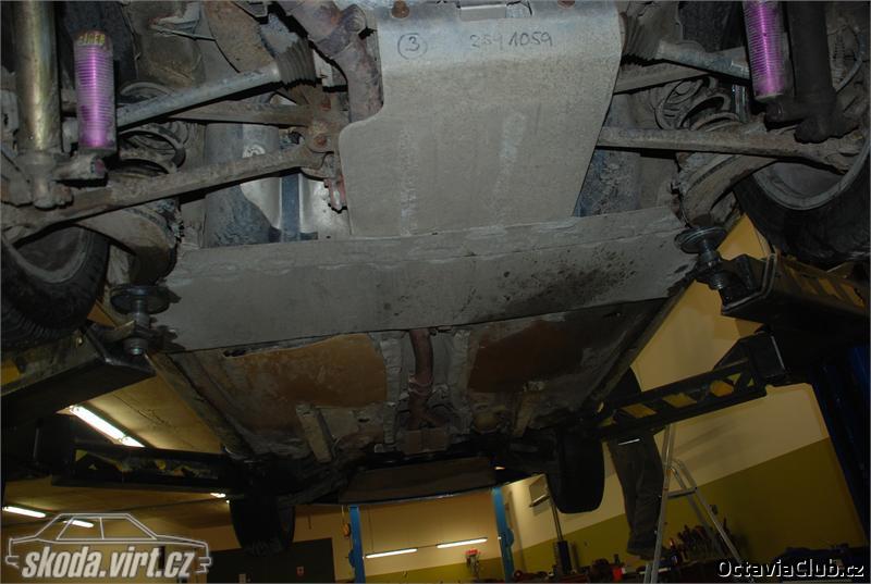

  8. Tak takhle to u nas funguje se vsim.. chtel jsem to vycistit, zrepasovat tlumice, pretesnit a zjistit kudy do toho tece.. no a najednou je z toho lego :-)
