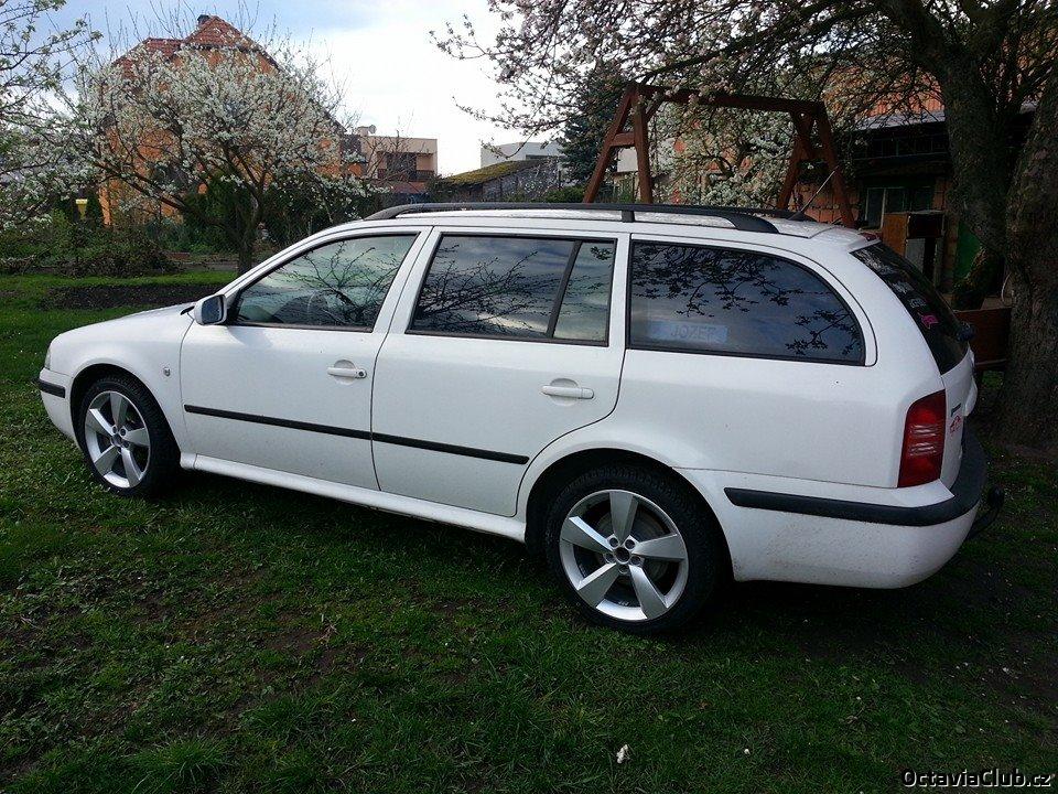

Jojo ma 5x100 .. Podlozky by ani tak potreba nebyli spis ji trochu snizit.

Tady davam jeste jednu fotku.

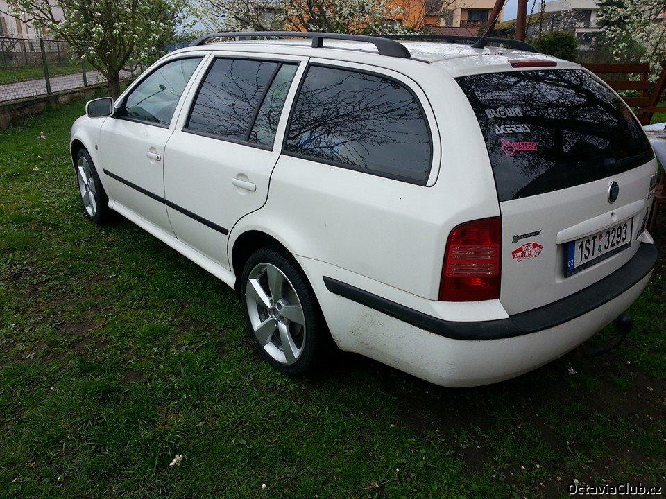

Jsou tam panove ani nedrhnou. Mezi kolem a tlumicem prostcim prst..

7,0Jx17", ET 46, 5x100x57mm to je originalni rozmer kola se jmenujou Prestige

215/40 dneska je obuju tak je vyskousim Jsou z Rapida

Ahoj, chtel by jsem se zeptat zda mi pujdou na O1 17" kola s ET 46 bez nejakych uprav.
