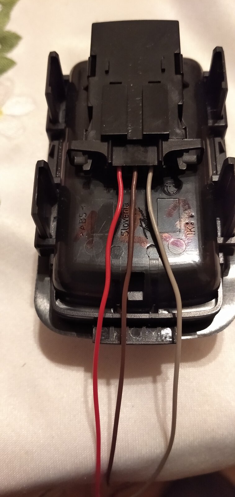

  1. Zdar. No jasně. Jen pro informaci. Od včerejška to mám doma připojený a teď sem to měřil. Proud klesl na nulu a články jsou plně nabitý tj. 1.4v a to byly baterky nabitý asi na půlku. Podle propočtů by plně vybitý článek (1.1v) trval do plného nabití asi 3 dny. P.
  2. Ano, měl sem to obráceně. Už vše funguje jak má. Díky moc za radu. Jen se ještě zeptám, nemám tuhle lampičku zabudovanou, dva roky se mi válela ve skříni teprve se na to chystám. Vyměnil sem tři baterky ni-mh 650mA ty původní byly kaput. Teď by mne zajímalo jak je vyřešený nabíjení. Měřil sem spotřebu při připojení +- byla asi 9 mA při aktivaci lampičky to bylo Asi 105mA. Nabíjení článků je nějak regulovaný? Při plném nabití se nabíjení ukončí? Z časových důvodu sem měření ukončil,. 9mA je docela málo na tři články AAA. Budu rád za jakýkoliv postřeh. Díky. P.
  3. Prosím Tě, můžeš mi poslat fotku toho konektoru zacvaknutýho v tom držáku? Nechce mi to svítit. Moc děkuji. P. A nebo jinak. Máš to stejně jako já na moji fotce? Z Tvé fotky nepoznám v jaké poloze je konektor zacvaknutej. JJD.....P.
  4. Zdravím. Ano to vím. Ale nevím v jaký poloze ten tvůj konektor je. Předpokládám že z leva doprava je v pořadí stálé plus, stálé minus a úplně vpravo ovládací minus. Jak sem psal výše, mám úplně jinej konektor. P.
  5. DoDík ale mám jiný konektor vzal sem si i lupu ale žádný označení tam nemám a na Tvé fotce nevím jak má být konektor otočený. Můžeš mi popsat ty pozice když otočím držák světýlka konektorem nahoru a budu se dívat dovnitř konektoru ( samice) moc díky. P. Když si Tvůj konektor prohlížím tak by to mělo být z leva 1,2,3 A ještě jedna věc by mne zajímala, osvětlení kufru v této lampičce je spínáno mínusem? A nabíjení akumulátorů je nějak regulováno nebo jsou nabíjeny jen přes klíček? P.
  6. Díky za info. Toto sem našel ale spíš bych potřeboval pozice pinů. Nerad bych světýlko odpálil. Díky. P.
  7. Zdravím lidi. Prosím Vás nemáte někdo schéma zapojení této lampičky? Díky za informaci. Petr R.
