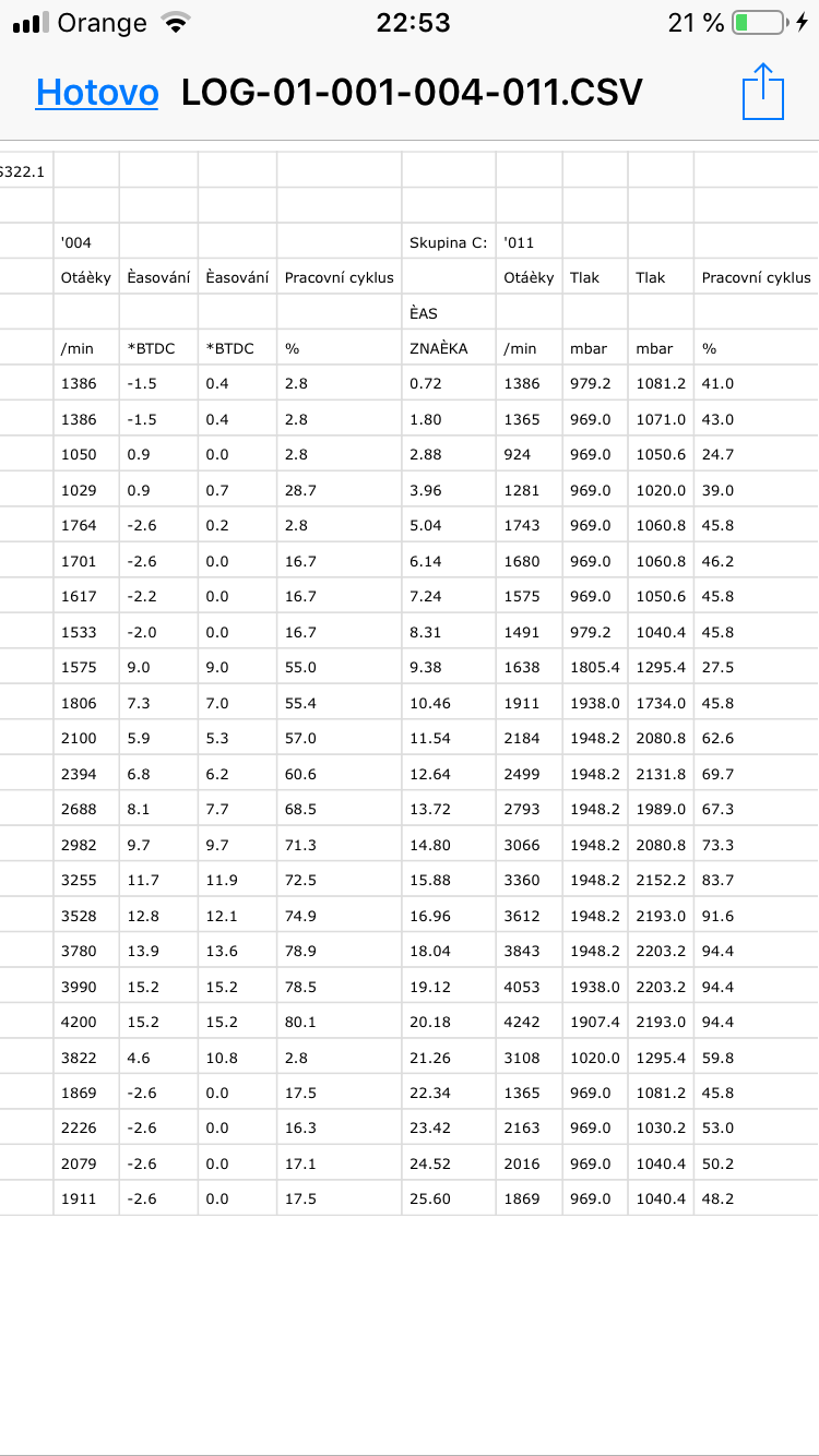

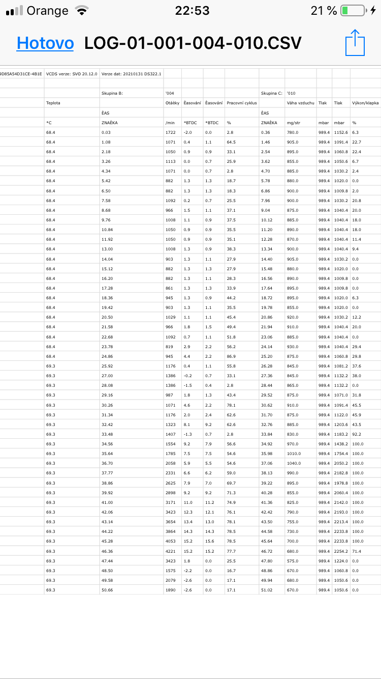

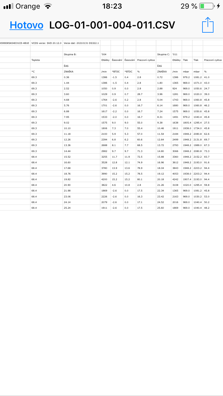

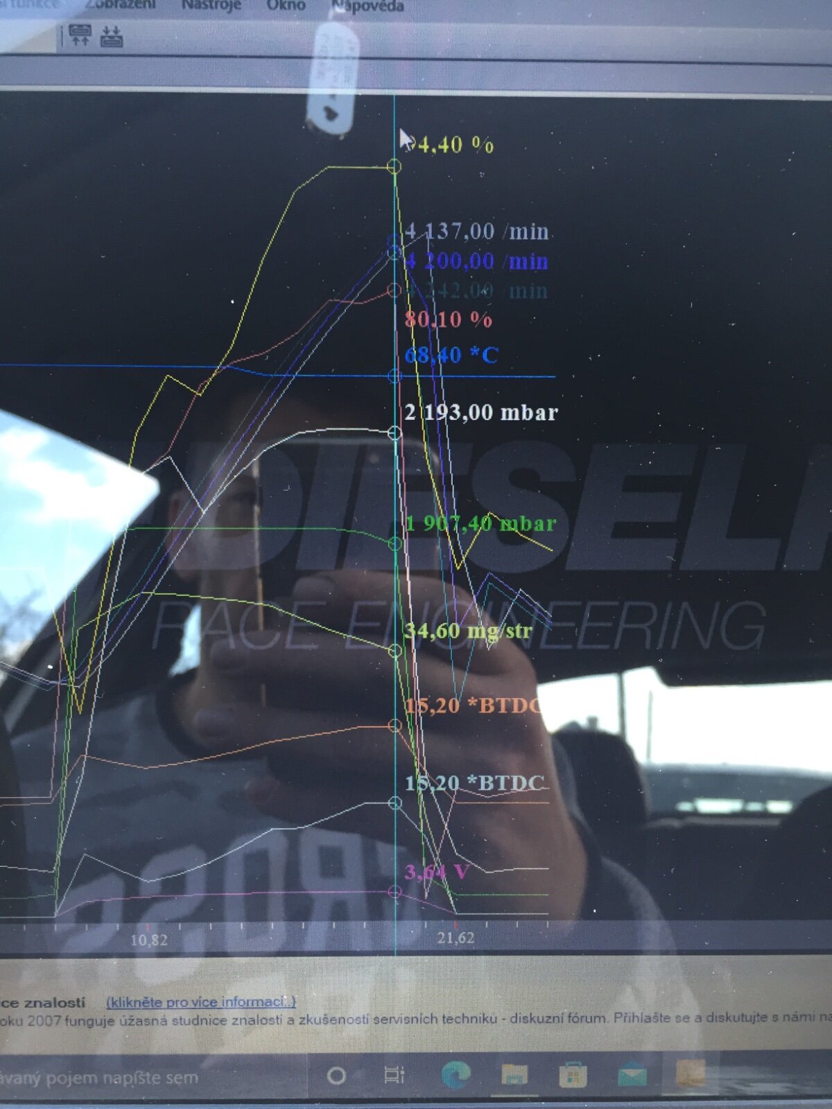

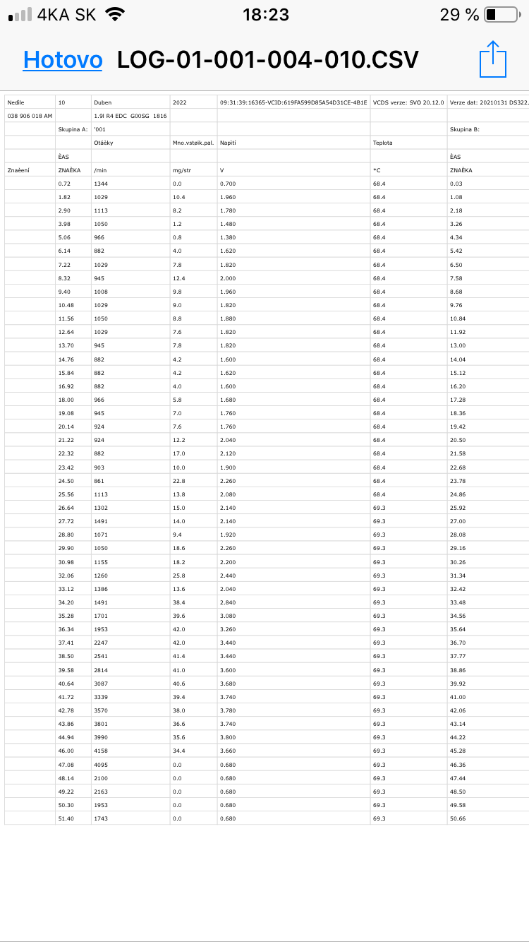

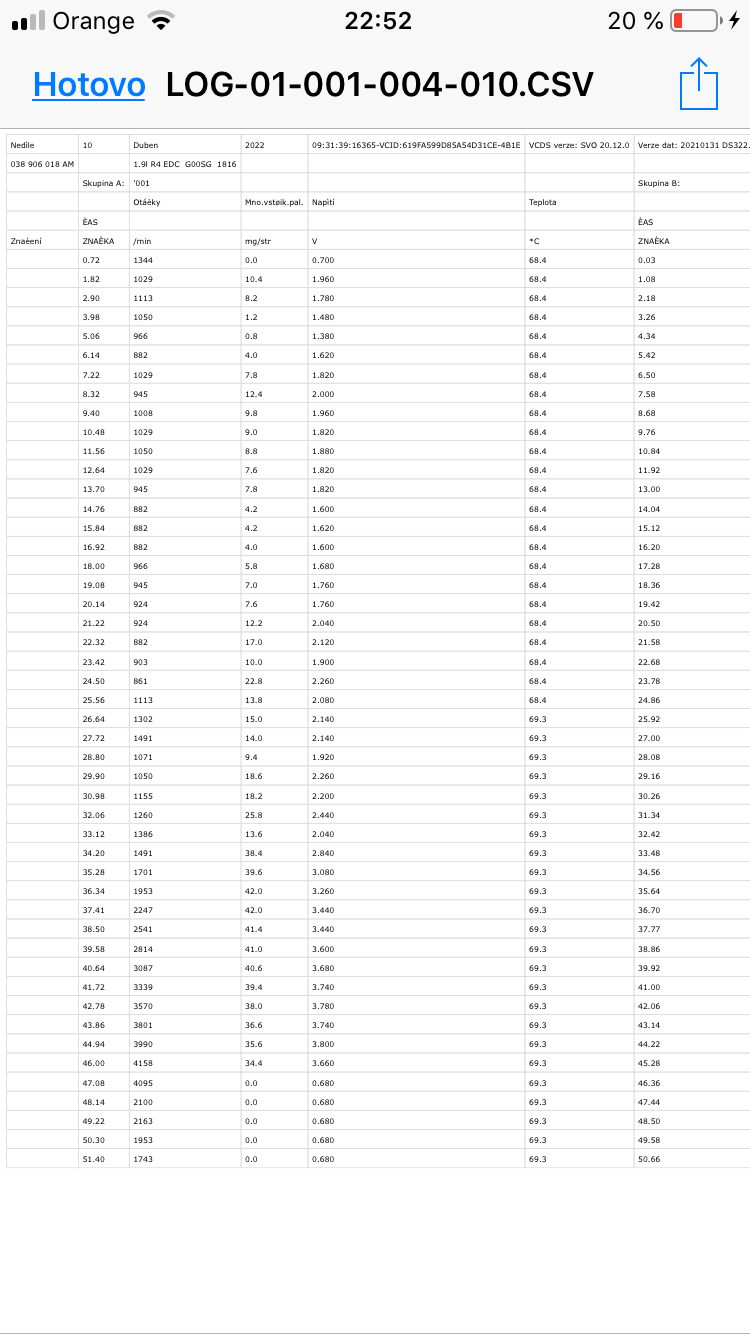

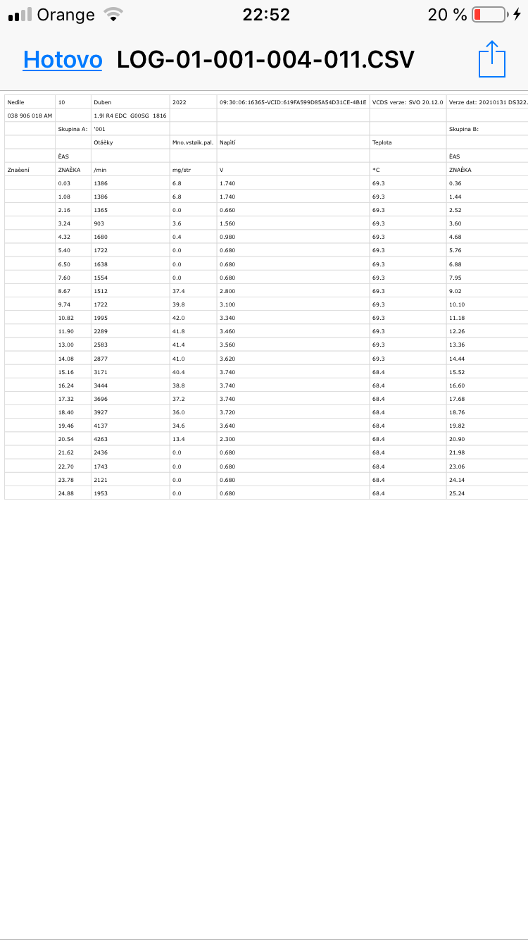

  1. Prikladám logy (tabuľky) z 1,9tdi 81kw ahf , egr a kat off
  2. No ja mám spotrebu real 9-10l vstreky cistene ultrazvukom,váha na voľnobehu cca900mg , druha dobra váha to iste cca 900mg 🤷‍♂️ Egr a kat off
  3. Ako to dopadlo čo bolo zle?
  4. Reálna spotreba 8-10l podľa tankovania.Polubak priemer 12,5l vstreky hodnota okolo nuly,čistene ultrazvukom. Davam sem pár foto z logovania bude čerpadlo off?? vahu aj keď dám druhu ukazuje to iste egr a kat off
