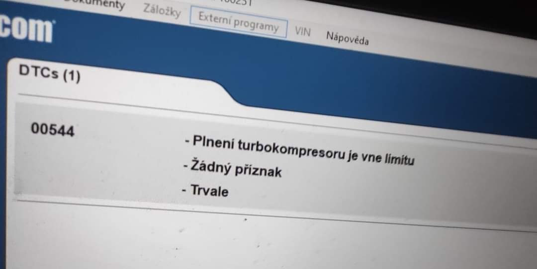

  1. Zdravím, mám 1.8t aeb a furt zlobí. Nad 3000 otáček začne škubat ( jednotka vypne palivo, vyhodí chybu overboost). Natlakoval jsem sání, zjistil se děravý intercooler, ten jsem vyměnil, pak jsem natlakoval znovu a slavné odvětrávání bylo taky KO, tak to jsem taky vyměnil, momentálně drží tlak krásně. Mimo to vyměněná váha vzduchu a N75 ventil + palivový filtr a svíčky. Začalo to od doby, kdy praskla hadice napojena na potrubí sání vedle klapky, zajímavé, že když byla praskla, tak auto jelo pořád relativně normálně bez cukání, tu jsem vyměnil i s novým pcv ventilem pro jistotu a od té doby mám tento problém. Nějaké další poznatky, které mám je například to, že když smažu chybu a na sněhu, kdy prokluzuji kola můžu točit krásně až do omezovače a chyba nevyskoci, když udělám to samé na asfaltu, tak po 3000ot začne škubat. Asi jak má menší zatížení, tak neskube, jakmile se zvýší, je to špatně. Zkoušel jsem odpojit N75, ale škube stále Nějaké nápady ? Palivové čerpadlo by to mohlo být, že by nestíhalo dávat dostatek paliva? ( Auto startuje na drc, volnoběh drží hezky, akorát občas při vymáčknuté spojce kolísají chvíli otáčky, po chvilce se ustálí) Turbo a regulace tlaku(baňka) zkontrolována, v pořádku. Děkuju za každé rady
