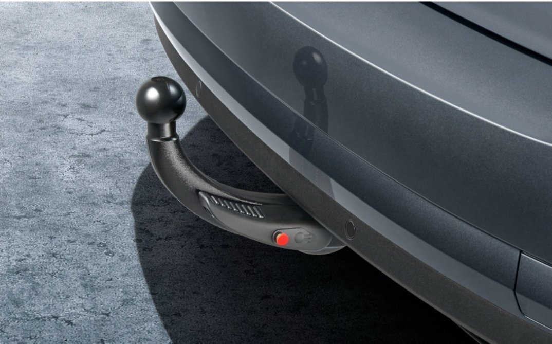

  2. Ahoj, setkal jste se někdo s tím, že by vypadl bojonetový tažný kloub? Nasazený je předpokládám správně, když se zastrčí do auta, tak cvakne, jen je nutné trochu přizvednout páku, aby šel otočit klíč. Stejně tak i při odemykání. Jenomže. Když se nasadí držák na kola (celková váha cca 70kg, svislé zatížení koule 80kg), tak vypadne při nadlehčení. Když s ním hýbu do stran a dolů, tak nic, ale jakmile ho nadzvednu, tak vypadne. Kloub má kuličky, které ho drží normálně vycvaknuté - tedy v pozici zajištěno. Koule je ještě od barvy, takže toho za sebou tolik nemá.
