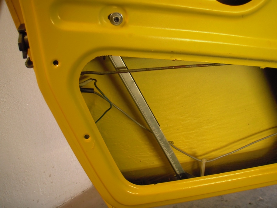

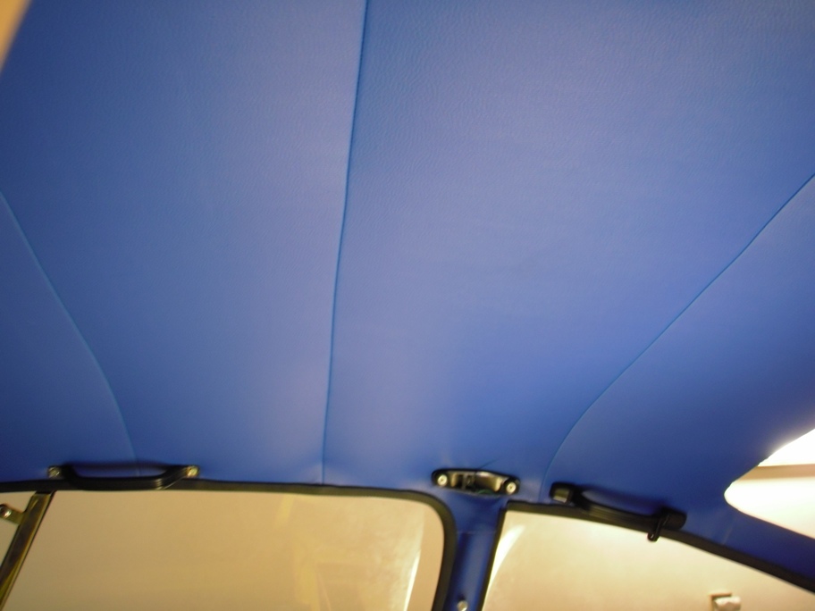

    K renovaci: všechny plechove díly byly zbaveny barvy v louhové lázni (v předešlém mém vstupu jsem špatně uvedl to odstraňování barvy z Al kol nesměli by přijít do lihu) fyrmě Med-Tech Hradec Králové pan Šeda kontakt pošlu na vyžádání, pak Vamberk fy ESAB - kyselino sírové lázně pro zbavení rezu, pak klempíř odrezovač a lakýra. Chrom - zbavení starého až na železo, chemickou cestou a opětovné niklování, chromování a leštění ve fy FAB Rychnov nad Kněžnou, jen pro představu ta stojka, která vede sklo ve dveřích tedy cca 120x4x2cm 220,- Kč je z toho nový kus. Držaky nárazníků, držaky nadobek ostřikovačů a brzd. kapal., západky (zámky) kapot a vše co rezne je v pozinku v Med-Tecu. Čaloune ni v Hradci Králové pan Šatava. Lak- plnič, tedy jen nepatrně, klempíř je poctivec š rašplí a já nevím čím vším, bílá základovka + barva + dvě vrstvy čirého laku - Rychnov nad Kněžnou. Převodovka - Benešov u Prahy generálka za obložení WC, směný obchod stále funguje :) Motor - generálka 10 000,- Kč Merklovice.

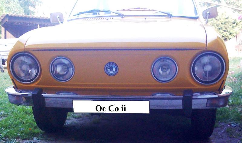

    Tak nejprve k těm kolům, máš to upravené a vyleštné, kámoš má ještě originály v té žluté základovce co to sem do Čech chodilo, sfotím to a dám sem. V té žluté základovce byly přímo ze skladu z Kvasin. Světla-problém byl v mlhovce kterou originální zadní sdružené světla neřešily nebylo to předepsané, nechtěl jsem vrtat ještě mlhovku, chtěl jsem dát kulaté led diodovky od Helly, které se používají na autobusech SOR vyráběných v Libchavách, tři světla na jednu stranu o průměru 7 cm. Křídlo - je to věc názoru, viděl jsem daleko větší paskvily. Prostě nazory se různí, blinkry na blatníkách možná výměním, když seženu ty originál.

    no, před deseti roky to byl blinkr "super" z BMW Z3 dám sem zítra foto zadních světel, které budete asi také kritizovat, ale v době, kdy jsem si s tím hrál jsem nemohl za boha sehnat origo a teď už se mi to nechce znovu rozvrtávat. Trvalo to dloho a teď už to vypadá že by to mohlo jezdit.

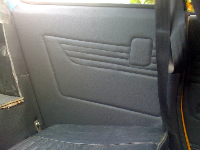

    ... a tady kola ano obyčejná APOLA ale super vyleštěná + dvakrát bezbarvý lak, kovové ventylky nerezové vložky... zítra nafotím čalounění dveří a palubovky

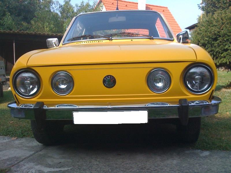

  8. Zdravím, tak se musím pochlubit, zatím jen utržkovitě, ale fotky snad brzy dodělám. Konečně po 10 letech jede... tady zatím ještě z dílny...
