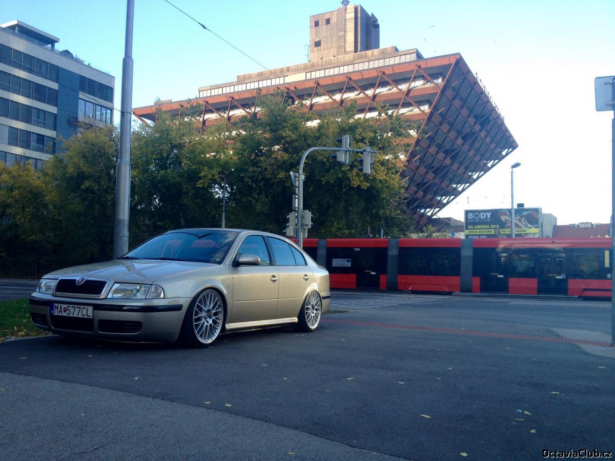

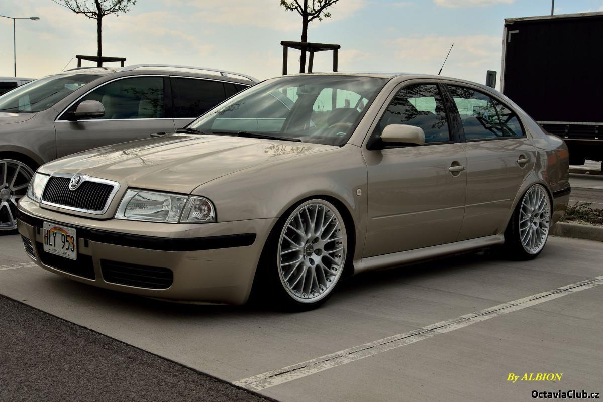

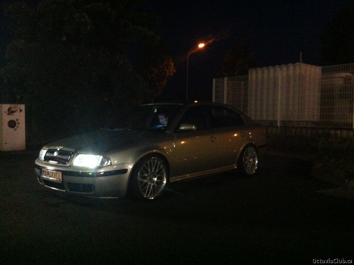

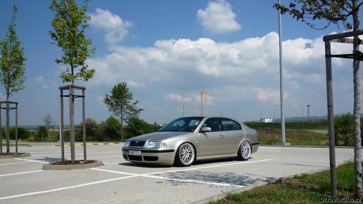

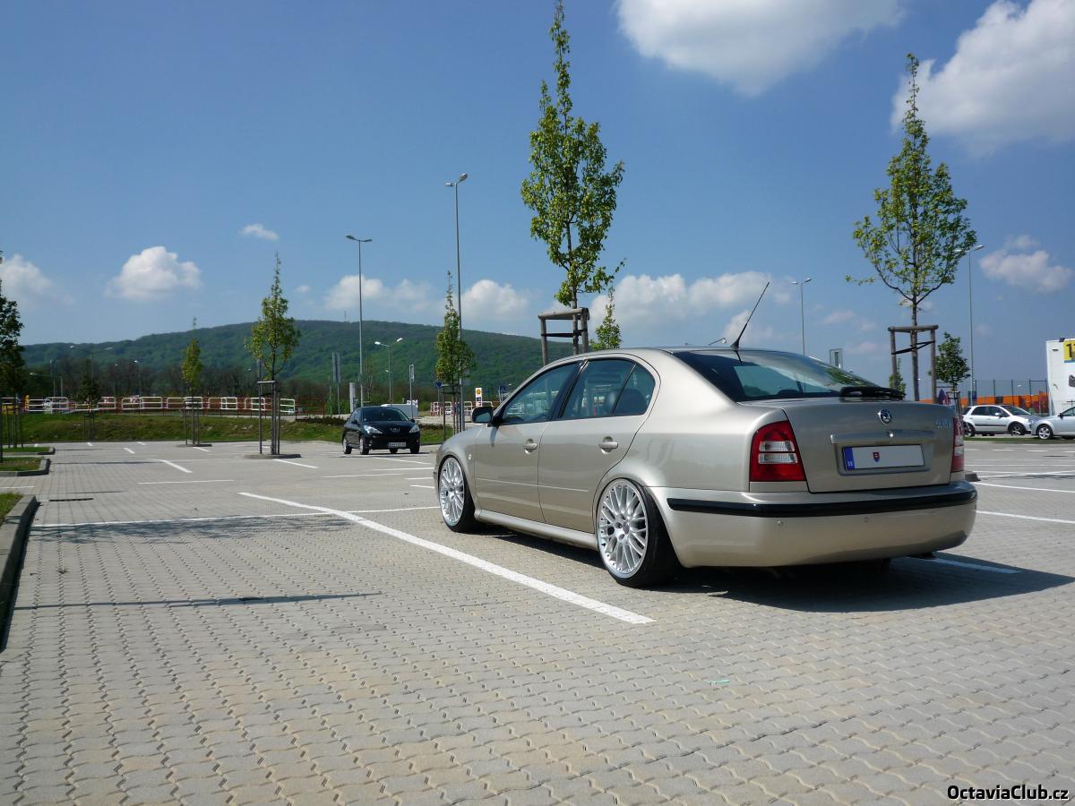

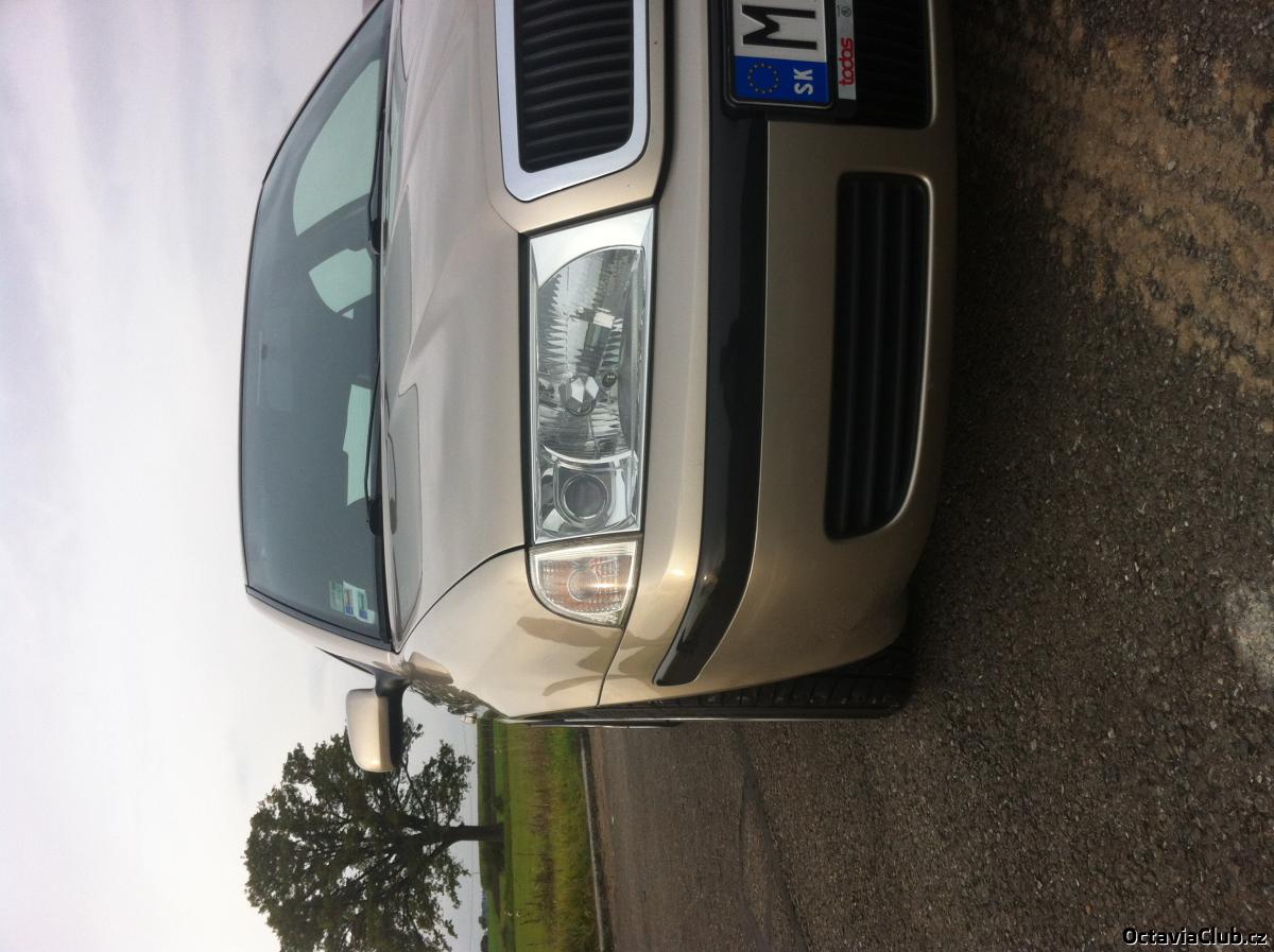

  1. Nosnik sa nakoniec rezal, nahodil sa RS stabik a zistil som ze tlmice maju otvory na moc blizko a nicia tycky stabilizatora. Takze stabik je upevneny o ramena ako bol povodny. Odklony su vymene za horne ulozenie od powerflexu (-1cm) Do buducej sezony chcem zistit, kde mi to v predu visi, chcem ist este o 1cm nizsie a bez odklonov. Potencialni vinnici su ramena, puky ramen (powerflex) alebo samotny vzduch od hps. :wallbash: Par fotiek z konca sezony :lol:

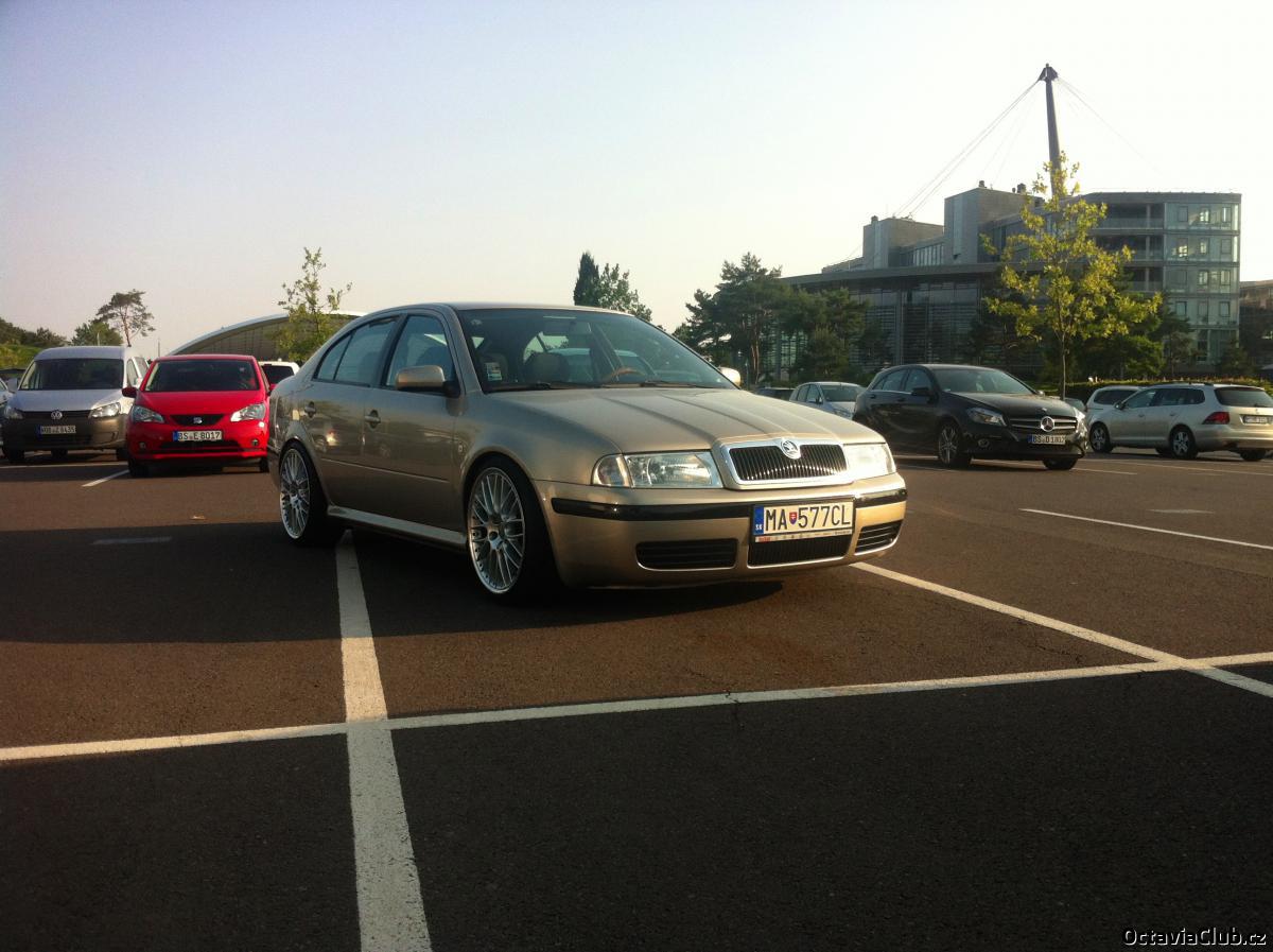

  2. Takze za ten cas, co som tu nebol sa spravilo par veci. Horne ulozenie od SilverProject kvoli odklonom. Kozene sportove sedacky z Leonu a v neposlednom rade vzuchovy podvozok hps s manualnym ovladanim a digitalnym budikom. Este treba rezat nosnik a doladit vysku.

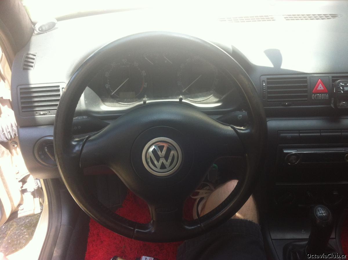

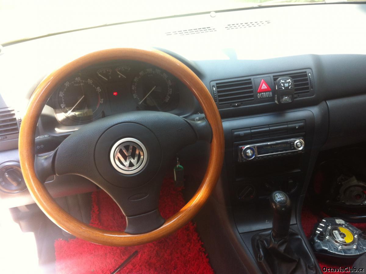

  4. Aby som nezabudol tak som pred 3 mesiacmi konecne dostal moj vysnivany volant. Nahanal som ho 7 mesiacov, takze kozene trojramienko prec a dreveny isiel dnu :) Pravdaze na vw znaku je uz cierna folia

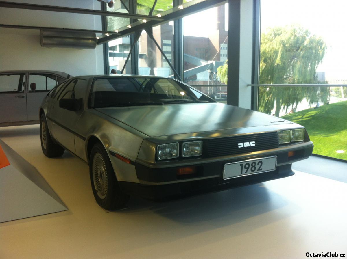

  5. Tak som zistil, ze treba upravit horne ulozenia z pola 6n, takze sa bude objednavat, pri vymene sviecok zistili, ze 2 su zaseknute takze dufam, ze pojdu von inak musi ist hlava dole S priatelkou sme boli v Autostadte vo Wolfsburgu Maju tam aj tatru B) A aj w12 golf, ktory vsetci pozname z Top Gearu :D A dalsie klasiky

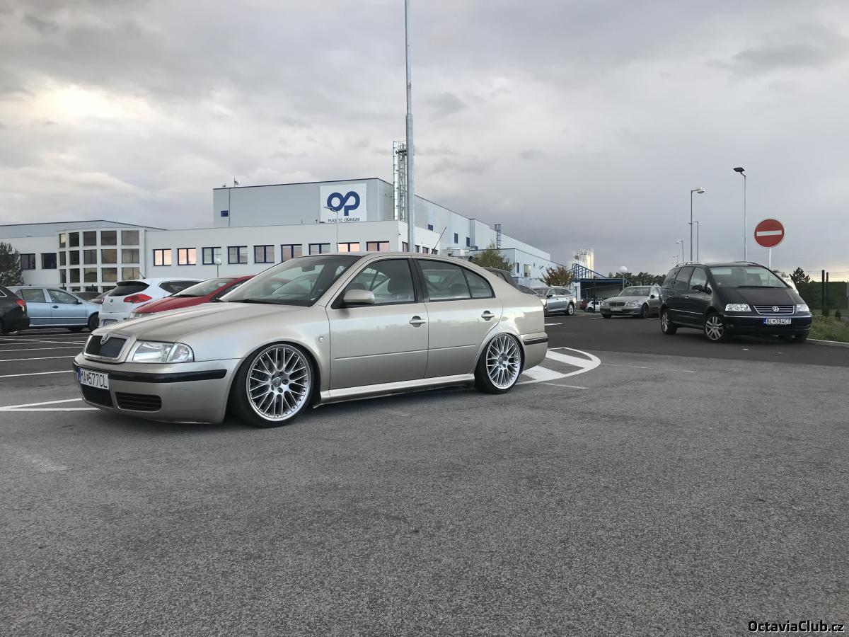

  6. Po roku som konecne rozhybal zaseknuty stelovak a zistil som, ze ma viac ako 5mm nizsie nepusti inak by drala stelovacia matica a disk. Jediny sposob ako to dat nizsie je pouzit ine vrchne ulozenie tlmica, ale ked to nahodim bude treba vyvalcovat blatniky. Ma stymto niekto skusenosti? Je to na air ale malo by to fungovat aj so stelovakom.
