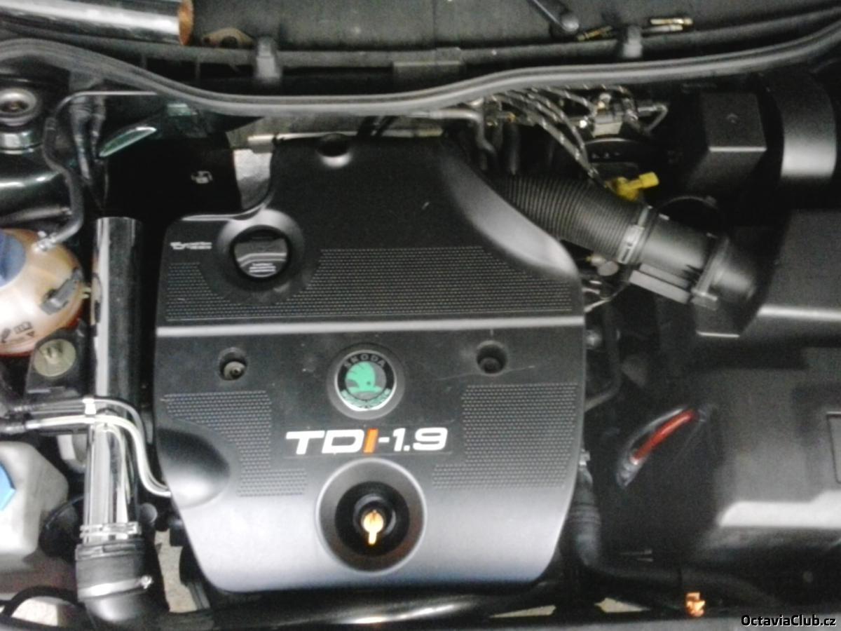

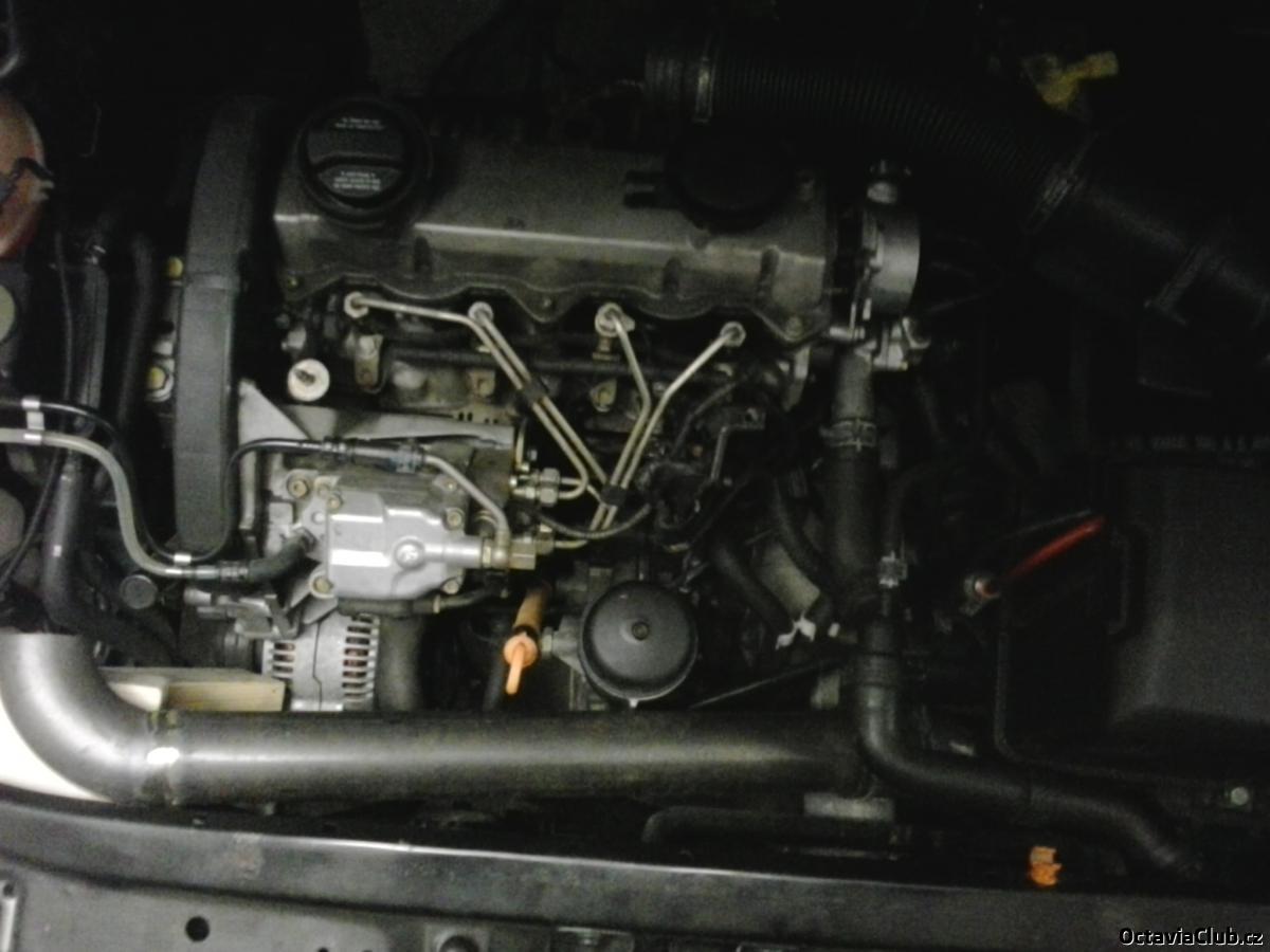

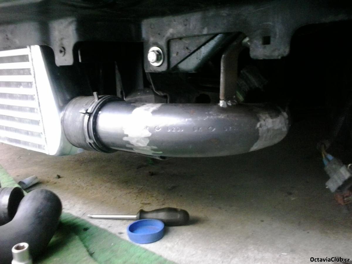

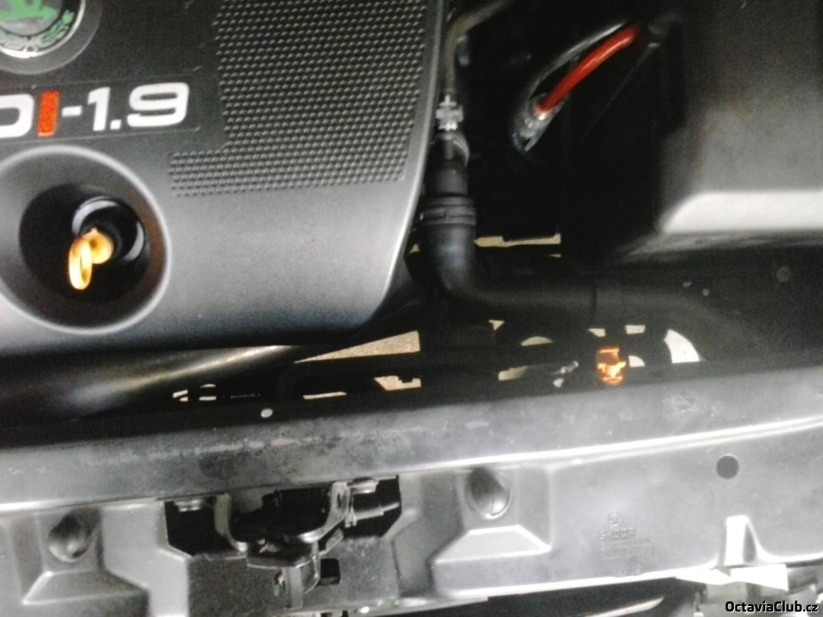

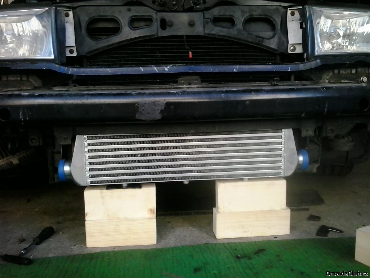

Nazdarek tak uz je hotovo :P Trubky jsem dovaril predelal podtlaky zitra uz jen prirubu na vejfuk a nasadit naraznik.Pred chvilkou byl start a vypada to spokojene turbo odfukuje jak krava :D Uz jsem volal motorpowerovi a jen se musime domluvit na datumu ;) Jinak cidlo je nahore jako u origo sani.Diky jsem z Nebilov je to kousicek od Plzne smer Pisek.Az nekdy pojedes kolem tak se stav na kavu Prosim te IC 2800Kc trubka dlouha 170cm vnejsi prumer 60mm 170Kc 4x koleno cca 60kc kus a 4x gumova hadice z origo IC na spojeni trubek a naka ta sponka.Jo a to nejdulezitejsi 3 dny prace v dilne,ale to jen protoze jsem vymejslel co kde prichytit a jak naohejbat atd

Tak dneska dodelane potrubi.Zitra nandam new turbo se sanim,nalukuju potrubi a muze se ject na chip.
tak to vedeni taky neco meri a ten prume trubek taky.Ten Ic si myslim ze bude ok
No to by taky slo jen to vsechno povarit je na docela dlouho.Hlavne jestli tam bude dira v plynu tak to budu predelavat znova na slabsi trubky.
