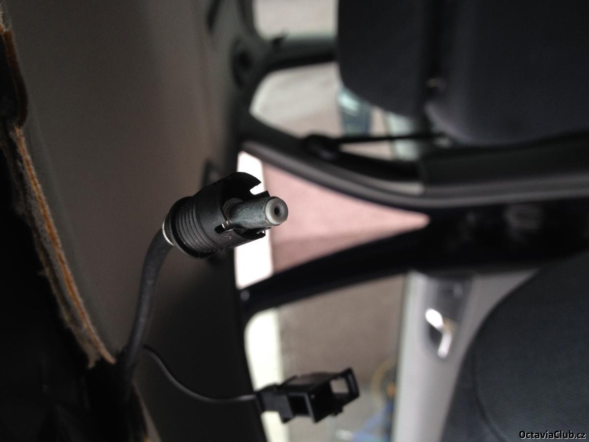

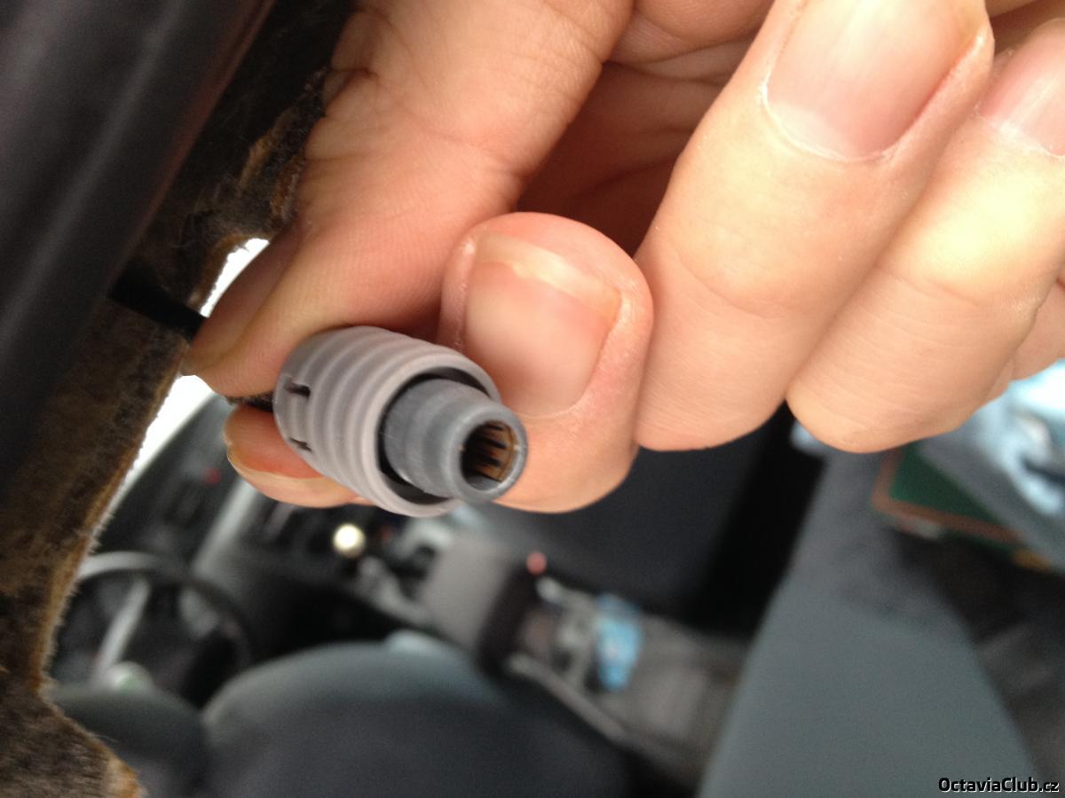

  1. tomiq07, no ja neviem nech googlim ako googlim, našiel som len že k RAKU samici je protikus RAST samec, a ja mám kábel od rádia s koncovkou RAKU a koncovka antény zo strechy (ktorú napríkklad linkol aj PROCHY603) je tiež RAKU. Neviem je to záhada asi. Či to treba nejak prerobiť potom na RAST koncovku alebo čo...
  2. PROCHY603 diky, ale tá anténa čo si dal link má koncovku raku, a ako spojím raku s raku?
  3. Dobrý deň, mám octaviu 1, 1.9 tdi, 81kw, rok výroby 1998. Prosím poraďte, chcem si vymeniť anténu, pretože tá čo tam bola sa proste rozpadla. V prílohe je prvá fotka koncovky, ktorá ide asi od rádia, druhá fotka je koncovka antény, ktorú chcem vymeniť. Som lajk a som z toho idiot...RAKU, FAKRA, RAST, ISO atd...Viem mi niekto poradiť, akú anténu si kúpiť/objednať? Nemám tam originálne rádio, ale nejaké žnačky Clarion. Objednať nejakú anténu raku2 s redukciou RAST? Ďakujem pekne.
