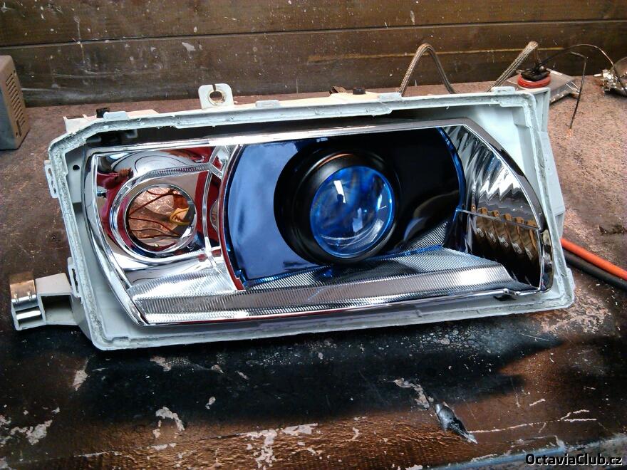

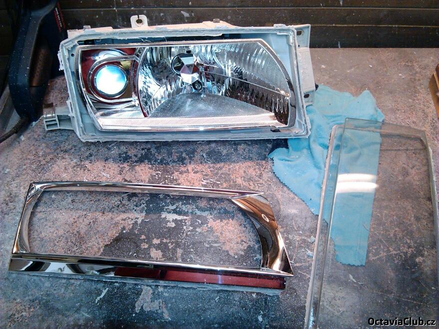

  1. jsou to chromove listicky kdysy jsem to koupil nekde na netu bylo to origo na octavii

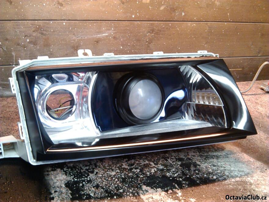

  2. Jinak mají to třeba zde http://www.bixenony.com/ http://www.sbazar.cz/cliosport/detail/478439-bi-xenon-cocky-projektory-d2s-d1s-prestavby-lesteni-skel http://www.zbozi.cz/?q=bixenon%20cocky Jsou toho hromady

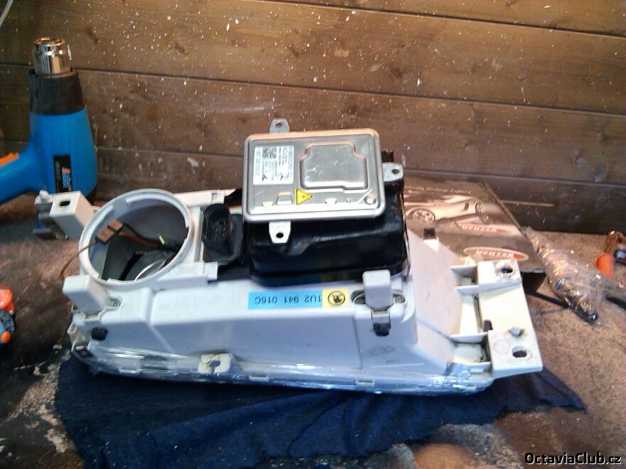

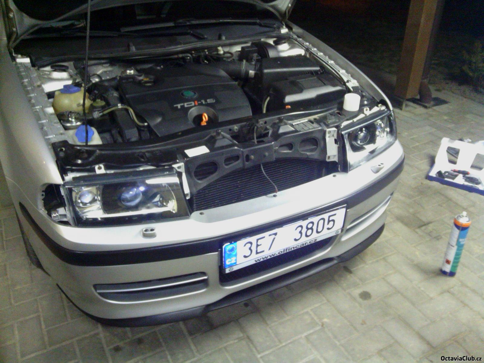

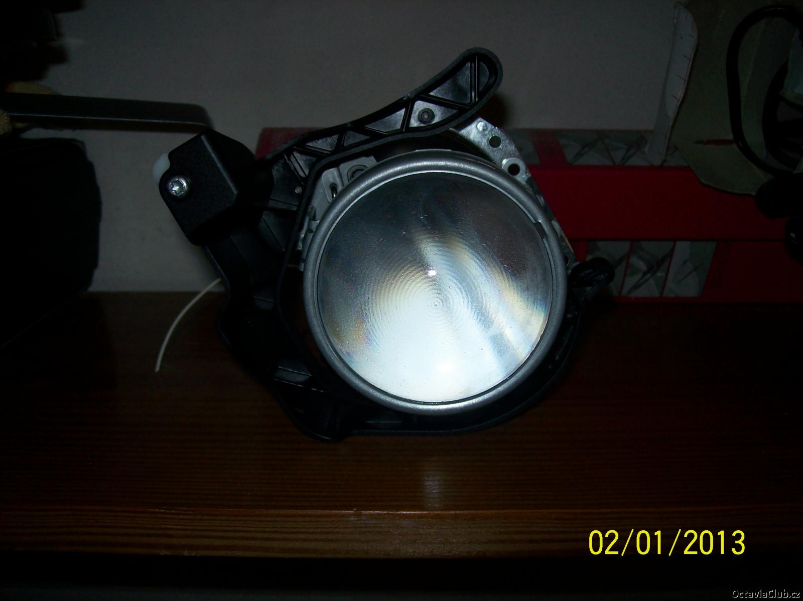

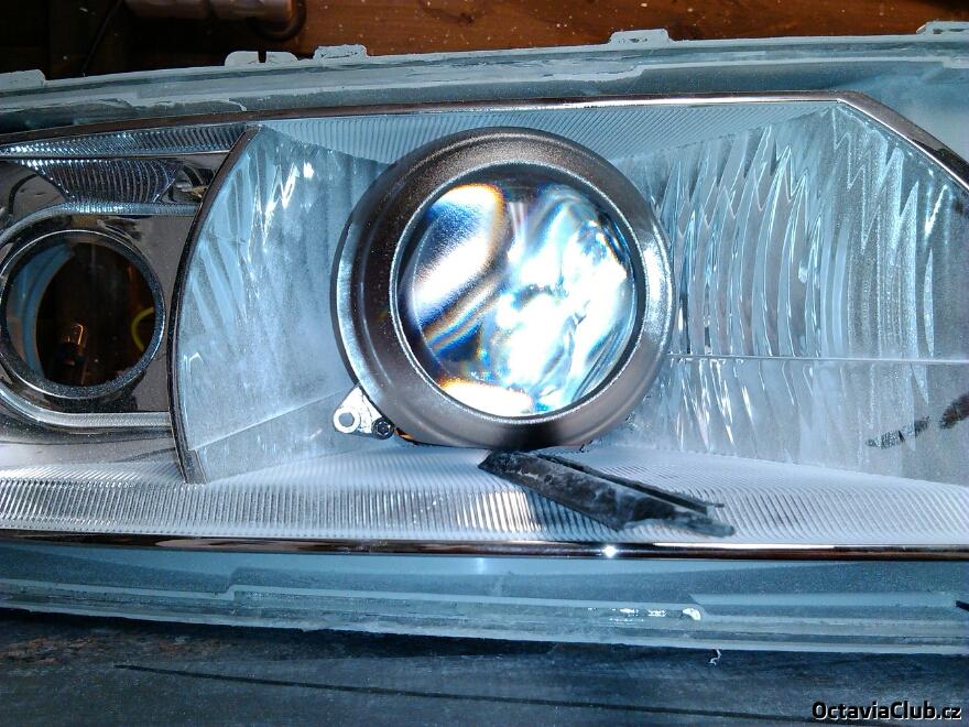

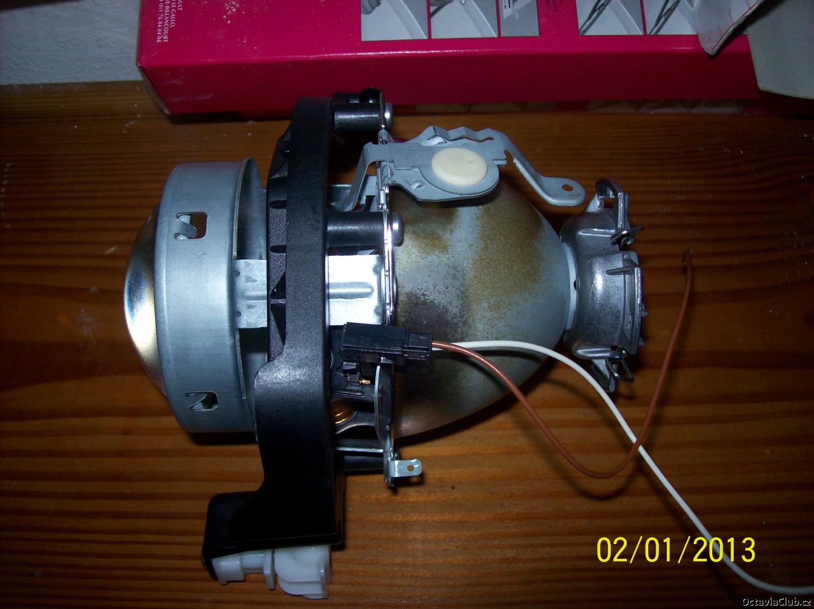

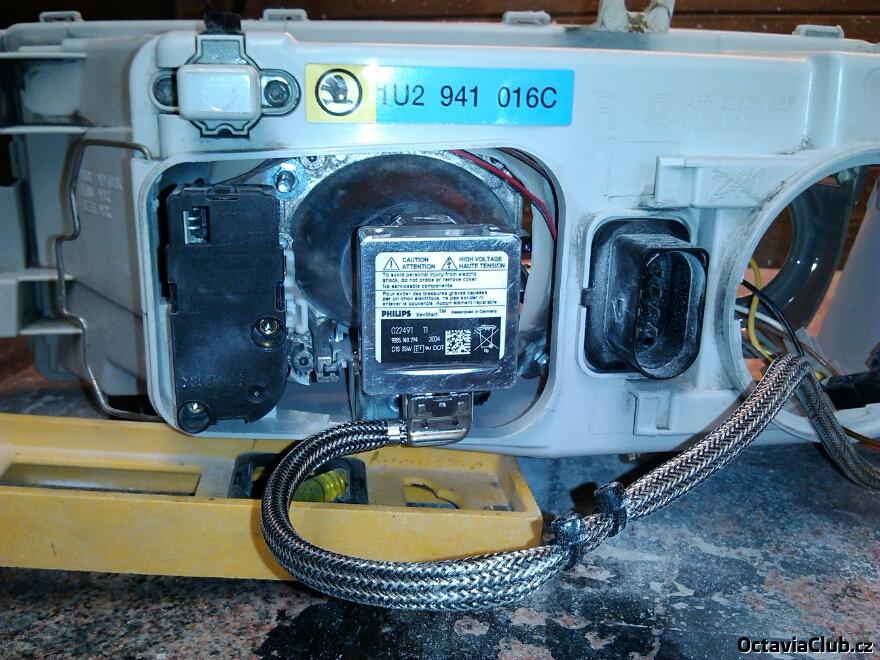

  3. zatím problém nebyl,jde o to že to není žádná HID sada,je to originál bixenon Hella a výbojky Philips,přímo tyhle jsou z Mercedes-Benz,uvnitř čočky je elektrom.clonka která určuje kresbu světla a když clonku odklopíš tam máš dálková světla.Jinak sehnat tyhle bixenony s čočkama není problém Parabola vs. čočka

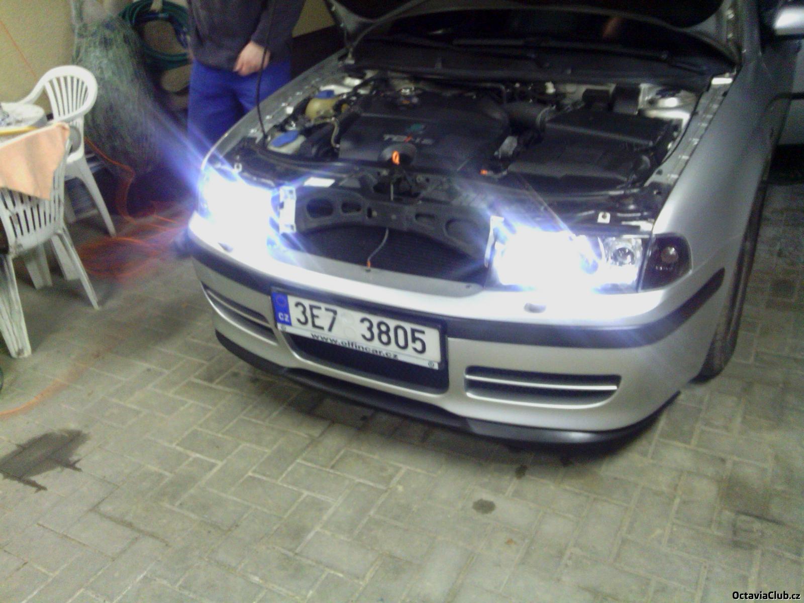

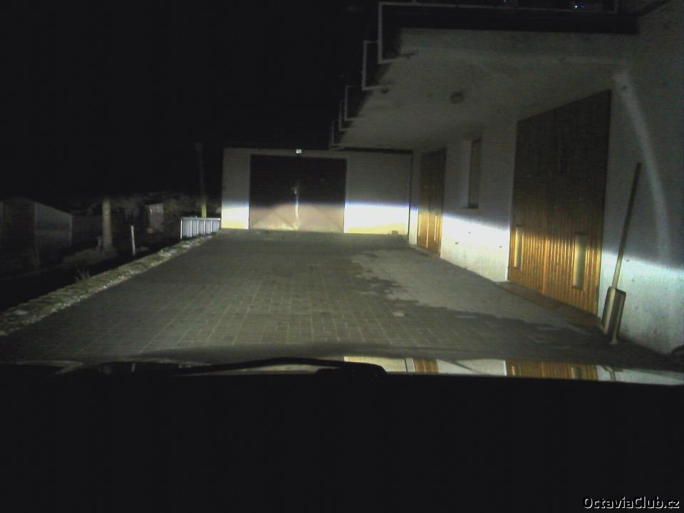

  4. Ono pokud sviti bixenon tak to není vidět,je ti vidět jen při parkovačce ale na tu nikdo nekouká :)
  5. Děkuju,ano parkovačky tam samozřejmě jsou,jsou napasované za čočkou a ozařují čočku,nebylo ji kam dát takže se musela dát z boku čočky takže parkovačky svítí lehce do kříže.Na fotce je vyfoceno přímo jak svítí parkovačka.Jinak ten černý kryt nešel úplně napasovat do světla,muselo by se to zalepit a to jsem nechtěl kdyby se muselo světlo někdy rozebrat takže lehké prosvítaní kolo krytu je ale není to vidět,ted řeším kde mám proklemovat elektriku aby mi svítil bixenon i když dám dálkový,když dám dálky tam mi zhasne světlo potřebuju poradit kde to mam přepojit.

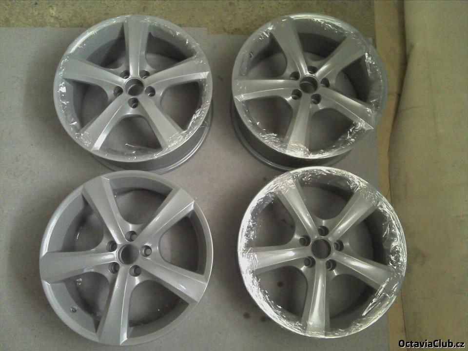

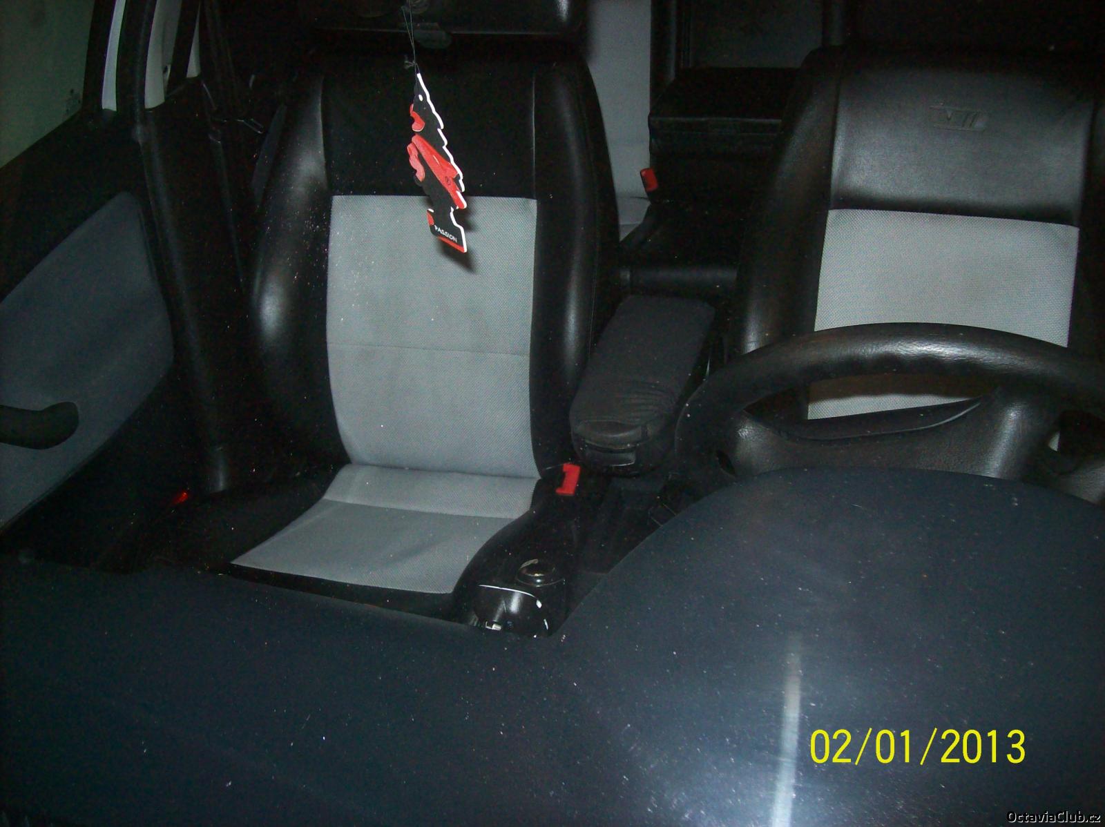

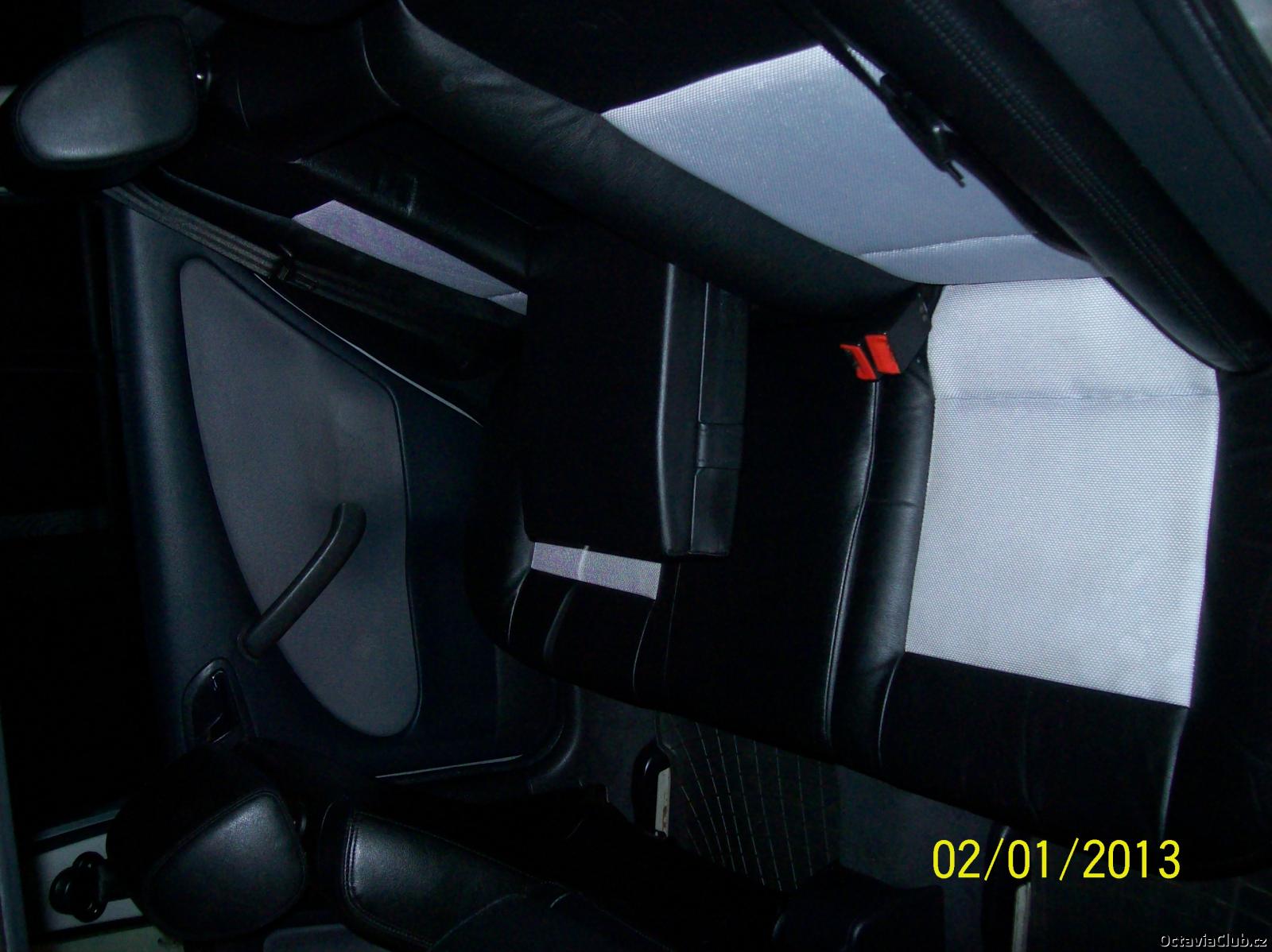

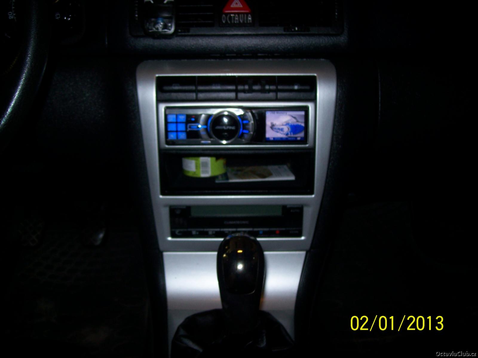

  8. Ahoj kluci tam mám tu čest Vám představit svého Octaviuse samo domo Rs kterou vlastním již 3 roky a za tu dobu jsem ho z výbavy ambiente pomaličku předělal na RS,zatím není vše hotovo,ale časem se vše změní,Ted momentálně poptávám tacecírunky Rs.V autě kompletně předělané audio od radia Alpine,repro Hertz Hsk ve předu,Hertz Dcx vzadu to vše napajeno zesilovačem Esx a subwoofer Alpine napájený monoblokem Esx,komplet vytlumeny dveře a kufr materiálem STP silver,sedačky Rs,nárazník Rs,lízatko cupra,světla předělaná na bixenony 35w 4300k,tonovaná skla,kola Alessio 17 palců která dostala letos nový komaxitový nástřik a nové pneu Continental 225/45,komplet brzdy Brembo Maxx ve předu i vzadu,atd atd je toho spousty už si ani nevzpomenu co vše tam mám škoda octavia I combi 1.9TDI 81kw asv čip 102kw 320nM 177T.km při koupi 102t.km Foto asi týden po koupi nechal jsem hned zatonovat okna
