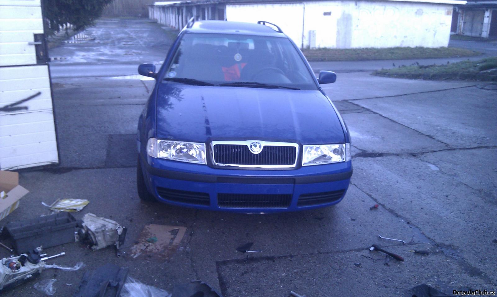

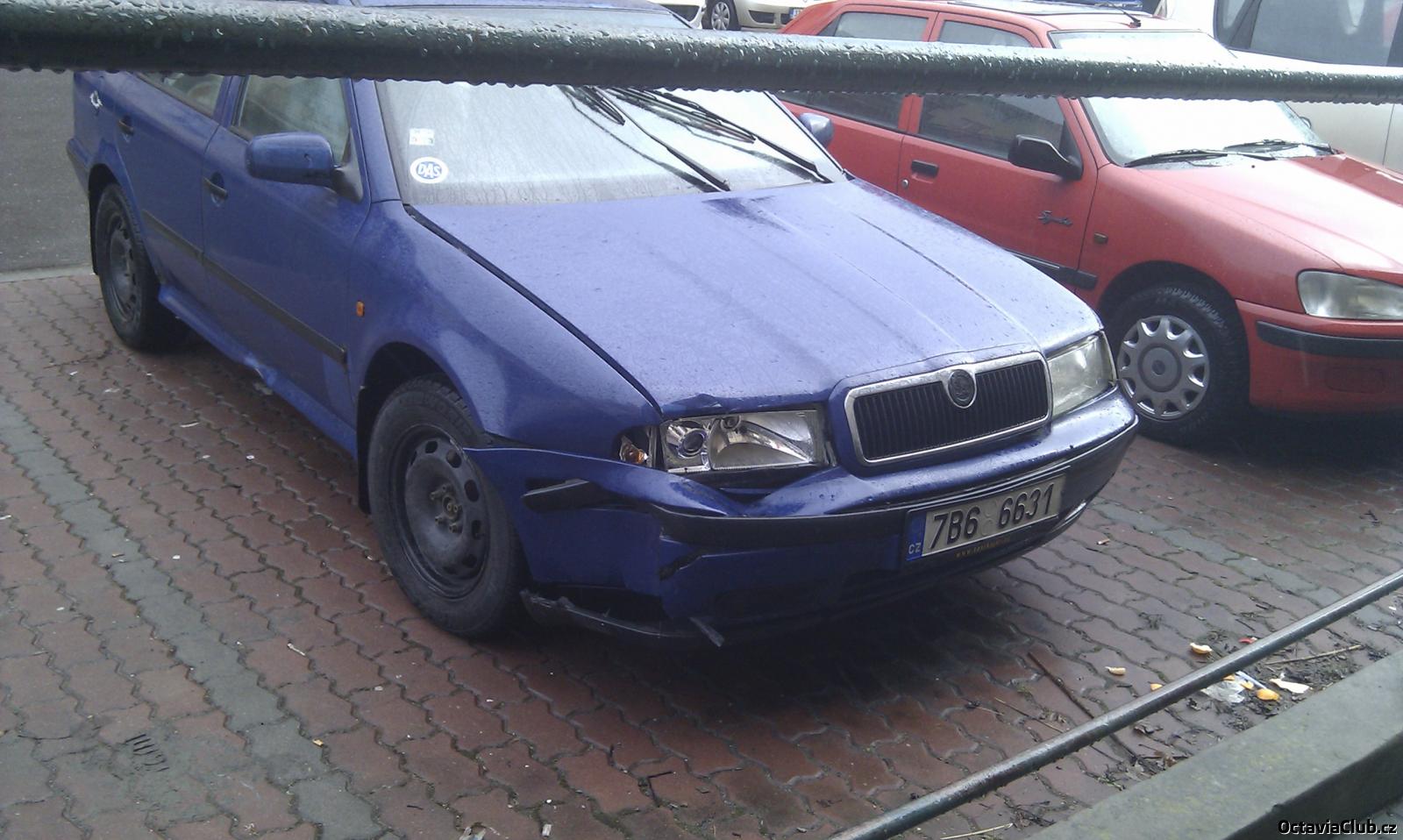

  12. Ahojte , mám vůz : Škoda OCTAVIA rv.99 před face sousedka mě nabourala rozhodl jsem se na facelifting vše šlo zcela hladce až na pár drobností a to je tím že kapota je pohlá nutno vzít jinou vyměnil jsem vše za nové kusy chladičovou stěnu (cca 1100,-) , výstuhu (420,-), náraznik (2100,-vč.laku), masku (540,-) , světla (1050,-kus) a blinkry (75,-ks). Popis problému : po výměně světel a blinkru nepasují motorky z 1 předface - pokud nebude zbytí koupím nějaké nové nepasují mi do blinkru patice z předface - pokud nepude jinak seženu druhé nové Ale jak mám SAFRLOT zapojit ty světla a mlhovky - když mám na staré 6 pin+ 3 pin motorek stavění a na nové 8 mi pin mi do hlavy nejde . Dnes na mě všeci blikali jako na trotlínyho že nesvítím . jinak změna rapidní viz foto 1,2 posuďte sami výměna 2 hodiny čisté práce nárazník je schválně světlejší - celý spodek auta bude ve světlé barvě s airbrushem DÍKY ZA RADU CO S TÍM Murry
