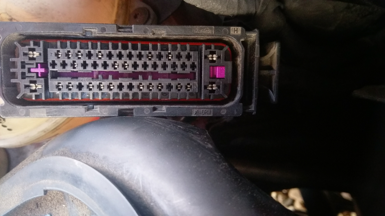

  2. Ahoj, mám chybu nejspíše v napájení jednotky ABS a ESP, na diagnostice je vypsána závada proudového okruhu ABS jednotky (nemám přesné znění chybového hlášení). Proměřil jsem pojistky v kabině i v motorovém prostoru, ale zde vypadá vše ok. Dále jsem zkusil proměřit konektor jednotky (viz obrázek). Zde je sada 4 silných vodičů, počítám že je to napájení a dále slabší vodiče signálové. Kostra (hnědo-černé vodiče) v pořádku. U zbylých dvou vodičů (červený a červeno-zelený) je napětí pouze na červeném vodiči a druhý je bez napětí. Nemáte někdo schéma zapojení kde by se dalo zjistit zda zde má být napětí nebo je spínané nějakou událostí? (v dílenské příručce jsem ho nenašel). Nebo nějaká jiná rada kde by mohlo být přerušení obvodu? Díky Martin
