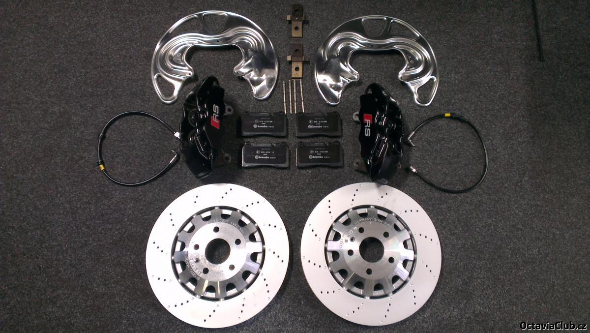

  2. Tak po delši době aktualizace. Proběhlo na autě pár menších větších změn :D . Po zástavby turba a vstřiků co je na předešlých fotkách , tak vše proběhlo v pořádku . Až na prasklý první díl výfuku u příruby na turbo, výfuk se povařil tak snad nějakou dobu zase vydrží ;) . Dalo se s tím jezdit bez problému, akorát to nebylo ono, chtělo to nahrát pořádnej soft, tak po chvilkách bádáních jsem se rozhodl pro úpravu od APR ( www.hothatchshop.cz ) ladilo se v pátek, po nahrání softu auto neuvěřitelně ožilo, hlavně na 3st a 4st to má moc pěkné zrychlení (na 5st a 6st jsem to ještě ani pořádně nevyzkoušel ) , takže s úpravou od APR jsem MAXIMÁLNĚ spokojen a jen mohu doporučit a tím poděkovat Bořkovi , a Vaškovi za doporučení . Plus navíc mám nahrané 3 typy map. V sobotu jsem s tím jel na brzdu k Petrovi z MOTORPOWER do Třebotova na změření výkonu , sám Petr chválil úpravu softu a na brzdě změřeno pěkných 348 koní a 471 krouták ( viz graf ) . Dále další změna jsou přední brzdy . Montáž brzd z Audi TTRS 4pístkové 370mm . Nové kotouče, destičky, krycí plechy a pancéřové hadičky . O proti předchozích brzd co jsem měl S3 345mm je to obrovská změna. Tímto chci poděkovat opět Vaškovi brzdařovi za sehnání a dodání komponent . Menší repase komplet podvozku, vyčištění závitů , nové dorazy + uložení tlumičů + přední nové ložiska . Zadní tlumiče jsem měl vyteklé , tak se kupovali nové od Koni. A poslední viditelná úprava jsou kola, pro tento rok jsem se rozhodl pro Tomason TN5 19" ET40 8,5J s pneu Falken 215/35 :D

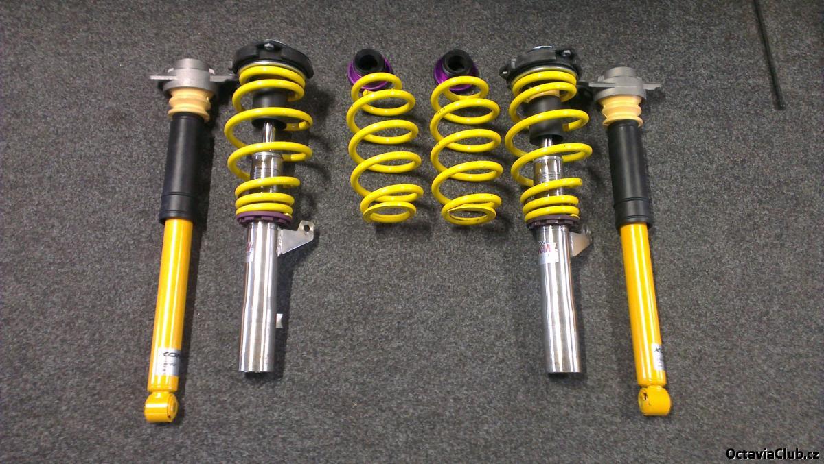

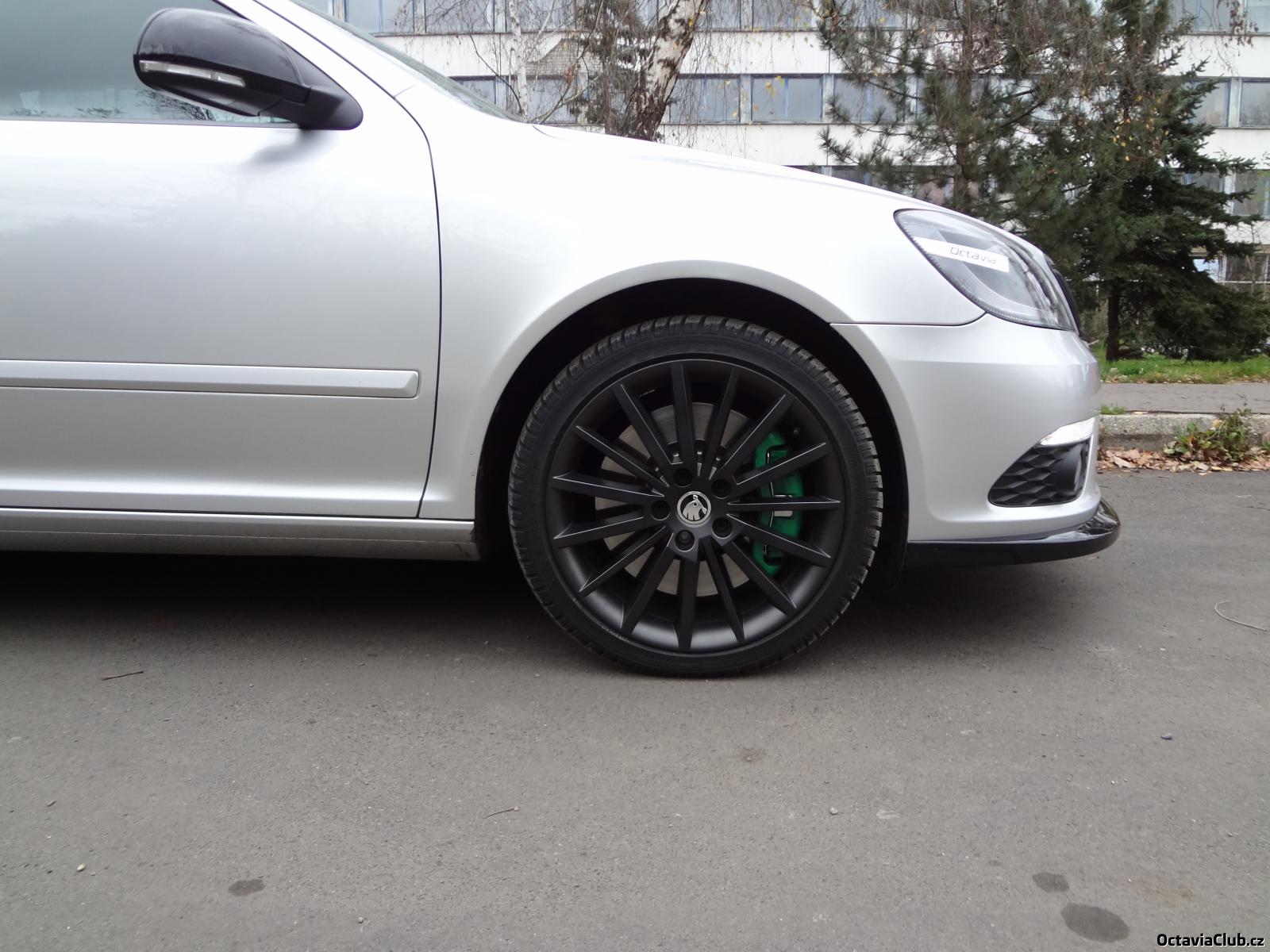

  9. Chlapi diky :-) . Ani jsem nepremyslel o 18" na zimu,mel jsem 17" uz na aute,nove vyvazene,ale auto cca pri 120 vibrovalo. Tak jsem shanel 17disky,ale zadne se mi nelibily,pak se vyskytla nabidka na tyto kola,tak jsem nevahal :D . Uz jsou na aute,ale jeste jsem to nevyblejsk,tak snad dnes pres den. Podvozek KWcko jsem dal pryc,ted na zimu jsem na seriov podvozku a to je pohodly :-)

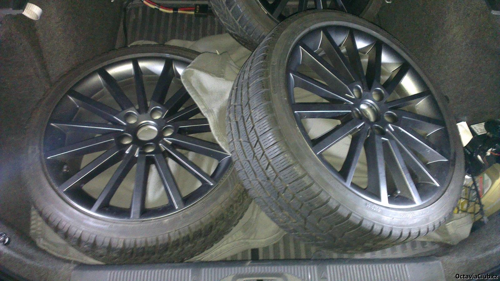

  10. Dlouho jsem nic nepřidal, dnes jsem přivezl nové zimaky Škoda Turini 18", zítra půjdou na auto, foto dodám :-)
