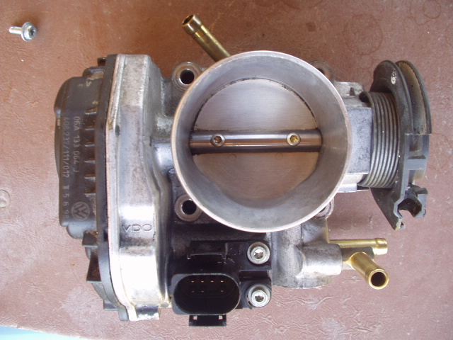

  7. Ahoj, no hadice tam jsou dvě a jedna tenká vespod zepředu, já s tím problém neměl, po uvolnění 4 imbusů klapky a uvolnění spon, jsem je normálně vykroutil. / možná chytit sikovkama a s citem "odlepit" / Nachystal jsem si kousek izolačky, abych hadice přichytil ve vztyčené podobě k plechu auta / je tam voda/ a zároveň označil která je která. Pozor na imbusy - ta jedna mrcha nepřístupná tuze ráda padá - a padá na nějakej krycí plech pod autem odkud jsem jí už nedostal, taky opatrně při uvolňování té krátké spojky k odvětrání / hrdlo pro lití oleje /. Ono tam to odvětrání drží na motoru jen na plast. bajonetovém uzávěru s kusem kovového kolíku / asi 50x3 mm/ - při hrubší síle to může celé spadnout dovnitř - jak to někdo udělal přede mnou, servisáci mi tvrdí, že pokud to jezdí doteď, asi to bude jezdit dál...Hm. Pitomej dotaz ? : Co tam těma hadicama vlastně teče za vodu? Já když jsem vyleštil klapku i váhu a vyměnil hadici sání i díl odvětrání, dostal jsem se od kolísání otáček 400-800 a zhášení motoru při dojezdech k semaforu k tomu, že po startu mi ot. vyletí na cca 2500, klesnou a pak se při volnoběhu drží kolem 1200- někdy kolem těch 800, ale to se zpravidla motor klepe. Servisák řek, že neví. Čekám až si to samo sedne, nevím zda je ,či není nutné zákl. nastavení / baterku jsem odpojoval, čekal se zaplým zapalováním / nic jsem neslyšel - tedy nastavování klapky ŘJ /, držel volnoběh 3 minuty.../ - zde se názory na nutnost VAGu různí. Občas mne napadá, co by to udělalo, tu spojku k odvětrání zase proděravět jako to bylo dříve / ale to jsou slabé chvilky/ Holt starý auto a amatér, to je dost hloupá kombinace, ale jak říkal Hašek mít na koňak, budu pít koňak. mirek

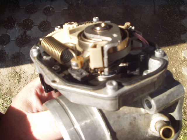

  9. Ahoj, dovoluji si připojit foto vnitřku plast. krabičky klapky. Jak jsem zmínil, dá se máznout odpor dráha potenciometru a vyčistit kontakt volnoběhu. Krabička má těsnění, takže špína tam v podstatě vůbec není / byť za kontrolu to určitě stojí, když už to má člověk shozený z auta /, byl jsem z toho docela nešťastnej tak sem tu klapku úplně vyčistil od sebemenších stop špíny - i ty pružiny - a pak jemně máznout třeba WDčkem. mirek
  10. Ahoj, no nakonec jsem rozebral i tu klapku i elektroniku pod plastem / tam je robusní potenciometr a spínač/ , vše sem vyčistil benzínem, odpor. dráhu jemně mázl WDéčkem / diava asi už není/ motor se mi totiž na volnoběh klepal jak pes. Velmi to pomohlo. Jen otáčky se často drží na 1200, ale chod se celkově na volnoběh velmi zklidnil, v podstatě úplně. Zjistil sem, že mám ŘJ Simos, to asi není žádná výhra - viz:http://checksum.cz/forum/viewtopic.php?p=44&sid=2f5b28b9b931c8314733803884fb6418, byť tu je řeč o feldách. A propó, nevíte kde je ta řídící jednotka octavie a smí-li se vyčistit konektor při vyplé baterce? mirek
  11. Ahoj, tak váhu jsem dnes rozebral, je to velmi rychlé, zdá se že je tam jedna prťavá dioda a dva odpory, termistory? / průtokoměr vzduchu ?/ No ať je to co chce, asi by to člověku nemělo ani spadnout a dotek žádoucí snad jedině prošplouchnutím slivovicí apod.Mně tedy po výměně děravé / spojka k odvětrání /hadice sání hapruje volnoběh. / ale kolísal i dřív, jen jinak../ Dle technika to váha není, klapku mám čistou - ale chci se optat na klapce je taky zboku nějaká plast. krabička - co je v ní, čistí se to? / tam je nějaký potenciometr, trimr, který snímá polohu klapky ?/ Nebo se vyloženě vomeje jen ta kovová klapka? AKL mám. Vagem jsem to nenastavoval, jen dle zde zmíněných návodů / cca vypnout baterku na hodinu,připojit, asi 5 min. zapnout zapalování, asi 5 min. volnoběh, pak asi 3 min. 3000 ot. - návody se mírně liší, ale fakticky mi to blbne furt stejně../ děkuji,mirek

  13. Ahoj, vím, že se to řešilo tisíckrát - mám jen podotázky - pod tím plastem klapky, co se "prolévá" diavou apod. - ten potenciometr je přístupný? Je možno vidět odpor. dráhu? Čištění dozajista nadlouho nepomůže, ale není-li vyhnutí dělám opravy potenciometrů / trimrů/ tak, že kontakt s jezdcem opatrně vyhnu stranou / a napružím!/ aby jezdil vedle opotřebené dráhy. Někdo tu / nebo jinde, už nevím / zmiňoval rovněž čištění váhy vzduchu u "benzínu "vatov. tyčinkou. Kde ta váha je? Dělal to někdo. Má-li někdo fotky?? Děkuji Mirek
