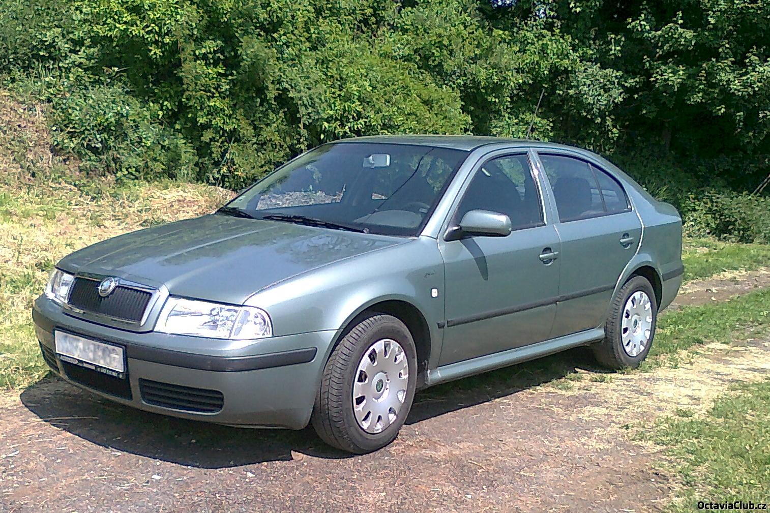

  7. 1.6 75KW, motor bfq, akční model Drive 2004, výroba 2003, najeto 177 tis. Kupovaná při 163 tis. po prvním majiteli který se o ní asi moc nestaral, takže následovalo dost oprav, ale zase byla za více než příznivou cenu.Takže i s opravama to vyšlo na průměrnou cenu téhle motorizace a ročníku a mám skoro nový auto, protože se ho půlka vyměnila :) Žralo to olej 1L na 500km - výměna pístních kroužků, rovnání hlavy, gufera ventilů - teď už nevezme ani kapku Výměna spojky, přední tlumiče, zadní obložení brzd, stahovačka okna u řidiče, ve 176tis rozvody + pumpa a naposled minulý týden výměna zapalovacího modulu. Dlouhodobá spotřeba průměr 6.6L většinou po okreskách, po dálnici Kroměříž - Rakovník při tachometrových 150 spotřeba 7,5L nejvíc jsem se dostal na 8,5 to sem jí hnal skoro celou dobu 180. Nechápu jak s tim někdo může jezdit za 10L to musí bejt totálně rozhašenej motor a řidič nehorázný prase. S autem sem spokojenej ještě mě nikde nenechalo, jediná věc co mi vadí je opožděná rekce na plyn, přemýšlím o čipu na změnu přechodových stavů. Jinak doufám, že do servisu se v nejbližší době nepodívám :)
