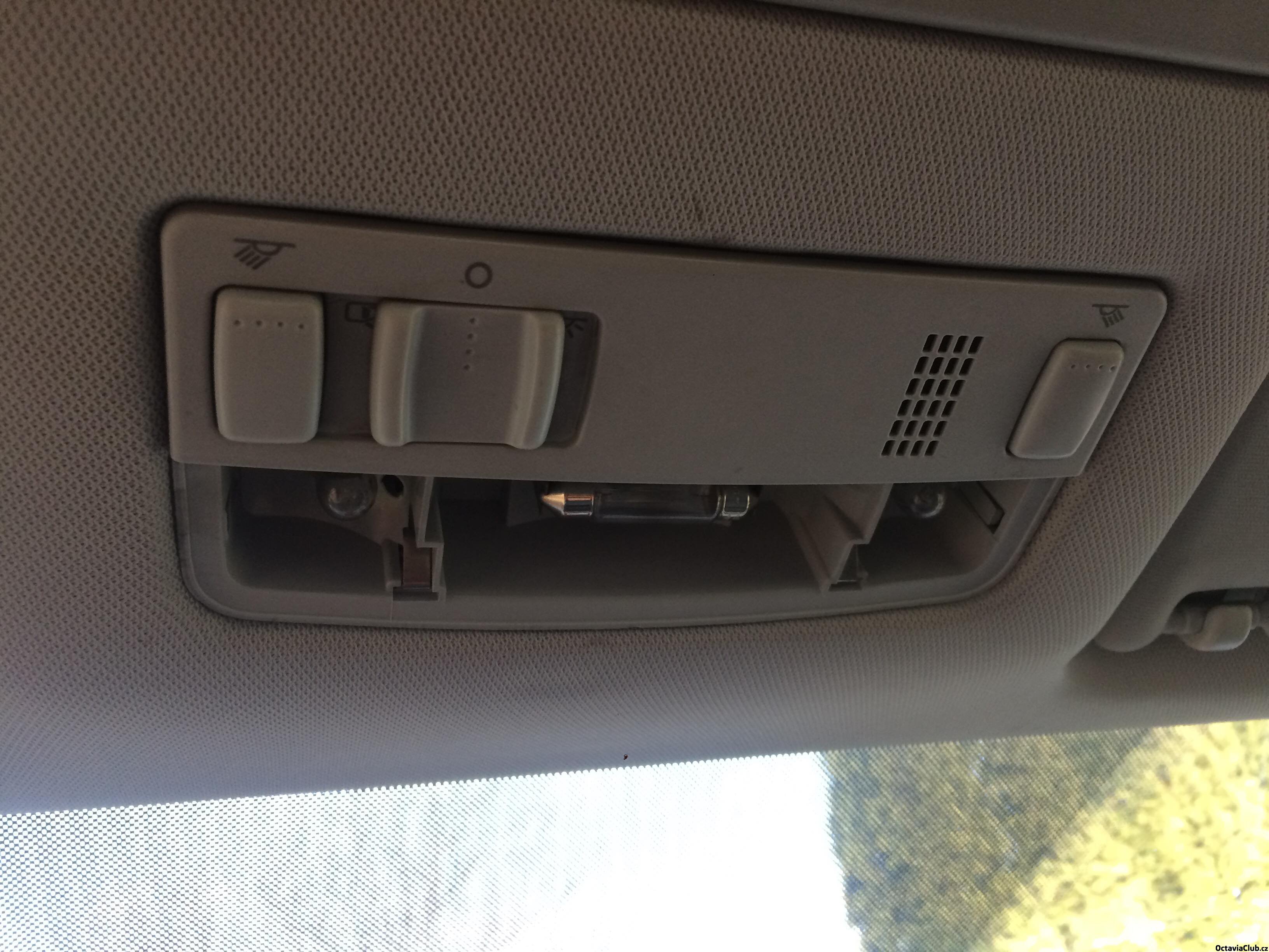

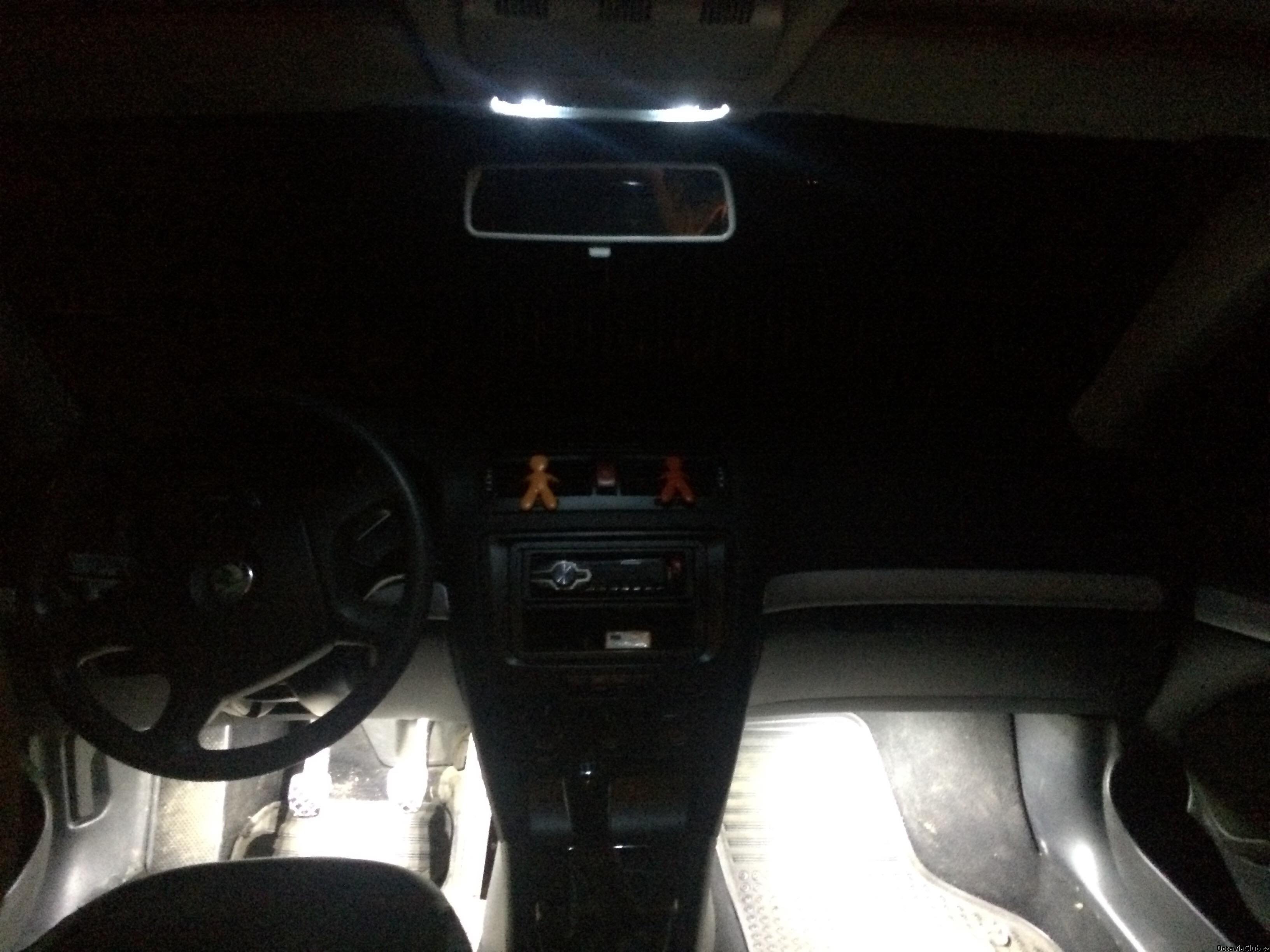

Další upgrade do výbavy a nějaký ten foto edition... Osvětlení v interieru asi budu muset ubrat, dal jsem 6x smd LED a podle mě je to dost intenzivní, pod dveřma jsou 3x smd LED. Orezlinka na kufru mě sere ale mám vizi "spaceback" kufru uvidíme jak to dopadne. Již brzy R18 kola Černá lesklá střecha Sportovní pružiny A mužem jakš takš začít tu sezonku, už se nemužu dočkat až to bude vypadat podle mých představ, určitě v tom teď lítate taky Tak hlavně všem Hezké Velikonoce a opatrně s tím alkoholem

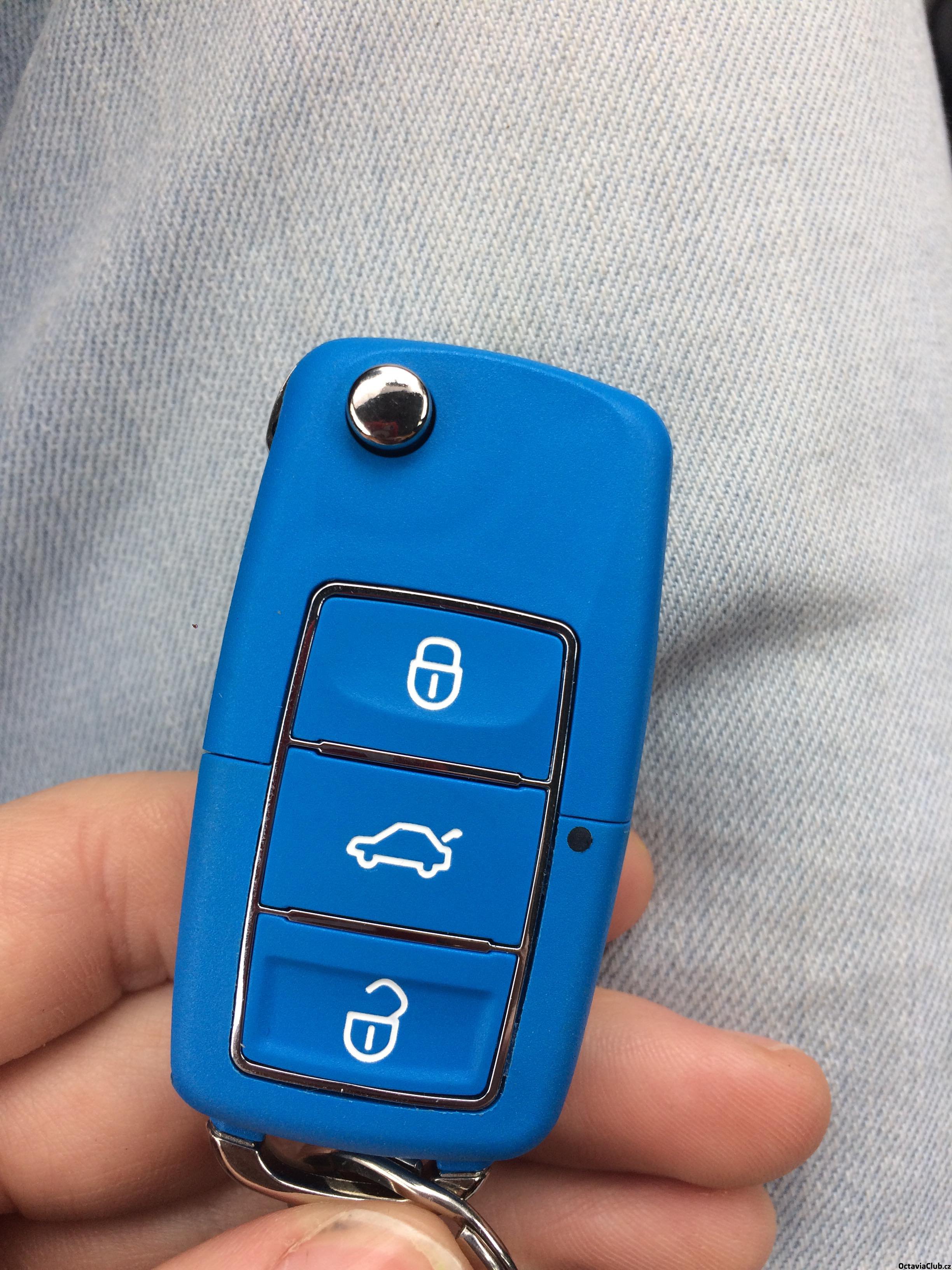

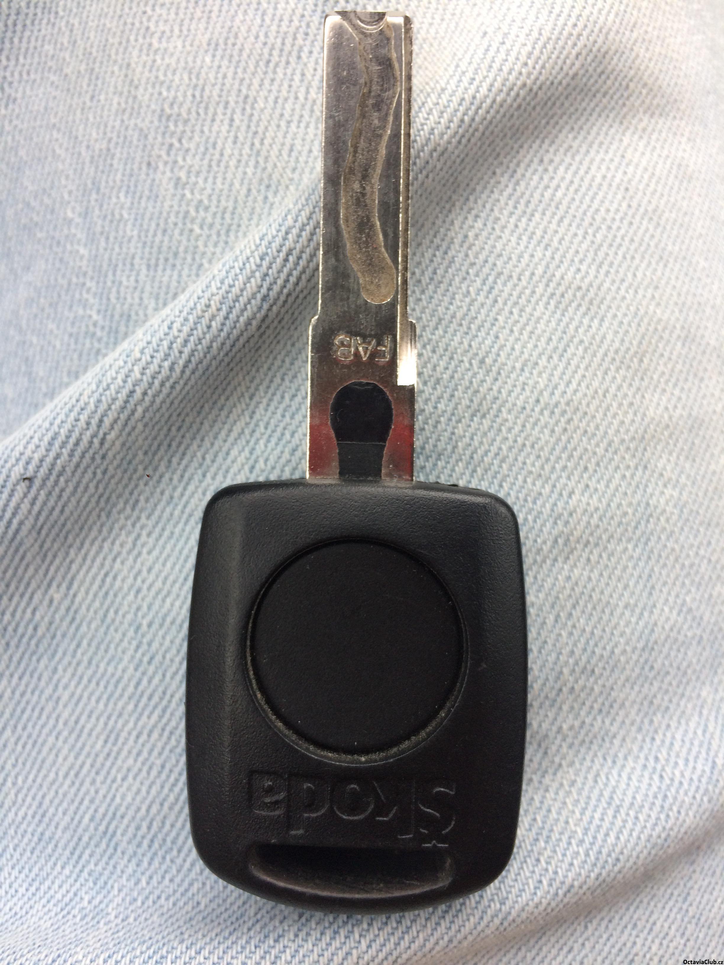

Předělávka klíče z obyč hnusu na vystřelovák Stačí si nechat vyřezat planžetu podle starého klíče, a předělat IMO tyčinku. Jen pozor při vytahovaní té IMO tyčky je tam přilepená (zatavená) takže pořadně nahřát třeba fénem od staré a pak opatrně zespod vypačit nahoru

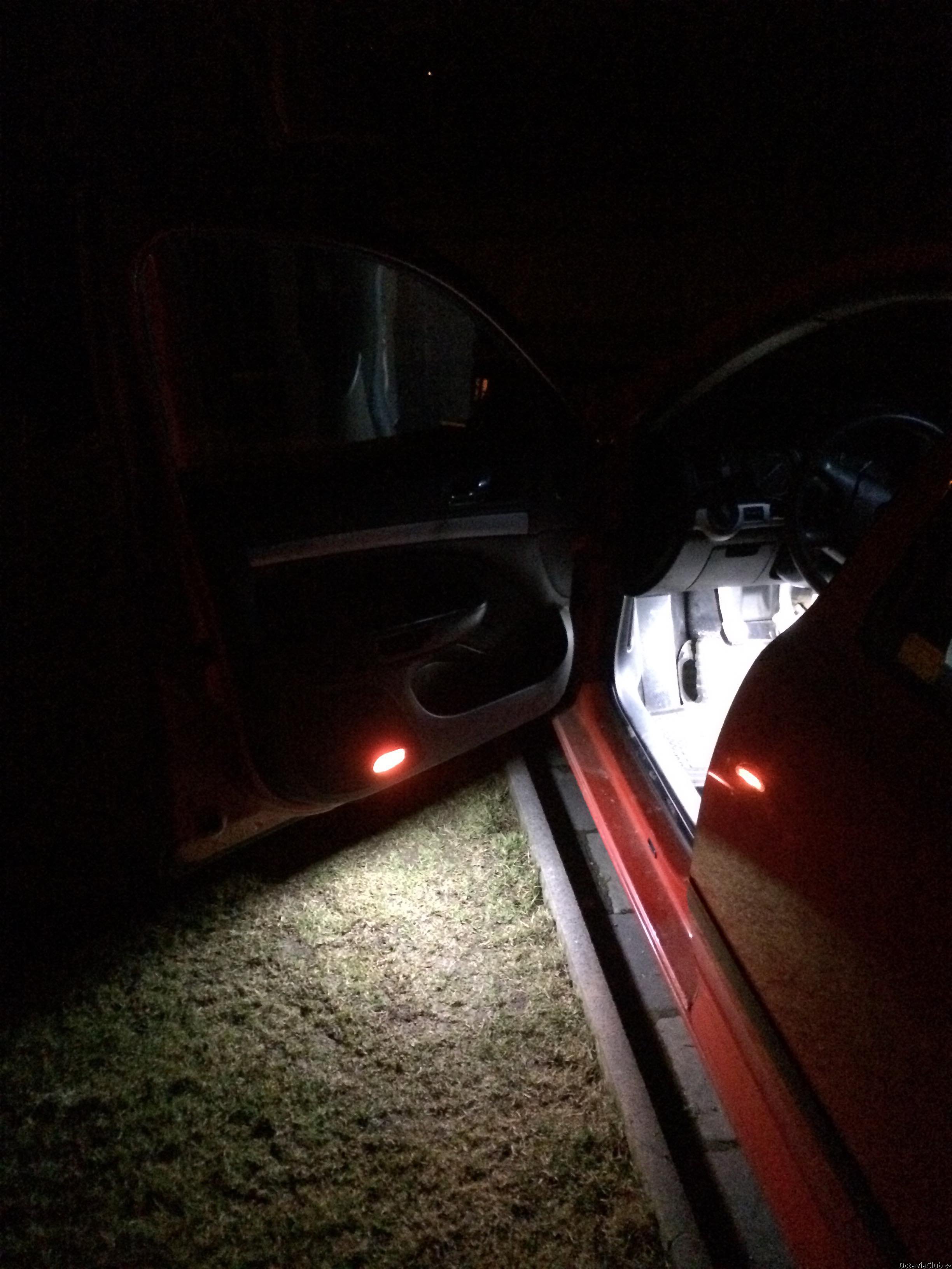

Tak hotovo Při odemknutí se rozsvití, při zamknuti a zavření dveří zhasne napojeno na obvod stropní lampičky... Takový home made :D

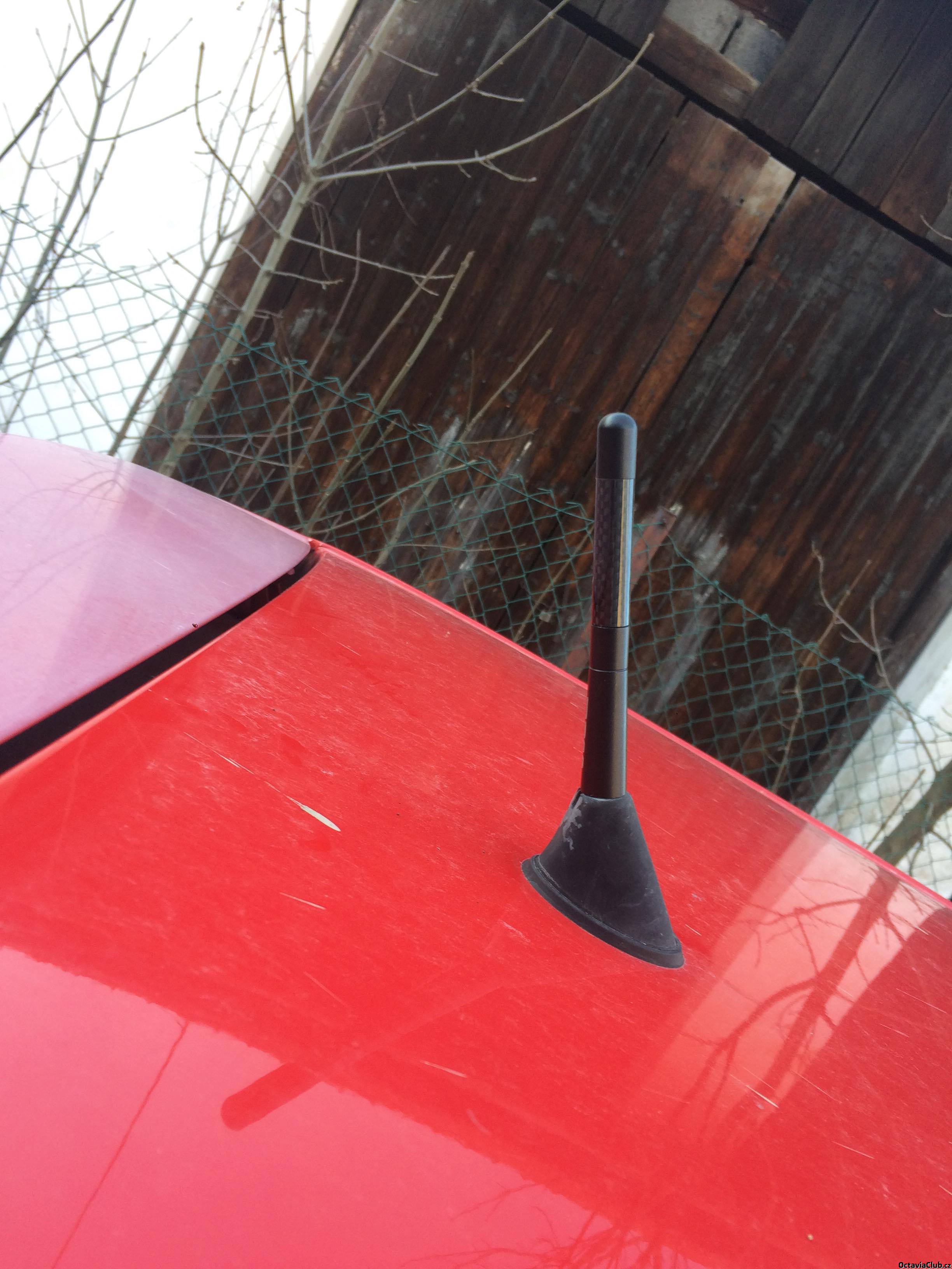

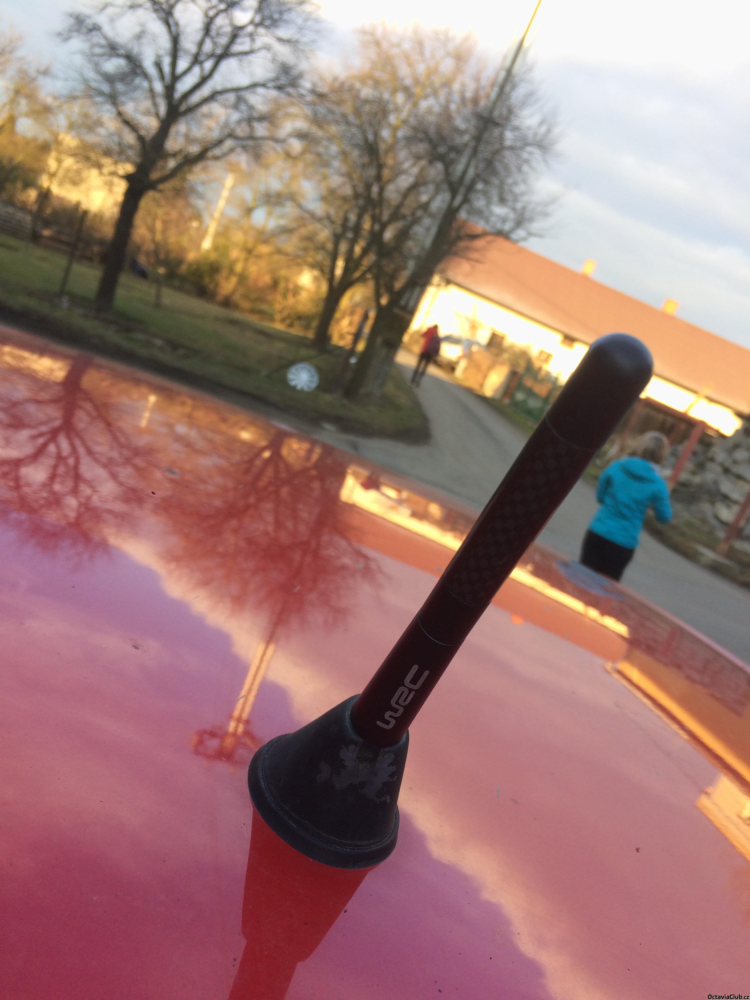

EDIT: Nový znak i v zadu Kratší anténa za origo (z alliexpresu za 27 kč ) Upravy v blízké době: střecha+ křidelko 5 dveří do černé lesklé folie 3-tí brzdové světlo LED PÁSEK LED osvětlení SPZ Komfortní osvětlení interieru LED BÍLA (otevřu leve dveře bude svitit levá strana) Lišty interieru do černé lesklé Stále sháním narazníky scout ale bohužel jich extra moc za rozumnou cenu není Už by mohlo být teplo a posunout se tahle kosmetika drobnosti než se hodí 18" kola a sportovní pružiny...

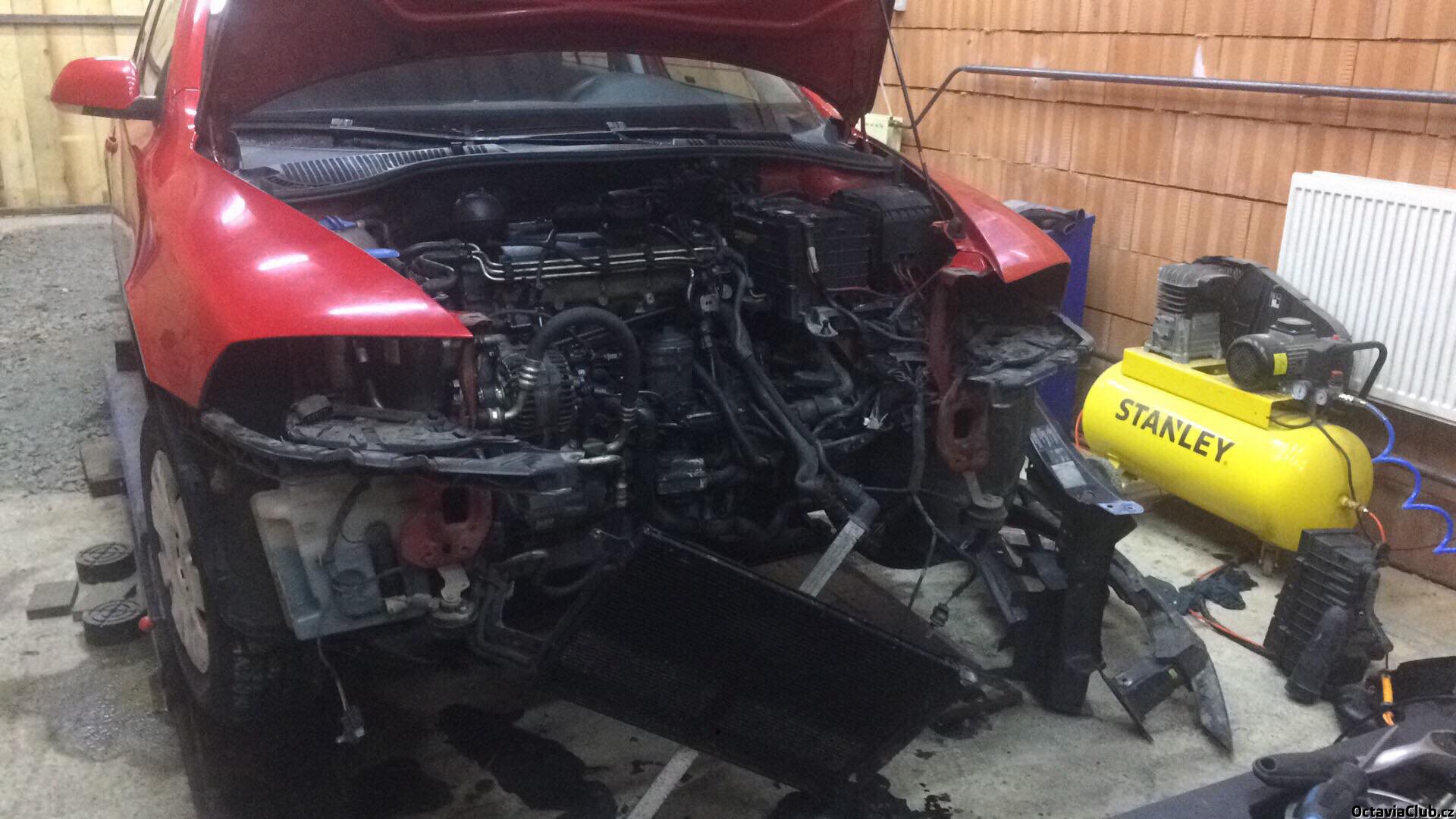

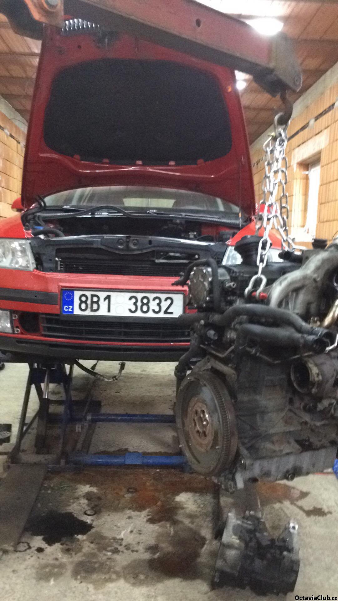

Zdravím Vás po asi 5ti leté odmlce kdy jsem tady zakládal kartu na Octavia I. Po pár Audinách a jedné Fabce RS jsem opět koupil Octavku tentokrát MK2. Je to klasická červená vybledlá chudinka Motor v tom je 1.9 TDI 77 KW BJB (originál) Octávku jsem dovezl a asi po 250 km jsem zpozoroval že mi tam něco klepe, znělo to jako ojnice. Ve finále jsem měl docela pravdu, napichl jsem to na VAG a zjistil sem že máme špatné dva vstřiky na 2-3 válci. Nějakou zkušenost se servisem mám tak jsem se rozhodl že ten motor prostě dojezdím a udělam potom výměnu. Jenže to přišlo rychlejš než sem si myslel . Takže ve finale se mi rozsypalo turbo vycuclo všechen olej do vyfuku a motor běžel na sucho cca minutu, nemělo cenu opravovat vzhledem k ojnici a všemu a sehnal sem teda druhý motor (BXE) najeto 168 tisic za rozumný peníz komplet nastrojený, Vstřiky na něm v pohodě, rozvody dělány, turbo mělo být taky v DOBRÉ kondici. Tak jsem jednoho krasného dne přehodil motor (7 hodin práce skoro jako "profik" ) na motor jsem ujel 250 km a při zatahu se mi rozsypalo to turbo co mělo být v dobré kondici, BOHUDÍK to nasalo všechen olej do válcu nechytlo samozápal a motor se zastavil... Ještě ten den sem jel pro repasované turbíčko KKK a od té doby mám klid už asi 1000 km chod motoru krásný, zátah užasný!!! Vzhledem ke kupní ceně Octávky se to dalo čekat ale aspoň byla sranda a teď už se můžeme pustit do nějakých uprav aby to vypadalo k světu. BUDOUCÍ UPRAVY: - Korekce laku (má asi 3 odstíny) - Nový znak (předek máme, zadek sem daroval tchánovi) - Řadicí páka Sup II s manžetou -Kožený volant - Stříbrný dekor v interieru do černé lesklé - RS paket z venku(když se podaří sehnat) - R18 kola -Sport pružiny - 3tí brzdové (viz. foto)
