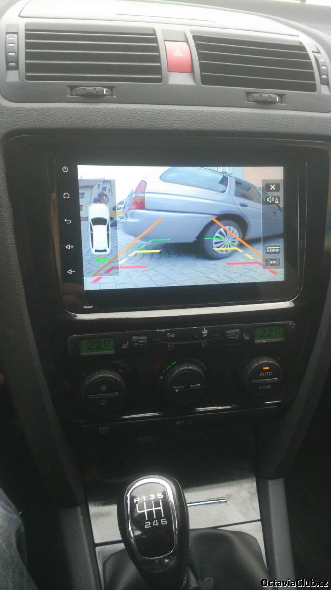

    Parkovaci kamera O2
    Tak už to zase nejede někdy jo někdy ne + od světla zpátečky chjo.Poraďte někdo nebo odkaz, kde se to řešilo nemůžu najít za stovku ?
  2. tom007
    Parkovaci kamera O2
    Tak hotovo, Kdo by nevěděl jako já tak signál do rádia + naštěstí funguje ze světla zpátečky.Napajeni kamery jsem vzal z rozvadeče u motoru.Tam se dá dostat tak že se odmontuje baterka a nad pedály jekejsi poliš a tam je pruchodka.Ale asi to všichni tady ví tak to klidně smažte?
  3. tom007
    Parkovaci kamera O2
    Dík za radu? No mě na maxidotu píše i poruchu konkrétní žárovky tedy alespoň na předních světlech a mlhovkách.Ostatní nevím,myslím že svítí jen žlutá žárovka na palubce tak to že mě to po nastartování nefunguje jsem přisuzoval tomu can bussu.Jestli se to řešilo tak jsem to nenašel? No jak se říká Dobrá ráda nad zlato. Ale i tak dik.
  4. Zdravím všechny, Pořídil jsem parkovací kameru ale potřeboval bych radu. Kameru jsem napojil a plus impuls do rádia napojil na světlo zpátečky.Radio přepne to je v pohodě.Ale pokud napojim i napájení kamery na světlo zpátečky tak zobrazuje a vše funguje dokud nenastartuji.Začne to blbnout a nějak se to ruší no prostě vše to přisuzují can busu.Nevite někdo o napájení které není pod kontrolou can busu nejlépe někde u zadních světel.Parkovaci senzory mám.Je to O2 předface. Dík za jakoukoli radu.

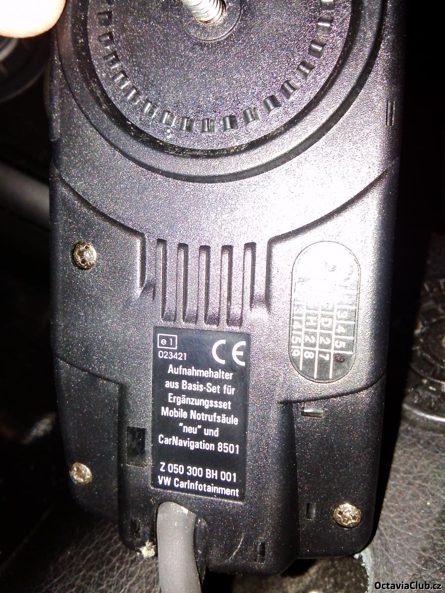

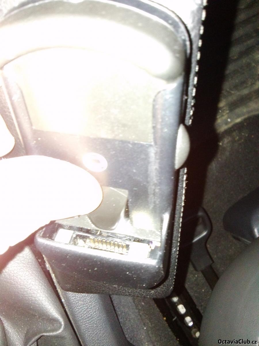

  16. Zdravím všechny,nedávno jsem koupi octu 2 před fc a mám tam tohle plus mikrofon a anténu na předním skle nevíte někdo co s tým k čemu to je?Hledal jsem pod sedačkou i za radiem ale nic co by připomínalo hf jsem nenašel..:-)

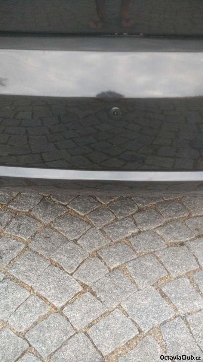

    parkovací senzory
    Hmm takže zase špatná úvaha:-) prosím tě jestli to chápu správně čidla z face fungují stejně jako před face jen nebudou sedět konektory z čidel a musí se dát jiný kabelový svazek nebo přeletovat konektory ze starých čidel na nové a bude to fungovat jak má.. Nejsem elektroanalfabet ale pokud by mi někdo poradil trochu konkrétněji co a jak udělat budu mu velice vděčný:-) Octám zdar...:-)
  18. tom007
    parkovací senzory
    Takže bude jednodušší vyměnit čidla z puvodního nárazníku?Budu ho lakovat ale zase nevim jaká je velikost děr:-(
  19. Zdravím všechny,mám octu 2 před faceliftem s parkovacími senzory a chci vyměnit zadní nárazník za faceliftový.pokud ho koupím celý se senzory budou mi fungovat nebo je budu muset vyměnit z toho púvodního. Moc diky za radu:-)
