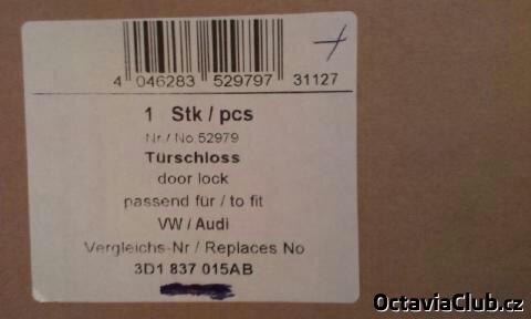

  7. Zdravím, po výměně zámku ve dveřích u řidiče nastal problém s otevíráním dveří po odemčení dálkovým ovladačem. Musím 2x zatáhnout za vnější kliku aby se otevřely dveře u řidiče a nejde odemknout klíčem (zamknout ano). VAG mi hlásí: 00928 - zamykací jednotka centr. zamykání strana řidiče (F220), 008 - nevěrohodný signál. Zámek je koupený nový. Prosím o radu. Děkuji, P.
