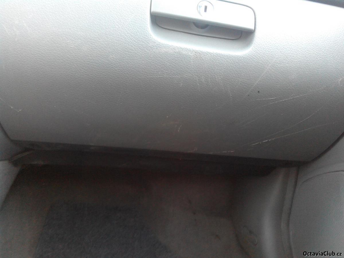

    Díky všem za tipy, ve Štěrboholech se asi zastavím :)

  10. Zdravím, prosím o radu nebo názory. Koupil jsem oktávku r.v.1999, exteriér i motor v perfektním stavu, ale interiér je totálně zničený, předchozímu majiteli asi vztah k autu nic neříkal. Máte někdo podobnou zkušenost ? Má smysl plasty opravovat (brousit, tmelit+stříkat), nebo zkoušet sehnat jiné - objel sem pár vrakáčů v okolí- nesehnatelné, s výjimkou palubky. Popř. zkusit poškozené díly počalounit ? Nejde mi o originální vzhled ale spíš abych se nemusel stydět někoho v autě vézt. Díky.
